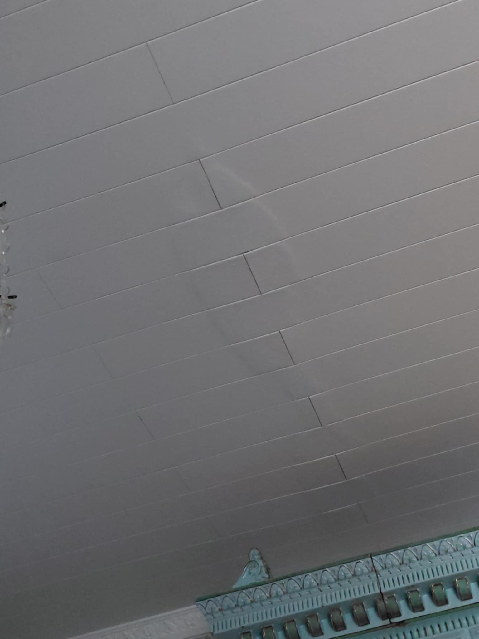

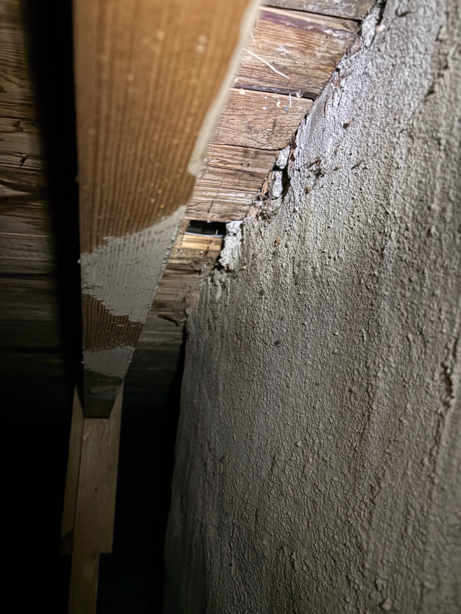

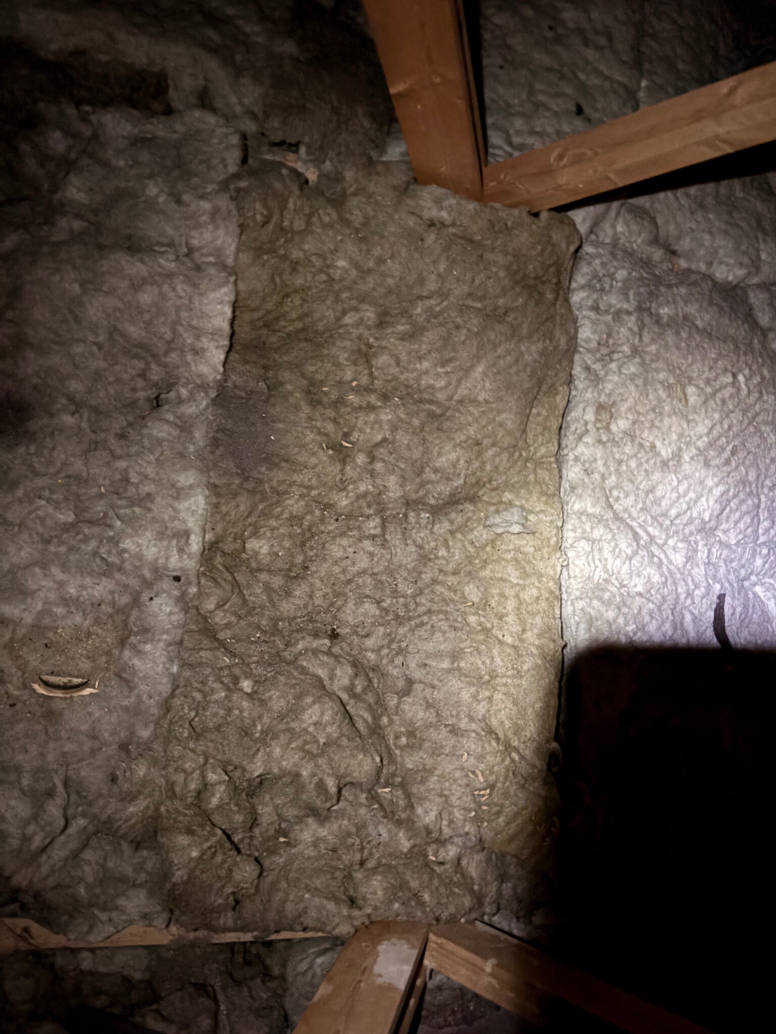

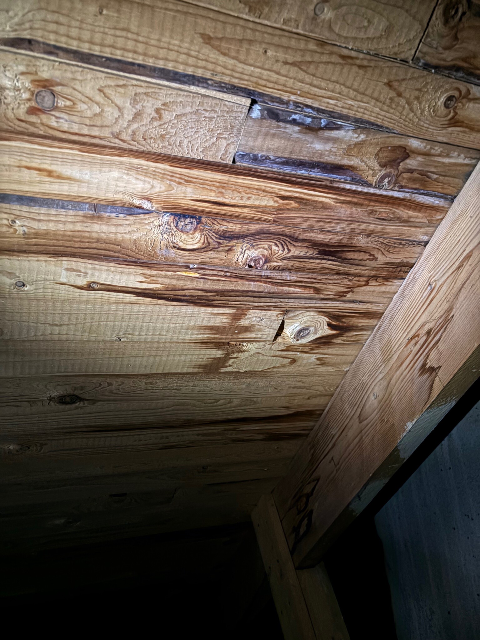

Hej! Någon som skulle kunna hjälpa mig vem jag ska kontakta? Märkte att innertaket i vardagsrummet börjat ”bukta” gick upp på vinden och såg att isolering över fläcken var blöt. Kan detta bero på kondens? Är precis vid murstocken. Huset är byggt 1965.
  • Buktande innertak i vardagsrum med närliggande murstock, potentiellt orsakat av kondens från blöt isolering.
  • Fuktfläckar och mörka missfärgningar på takbjälkar av trä på vinden, potentiellt orsakade av kondens nära murstocken.
  • Blöt isolering och träreglar på vinden, orsak vid murstocken i ett hus byggt 1965, möjligt kondensproblem.
  • Vattenfläck och fuktigt trä i tak vid murstock på vinden i ett hus byggt 1965.
Vattenskada i vardagsrummet.
Nej. Uppenbarligen beroende på läckage genom yttertaket.
