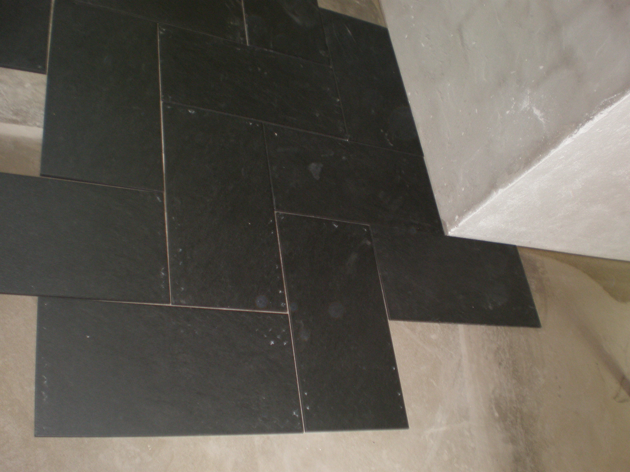

Jag inbillar mig att ett "fiskbens-mönster" med 30x60 plattor är mer förlåtande om väggarna inte riktigt är i vinkel. Och när mitt hus byggdes -58 så söps det antagligen för mycket, för inga väggar är helt i vinkel.
Badrummet/tvättstugan i fråga är i form av ett "L" och jag misstänker att det är lättast att utgå från en vägg i innerhörnet av L:et?! Eller tänker jag helt fel här? Dusch-hörnan blir 10x10 och allmän utrymmet 30x60.
Vad säger plattisarna som kan? Staffanstorparn och Nino borde kunna hjälpa en novis på plattsättning här!
Bifogat en bild som visar hur jag tänker. Eller är det bättre att välja en vägg som man går efter med vanligt "kryss-mönster" ståendes eller liggandes efter tycke.
Eller är risken att plattorna tandar lite då man lägger fiskbens-varianten?
Den vitmålade väggen ska vara så, putsad och målad, medans den andra väggen ska kaklas.

Synd du inte fick så mkt svar. Jag gå i liknande tankar att lägga 30x60 plattor i fiskbensmönster. Men hittar inga bilder på folk som gjort det, men hitta din bild och blir nyfiken på det färdiga resultatet. Har du lust att fota? Tack på förhand! // Camilla
Samma här! Om du skulle hitta några bra bilder så tipsa gärnaCamomilla skrev:
