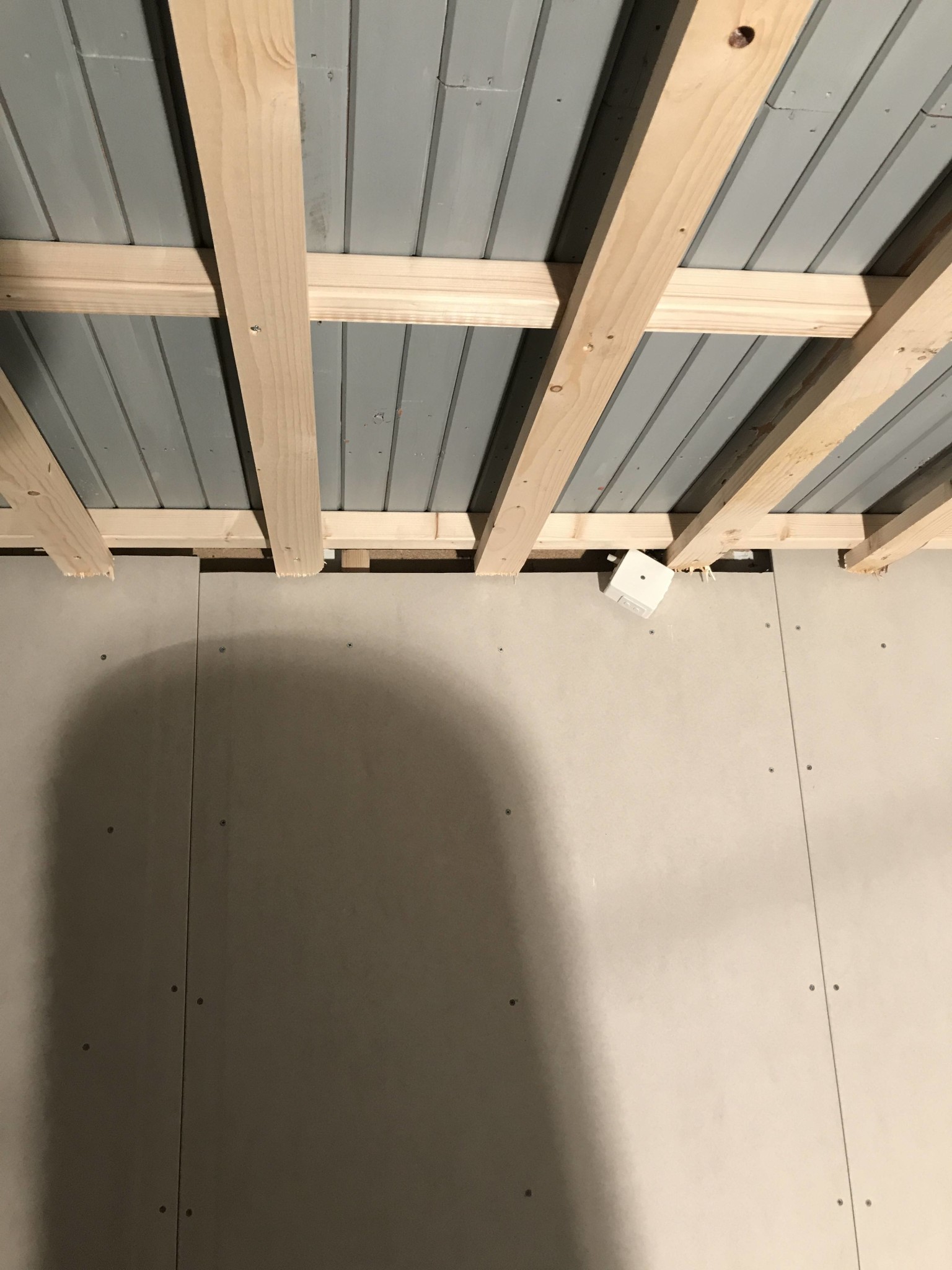

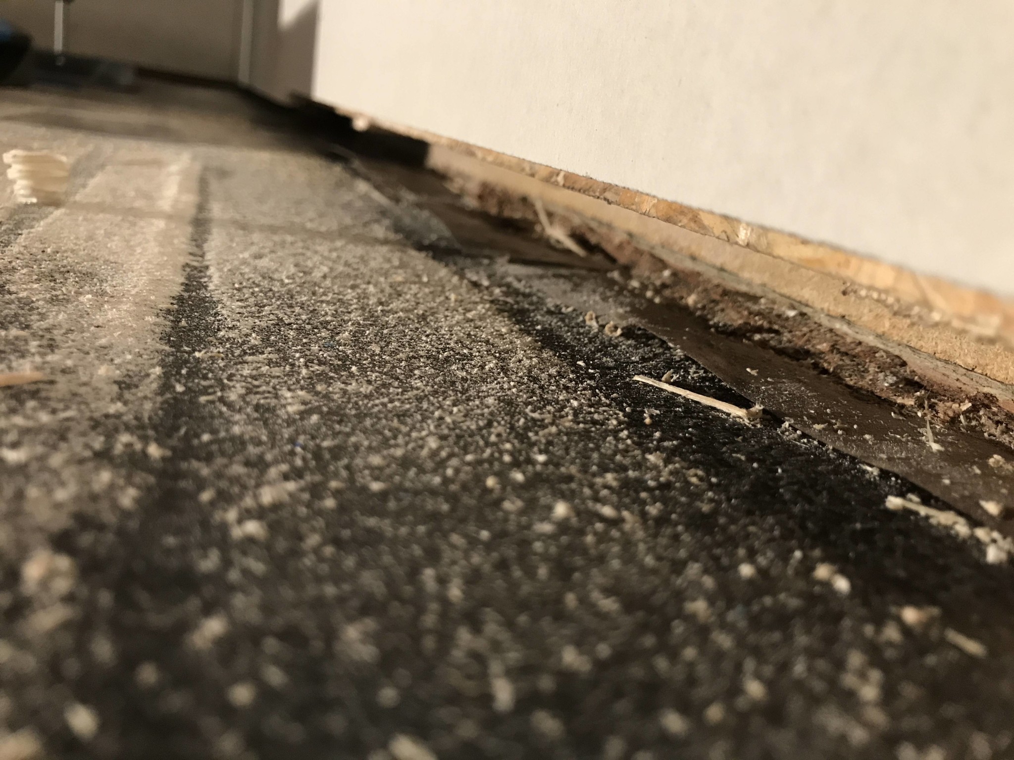

Hej har tänkt lägga Platon matta i min ca 20kvm källare.
Jag har en liten fundering på att skippa uppviket med tillhörande list på 3väggar som jag reglat upp med 45regel+osb+gips ca 2cm ovan golv detta för att det blir en luftspalt bakom väggen med 45an och den gamla källare väggen (2st murade 1st med gammal golvspån skivor) blir ju inte helt täppt i taket heller har reglat ner det med 45a och gles.
Bra idé att skippa uppvik eller bygger jag in ett problem tror ni? =D

Utifrån bilder och frågan så förstår jag inte vad du menar. Vart skall du ha platonmattan?
Självklart är mellan all betong och organiskt material. Dvs i golv och på väggar innan reglar.
Du bygger en en ”mur” av platonmatta mellan all betong i källaren och allt trävirke. Det är det enda riktiga.
Platon mattan ska ligga på källargolvet. Jag undrar om jag ska Platons uppvik på de väggar med luft mellan gamla innerväggen och nya innerväggen
