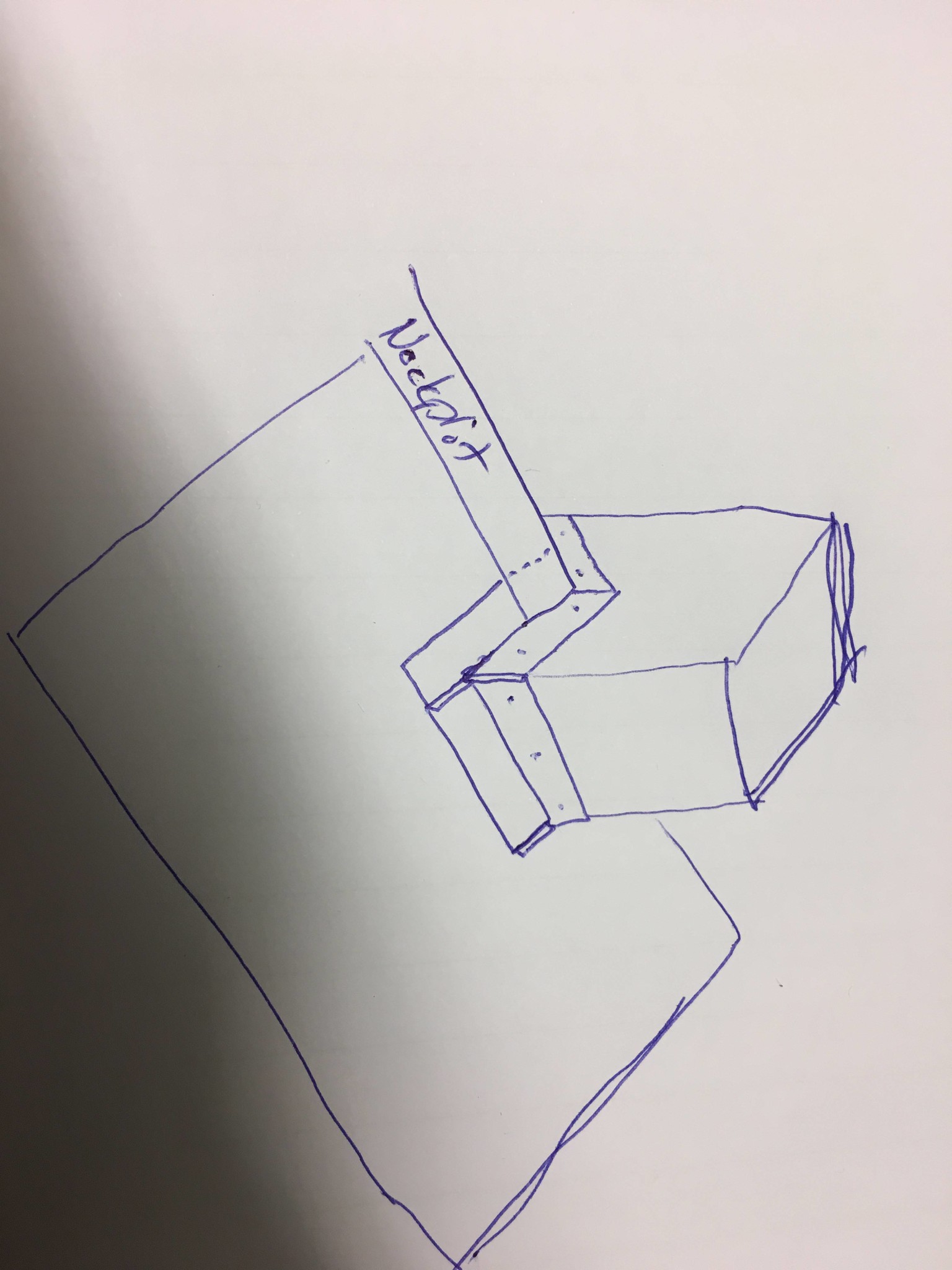

jag ska montera plåtbleck runt tegelskorstenen.
har tänkt borra och plugga och skruva fast det i teglet.
frågan är vilken sorts skruv och plugg man bör använda
kan man använda farmarskruv med gummitätning, alltså samma som man skruvar fast takplåten med tex?
vilken plugg är då lämplig?
bör man ha nå tätningsmedel bakom plåten, fogmasseliknande, vad isåfall?
tack på förhand!

Farmarskruv är väl lite korta i min mening , om du hamnar i en fog så är det kört , du får se om du kan hitta rätt på stenarna , är dom precis bakom plåten räcker dom långa och brunplugg eller motsvarande , klart ett antal måste dit med jämna mellanrum .
Sen säger du plåtbleck runt skorstenen , sitter den i nock eller en bit ner på taket , står skillnad på montage , samt att plåten ska falsas i hop i hörnen för att bli tätt

skorstenen sitter över nocken så jag har fått 2st U tillverkade av 150x150mm
jag lägger en från varje sida och klipper av över nock tänkte jag.
hos plåtslagarn där jag beställt den sa de att man kunde plugga med "brunplugg" (eller vare rödplugg) och fästa med farmarskruv,
pluggen var nog bara 5-5,5mm utvändigt trodde han..

det jag menar med U var att man får 2 halvor bestående av vardera 3 plåtar hopfalsade.
jag monterar en från varje takhalva och borrar och pluggar och skruvar..
ungefär såhär ser då ett "u" ut. och ett likadant på andra sidan..
det var plåtis som sa "U" =)

Det verkar vara en plåtis som kan , , sedan det med anslutning på nock med plåtarna , sä måste dom gå omlopp på något sätt , annars blir det läck om dom bara går emot varandra .
Det med fotot är lite snik om det är spik , dom sitter i fogen då , lite vanskligt att dom biter helt .
Om din skorsten är i stil med den på fotot , så räcker det med tre på varje sida , du kan sätta fyra om du vill , men då i teglet .
Farmarskruv kanske är lite för tjocka för 5,5 mm :s plugg ( röda ) prova att borra 5,5 mm ,
blir det stopp att dra i dom ( Gör inget om det går lite tungt , bara bra ) går det inte , borra upp med 8 mm och ta brunplugg

Har uppfattat det som att du har plåttak , går då dessa plåtar under nockplåt så är det bra,.
Din skorsten är inte centrerad med nock , då ska den övre halvans del gå in under nockplåten ,
och den nedre ska först monteras så den övre lappar över den undre , tegelpanneprincip
Gör en liten skiss , inte så noga , men jag tror inte att du fått några underliga uppgifter från din plåtis , men ändå , intressant att se hur det är tänkt från din sida
japp tp20 plåttak.
nockplåten har en egen liten mininock, så det blir enklast att sticka skorstensbeslagen under nockplåten.
fy vad det var svårt att rita... kräver 3d skiss märker jag... eller så 2 skisser... ska se vad jag får till

men nån fogmassa bakom plåten då?
Är inte brukligt att ha fogmassa mellan plåt och skorsten , eller plåtar ., plåtarna ska ju lappa över varandra så det blir vattenavrinningstätt , uppe vid nock ska det ju vara lika med överlapp .
