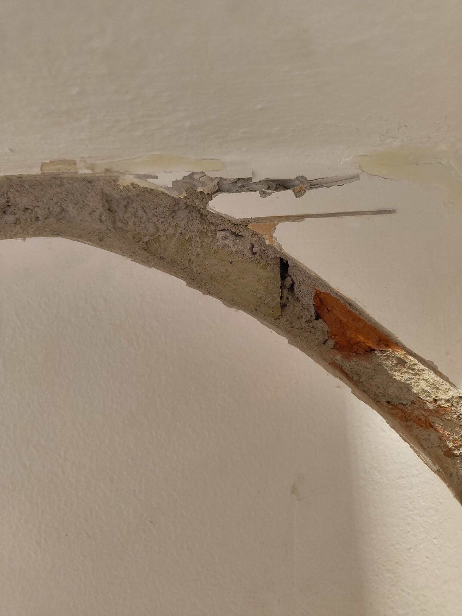

Tog precis och körde upp spår i tegelvägg för flexslang med multiverktyget och stötte på denna. Bör vara en kanal för radiatorrören då dom går in precis nedanför. Kan detta tänkas vara eternit? Isåfall, hur risigt är det om man sågat lite i den o bankat med huggmejsel och hur sanerar man lämpligast rum och verktyg?
Syftar på det gulaktiga til vänster om teglet, känns relativt hårt och kompakt när man knackar på det. Är en bärande vägg som utgår från ytterväggen och cirka 1dm från ytterväggen så känns samtidigt rimligt att man valt att isolera rören. Lägenheten är från tidigt 40-tal.
Tror inte nödvändigtvis att det är asbest, men vill gärna veta vad det är innan jag sågar mer i det. Av någon anledning har man ju valt att kapsla in radiatorrören i en fyrkantig kanal av någon slags material istället för att bara putsa över rören direkt. Min tanke föll på eternit då jag jag vet att ventilationskanalerna i lägenheten är fyrkantiga eternitrör.useless skrev:

Såhär: jag hade varit mer orolig för att skada radiatorrören än för att bli exponerad för asbest.
Apropå exponering, känner du till den allvarliga hälsorisken kvartsdamm? Du riskerar att exponeras när du bearbetar sten, betong, tegel och liknande. Det är oerhört mycket vanligare att en hemmapulare ovetande andas in en massa kvartsdamm, än att hen drar i sig asbestfibrer.

Jag ser ingen eternit (asbestcementskivmaterial) i bilden, men tar tillfället i akt att stöka till det lite och informerar härmed om att asbest även använts i puts och i målarfärg. Dock ganska sällsynt.I Iguania skrev:Hej,
