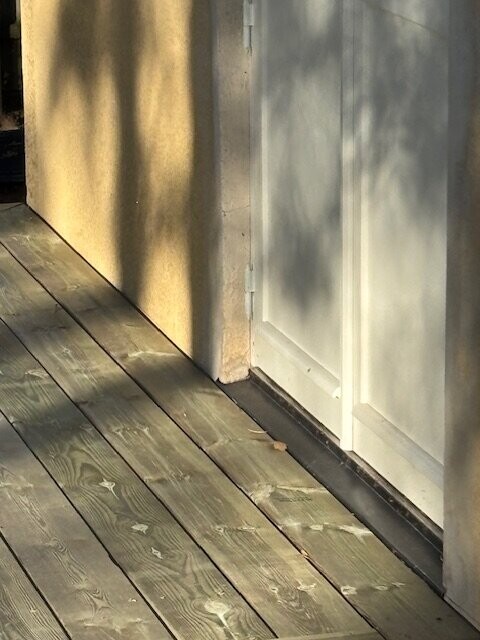

Plåt där fasad möter altan
Glöm plåten.
Den är helt tät och låter inte panelen ventileras torr där den ligger dikt an (på baksidan av panelen).
Jag hade droppbleck ovan fönster på gavelfasad. De panelbitarna var helt uppruttna så långt upp som plåten sträckte sig. Samma fasadlösning med panel dikt an asfaboard. (Lösningen fungerar utmärkt i övrigt. Resten av fasadpanelen var inte fuktskadad/rutten trots 25-35 år på hårt slagregnsutsatt sydvästgavelfasad.)
Det är en dropplist i trä som behövs. Samt färg som är fuktöppen. Helst trätjära.
Om det är ett modernt bygge med klen syll (45 mm) så kan ett alternativ vara att fästa dropplisten/offerbrädan i altanen. Lämpligen en 28 mm tjock trallbräda (nedklyvd och avfasad).

Det är en syll från 74, 2” alltså typ 51mm
fasadbräderna idag i nederkant ser bra ut men jag har nu byggt altanen och tänker att framöver kommer vattnet studsa upp. Tror dock att den rädslan är ganska obefogad. Min takfot är 70cm.
Jag tänke köra falu vapen fasad
Jah tror fan jag skippar offerbräda också. Har som sagt va en enorm takfot.

Ja, om det ytterst sällan regnar slagregn som drar ända in mot väggen så bör det inte vara några problem.
Vi hade också en altan som gick ända upp till nederkant av fasaden. Altanen är nu riven och panelen är upprutten den nedre dm. Vi har dock inga 70 cm takfot, mer ca 30 cm. Så jag kan konstatera att trädäck, eller vilken annan hård yta som helst, som är närmare fasadens nederdel än ca 30 cm är en dålig lösning där nederdelen av fasaden blir hårt nedskvätt varje ggn det regnar, vilket gör att den ruttnar upp i förtid.

Har en liknande fråga. Vi har ett en putsad fasad (reveterad puts på plankstomme) där vi nyligen byggt en terrass på stolpar, ca 1,5m ovan mark. Har satt distanser under trallen mot fasaden och lämnat glipa på ca 2cm mellan trall och fasad.
Behöver vi skyddsplåt mot fasaden? Tänker att regn rinner undan och snö likaså. I värsta fall får man borsta eller skyffla bort de få gånger det blir snö stående mot fasaden. Vad säger experterna? Inte så snyggt med plåt så vill helst undvika det..

Som vanligt, det beror på...
Du skulle kunna avvakta och endast observera och dokumentera denna vinter, helst ett helt år. Då ser du hur stort problemet är. Hur ofta och hur mkt det skvätter upp, samt hur lång tid det tar att torka upp.
Vet dock inte vad man ska jämföra med, dvs var en gräns kan tänkas gå mellan att låta det vara som det är eller att faktiskt göra en åtgärd.
