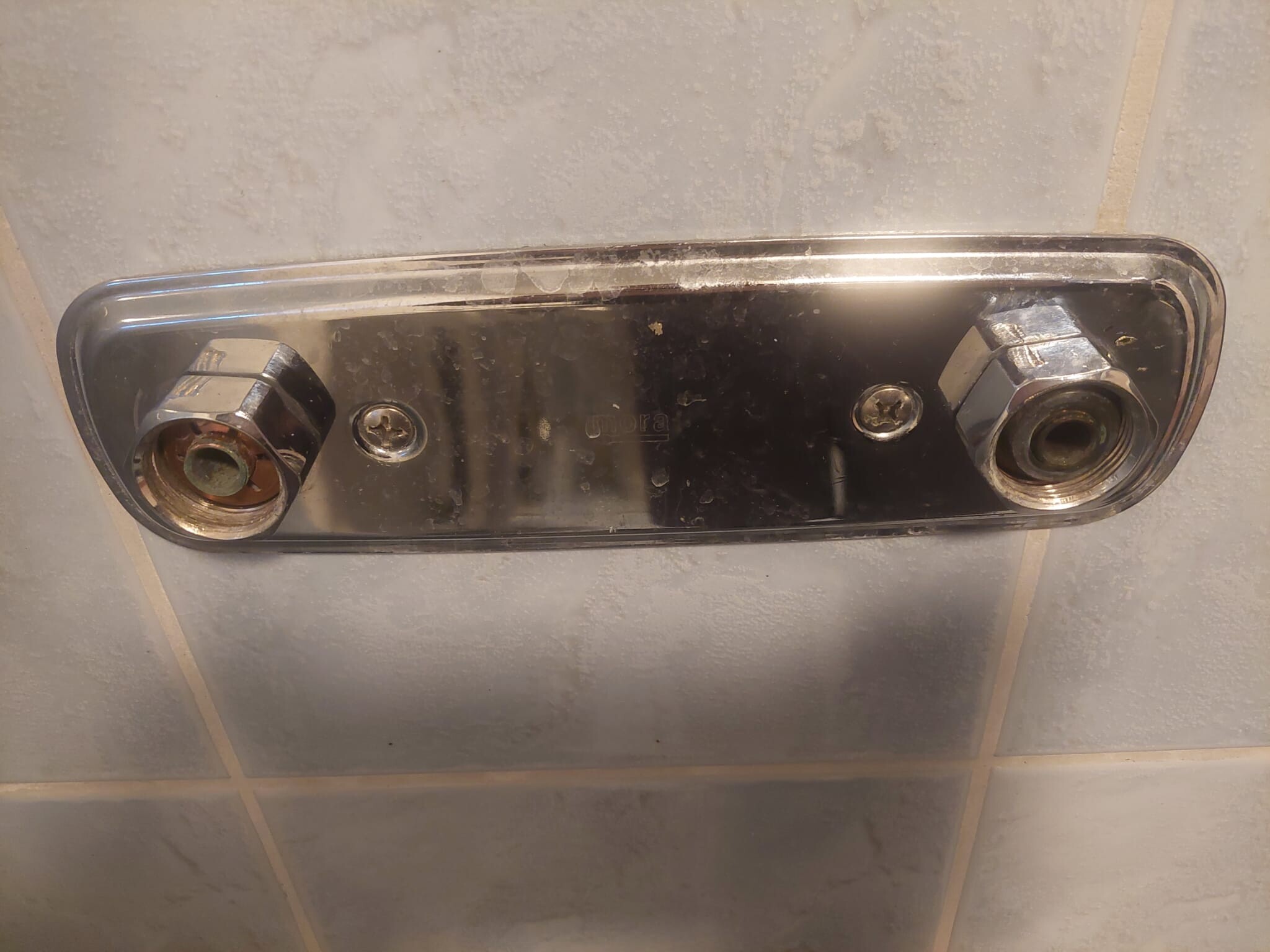

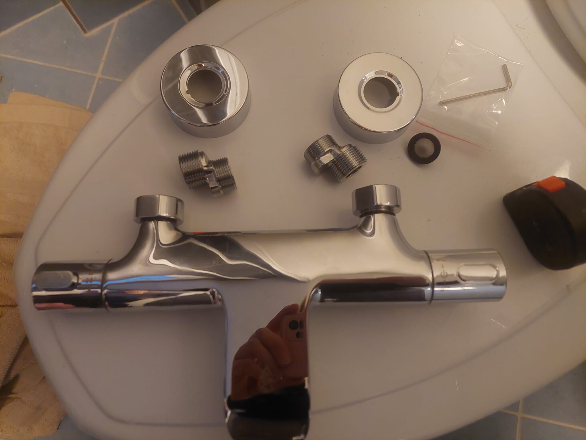

Jag planerar att byta ut en äldre duschblandare mot en ny. Den gamla blandaren har en täckplatta mellan rören som kommer ut ur väggen (syns på bilden). Den nya blandaren har ingen täckplatta (se andra bilden).
Jag vill ta bort plattan, men är osäker på om och hur man lossar muttrarna runt rören för att kunna få bort den. Finns det något speciellt man ska tänka på vid demontering?
Röravståndet i den gamla installationen är 160 mm medan den nya blandaren har 150 mm, men det finns s-kopplingar som gör att det går att justera.
  • Äldre duschblandare med täckplatta mellan rören på vägg, med synliga muttrar och fästen, i ett badrum.
  • Ny duschblandare med anslutningstillbehör och täckbrickor uppställda på en yta, fotograferad ovanifrån.

Det är meningen att plattan ska vara kvar. Det kommer att se väldigt fult ut med de utstickande rören utan någon platta.
Excenterkopplingarna (s-kopplingarna) bör passa bra att skruva fast som det är nu med plattan kvar.

Jag trodde att man kunde ta bort den gamla täckplattan som täcker hela utrymmet mellan rören, och i stället använda de delar som följde med den nya blandaren. Den nya blandaren har två täckkåpor (rosetter) som egentligen är tänkta att täcka rörgenomföringarna och dölja rören.
Är det något problem att använda de nya täckkåporna i stället för plattan? Om det är inte ett problem, och man vill ta bort den gamla täckplattan – hur gör man det på rätt sätt?

Täckplattan är ett blandarfäste. Om du tar bort det får du istället montera två stycken separata ventilfästen, men detta blir troligen väldigt svårt att göra korrekt utan att även byta rören i väggen.

Tack så mycket för svaret. Då får jag bara köpa annan blandare.
