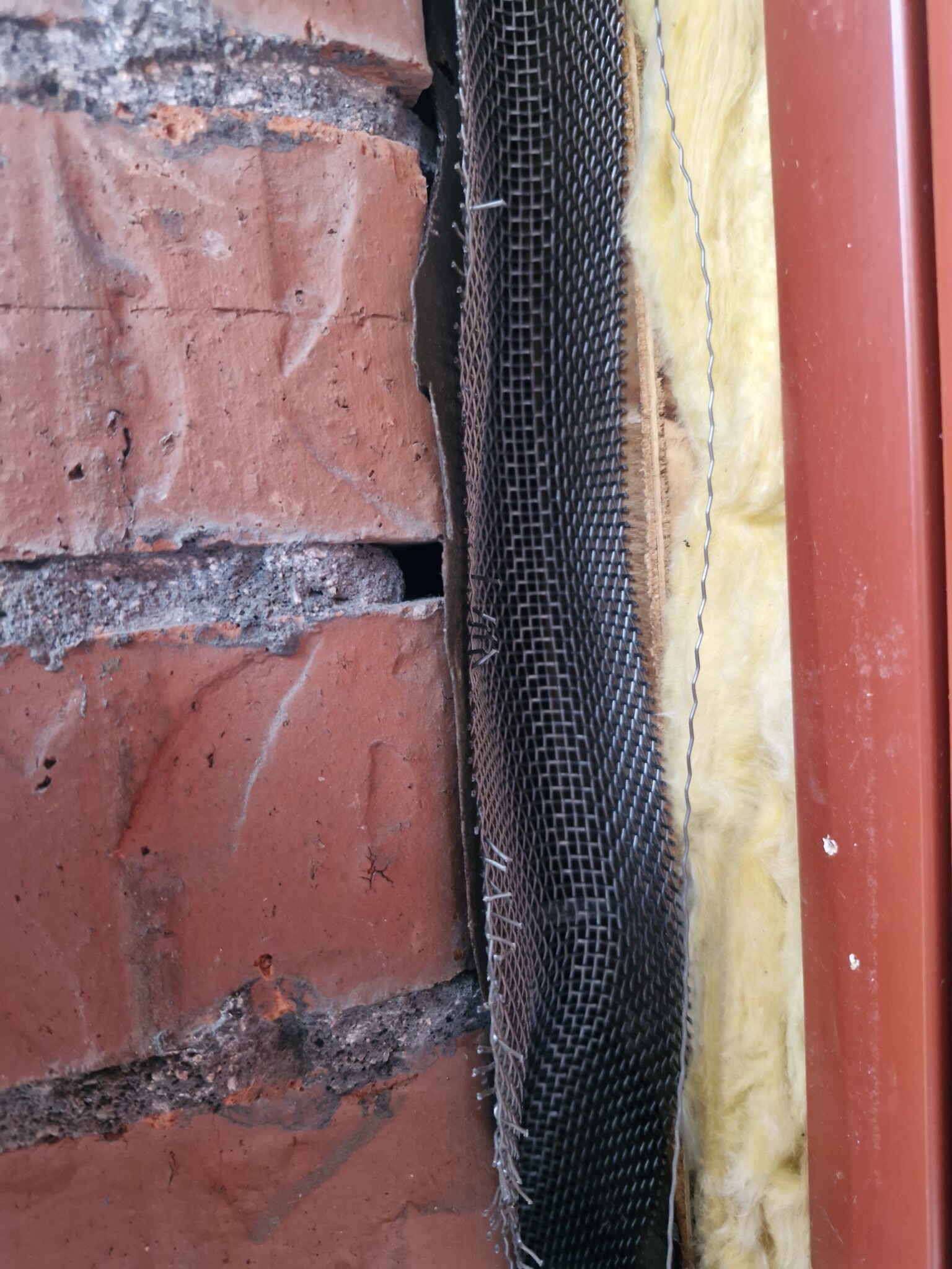

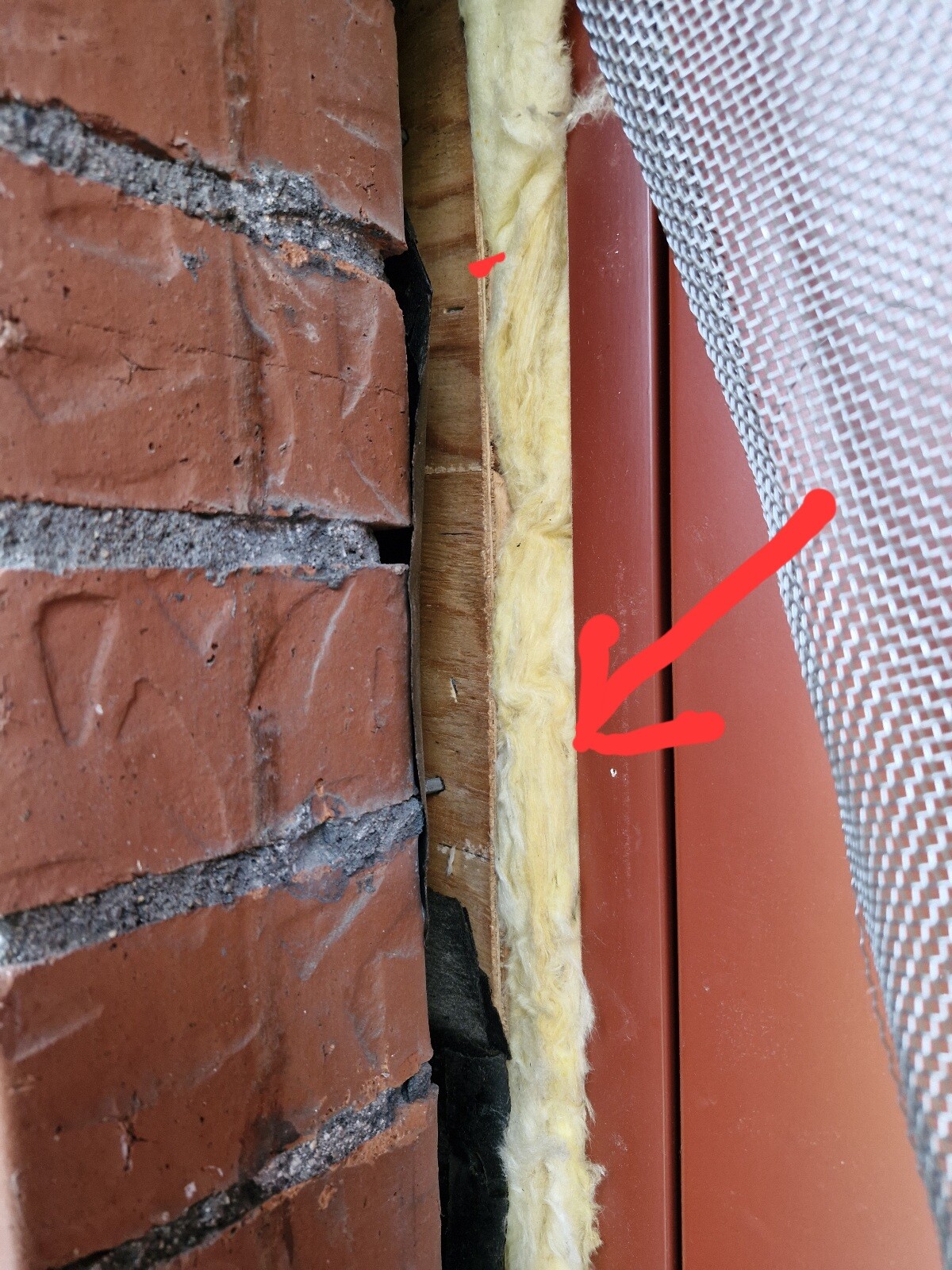

Jag vill ha Dörrfoder plåt vid tegelfasad.
Men tegelfasaden är lite ojämn. Hur avslutar man bäst plåten ?
Bara platt mot teglet, limmat .
Lätt böjt inåt sista biten , säg 10-20 grader.
Falsat , dubbelvikt.
Annan idé?
Sedan blir det en liten vinkel på 10-15 mm där jag låter andra endan på plåten gå in 1 cm mellan isolering och dörrkarmen. Se bilder.
  • Tegelfasad med nät och isolering, nära dörrkarm. Utförande av plåt diskuteras i tråd.
  • Tegelfasad med synlig isolering och plåt vid dörrkarm, röd pil markerar området där plåten ansluter mellan tegel och isolering.
