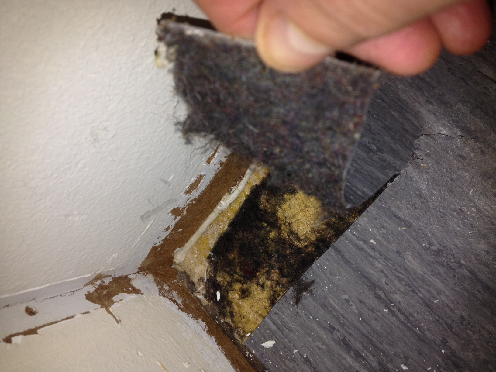

Halloj! Har en garderob vars lukt har stört mig något otroligt. Beslutade därför att totalrenovera. Väggar (tretex) samt golv åkte ut. Det visade sig dock att den gamla plastmattan från 1968 låg kvar under laminaten och det visade sig att det var den som luktade skunk.
Rev bort en bit och fann detta.
Nu är då frågan. Är detta luddiga det beryktade svartlimmet som innehåller asbest? eller är det bara rester av filten? Vågar jag riva bort skiten?
Tacksam för svar.
/Jzz
Ser inte så bra i mobilen men svartlimmet är inte luddigt. Är nog rester av mattan. Däremot skulle fogen i hörnet kunna innehålla PCB om du har oflyt.
Personligen ser det ut som ludd från plastmattan som enkelt går att skrapa bort. Har dock inget aning om hur svartlim ser ut därför tar jag det säkra före det osäkra och frågar här.
Angående fogen i härnet. PCB vet jag är dåligt. Men vad gör man åt det? Tar bort skiten ?
Nej, luddet är inte svartlim. Jag har tagit rätt många prover på mattor med svart ludd på baksidan och det är inte helt ovanligt att luddet innehåller asbest.
