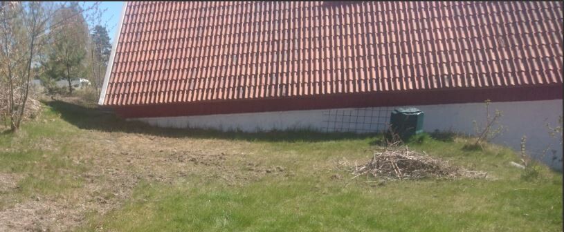

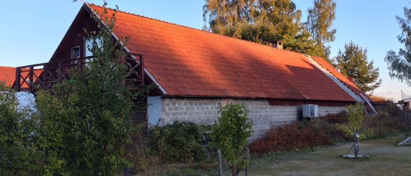

Det är en gammal lada som jag vill kunna använda som typ hobbyverkstad och eventuellt gym. Den har två våningsplan varav det nedre är som källare kan man säga. Nedre delen är byggd utan dränering och utan golv i större delen. En mindre del har gjutet golv men helt utan isolering eller liknande. Betong direkt på backen bara. Det blir väldigt fuktigt. Det går inte att ställa en kartong på golvet utan att ha plast eller frigolit eller liknande under. Marken består i princip enbart av sand. Jag tänker att om jag lägger plastfolie direkt på sanden med 15 cm frigolit på den så borde det vara ytterst begränsade mängder fukt som kan tränga sig hela vägen fram till betongen. Men jag kanske gör någon tankevurpa?

Ja, om du ENBART vill ha en kapilärbrytande effekt känner dig trygg med att inte ha någon dränering så kan du ju såklart skippa isodrän eller annan dränering under plattan. Men skulle då lägga plasten mellan cellplasten och inte direkt mot mark.
Jämförelsen med gummistövel funkar, men också ur aspekten att när du väl fått in vatten i din stövel så är det ganska sunkigt och svårt att få tort.
Om du har lite värme inne kommer fukten att tryckas ut genom plattan (och isoleringen) och bra är då att det finns någonstans den kan ta vägen.
Utifrån bilderna skulle jag inte känna mig jättetrygg med att det finte skulle kunna bli "stående vatten" under eller nära grunden vid en extrem störtskur och ligger det då plast under som hindrar detta att rinna undan eller tryckas ner i marken (vid upvärmt utrymme) så kan det ta tid innan det blir tort.

Tänkvärt. Jag får klura lite på det. Jag är villig att byta åsikt om jag blir övertygad. Ytan är 75 kvm och jag gräver för hand med skottkärra så jag vill ju göra det så enkelt som möjligt för mig men vill ju samtidigt inte göra något som sen visar sig vara helt galet.
Förstår att allt är en avvägning av kostnad/arbetet och ev. nytta. Tänker också att trist att lägga ner så mycket mankraft och sedan inte få önskat resultat. Gräver du för hand och det är sand under så kanske du kan få till så plant underlag så att du kan lägga isolering direkt på mark.
Vill du ändå göra något kan man ju alltid kompromissa, ex. lägga en skiva isodrän underst och vanlig cellplast ovanpå, då blir det inte så mycket dyrare. Arbetet är detsamma.
Likaså kan man ju gräva ett dräneringsdike under hela plattan och lägga ner ett dräneringsrör där som man i bästa fall kan trycka ut under väggen och ansluta (ev. senare vid behov). Det blir inte så mycket grävarbete för bara diket....
