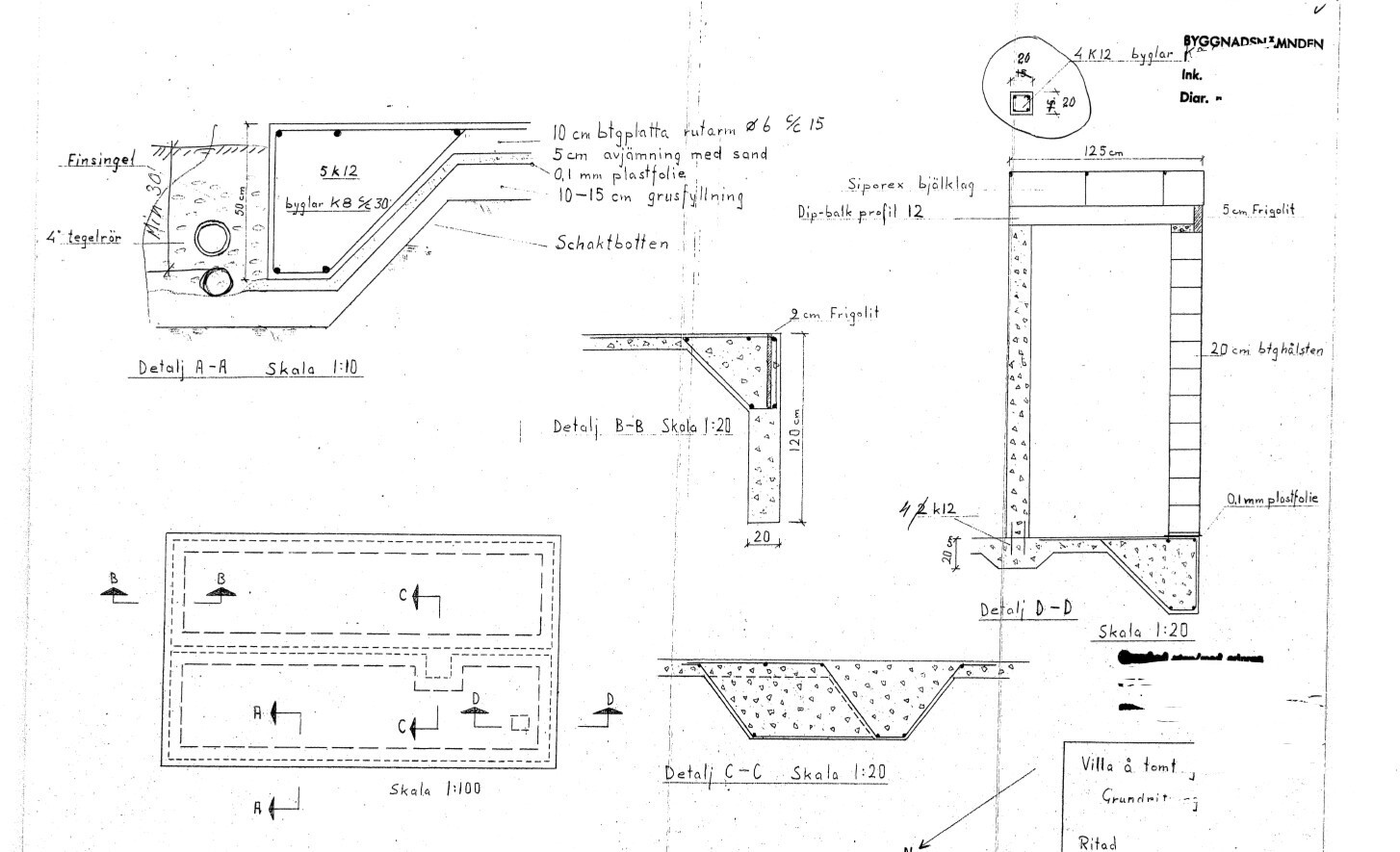

Har någon erfarenhet eller tankar om att använda snigeldynamit för att minska/undslippa att bila ut oisolerade källargolvet / bottenplattan vid renovering? Planen är att riva ut golvet i källaren för att isolera och gjuta in golvvärme.
Enligt Dynacems hemsida går det att kontrollerat bryta upp mot vägg utan att skada väggen. Det ska även gå bra att använda i armerade golv/bottenplattor. https://dynacem.com/se-sv/snigel-dynamit-tillampning
För att vara på säkra sidan tänker jag att man skulle kunna bila kanterna och sen köra snigeldynamit på resten, så plattan ligger fri från vägg.
Jag tvivlar på att du får "isär" armeringen, möjligen får du fina sprickor i betongen, men du får ändå bila fram järnen för att komma åt att kapa dem. MIn gissning.
Ok! Men mitt hus är byggt 1960, så jag gissar på ~10cm oarmerad platta.

Har både bilat och sniglat en del och är det 10cm oarmerad är den för det första för tunn (eller iallafall nära gränsen) för att snigla, men oavsett det skulle jag inte drömma om att snigla, du slår sönder den så snabbt och lätt med en rejäl bilmaskin.
Eller såga om du verkligen vill låta bli att bila.
Tror du kommer få stå lika länge med slagborren för att borra hål som med bilmaskinen om du skulle snigla.

Ok! Har du erfarenhet av att bila så tunn? Har du någon tidsuppfattning/kvm? Jag har som mest 80kvm att bila upp :)
Verkar vara armerat ändå. Men bara 10 cm platta!
  • Ritning av armerad betongplatta med detaljer om 10 cm tjocklek och olika sektioner, skala och materialangivelser.
