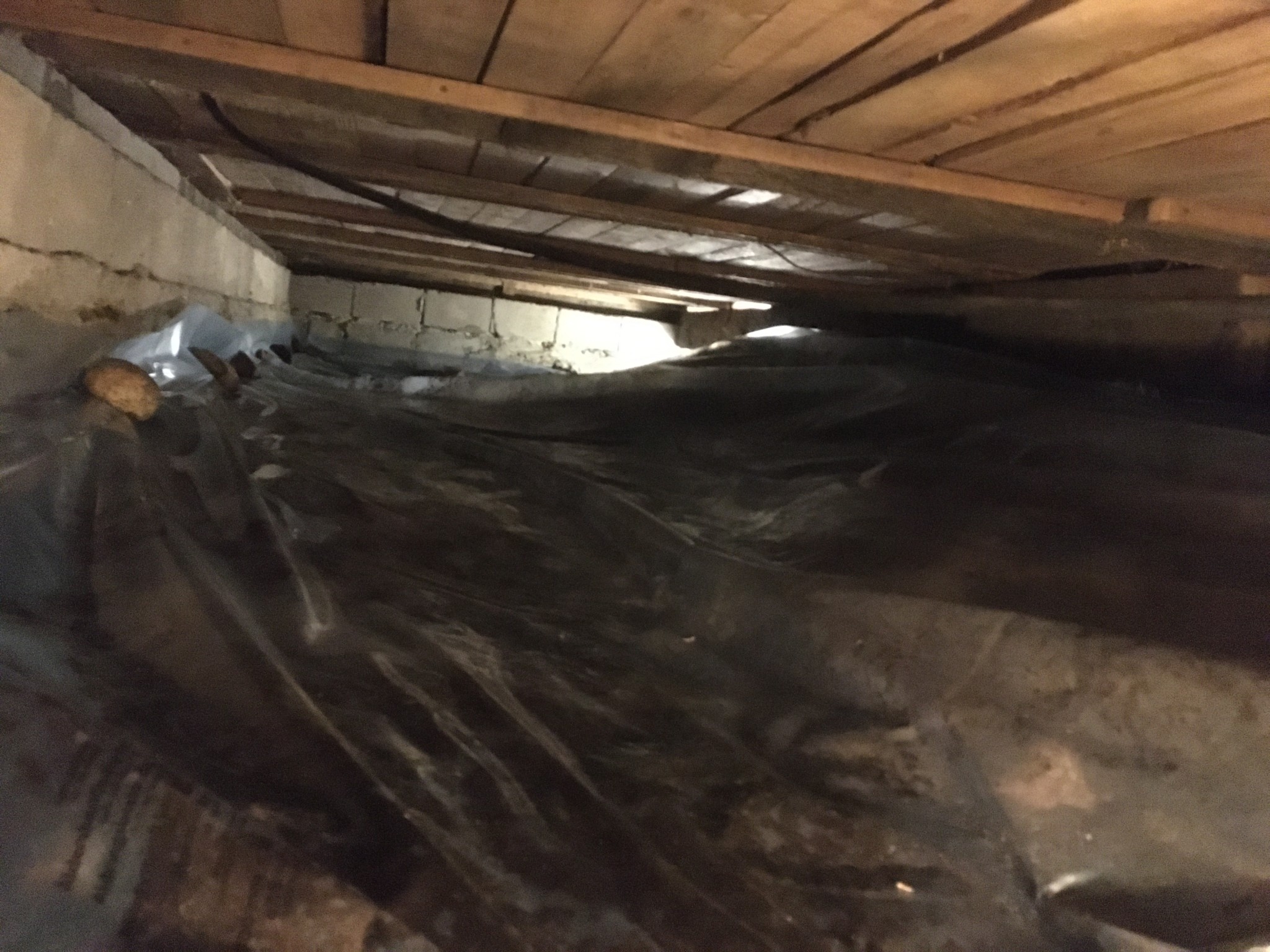

låter som ett helvete. Glad att höra att det blev bra. Hoppas på att jag inte ska behöva göra lika mycket för att få bort lukten.
Grävde bort 10cm av det översta lagret och nu lagt plasten. En rent helvete var det. Men nu är det gjort.

Och hur är läget i grunden såhär ett par månader senare?

Efter att jag lagt plasten så installerade jag en acetec pd-250 sorbtionsavfuktare med en extra seriekopplad kanalfläkt för ökat undertryck.
Luften i grunden känns väldigt fräsch nu och lukten har minskat något i huset men tyvärr luktar det fortfarande och sätter sig fortfarande i kläderna. Får se om det minskar efter hand. Antingen så sitter lukten hårt i interiören/isolering eller så har vi nån fuktskada någonstans.
Det som var glädjande är att sorbtionsavfuktaren drar mindre ström än min tidigare Woods tdr28fs. Trodde det skulle vara tvärtom men den är väldigt snål i drift. Började med att köra två första veckorna på 50rf för att nu köra konstant på 65rf. Drar ca 1-3kw/dygnet vilket känns helt överkomligt.

Luktar det fortfarande i huset? Kläder?

Japp, tyvärr. Tror inte längre att det kommer från grunden utan istället någonstans i huset. Vet ej var än.
