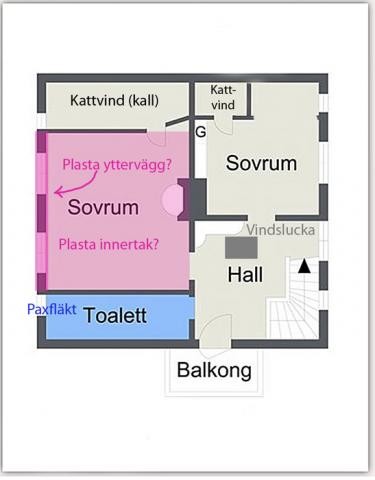

Som vi skrivit om i en annan tråd håller vi på att åtgärda fukten på vår vind. Ett tips vi fått är att passa på att plasta innertaket i sovrummet när vi ändå renoverar där. Även ytterväggen har vi blivit rekommenderade att plasta eftersom fukten går ut där och upp på vinden och kondenserar på gavelväggen. Ytterväggana är stående plank utan isolering, bara vindpapp.
Några frågor infinner sig dock.
Finns det nån risk att man ökar problemen på övriga övervåningen om man plastar ett rum? Alltså om fuktbelastningen ökar där. Vi har ju samtidigt tänkt ta upp en ventil i murstocken i sovrummet för att få lite frånluft via självdrag.
Finns det nåt annat att tänka på... riskerar vi att få ut mer fukt på kattvinden (som ligger vägg i vägg)?
Rent praktiskt hur går man bäst till väga?

Ingen som har några idéer?
Det jag främst undrar är om man kan ställa till med mer skada än nytta? Min tanke är att om vi samtidigt öppnar upp en ventil i murstocken så kommer luften snarare att vilja ta sig dit än att tryckas ut i de utrymmen som inte är plastade...
Huset kommer ju ändå aldrig att bli helt tätt hur man än gör... och SKA ju inte vara det heller...
Här är i alla fall en skiss på övervåningen och de utrymmen som är aktuella.
Nu har vi mer eller mindre bestämt oss för att det inte blir någon plast. De som förespråkar plast håller med om att det inte går att förutsäga hur man ändrar luftflöden och tryckförhållanden. Den fuktiga luften skulle kunna tryckas ut på den oupvvärmda kattvinden eller nåt annat och ställa till problem. Har pratat med flera byggtekniskt kunniga som inte tycker att vi ska blanda gamla och nya tekniker utan istället försöka lösa problemet med att återställa självdrag/luftomsättning på övervåningen. Vi börjar därför med frånluftsventil i murstocken och eventuellt även en ny badrumsfläkt som går konstant på lågvarv, även när vi inte duschat.

Helt rätt, försök att skapa ett undertryck med hjälp av mekaniskfrånluft så kommer förmodligen fukt problemen att försvinna.BiFuel skrev:Nu har vi mer eller mindre bestämt oss för att det inte blir någon plast. De som förespråkar plast håller med om att det inte går att förutsäga hur man ändrar luftflöden och tryckförhållanden. Den fuktiga luften skulle kunna tryckas ut på den oupvvärmda kattvinden eller nåt annat och ställa till problem. Har pratat med flera byggtekniskt kunniga som inte tycker att vi ska blanda gamla och nya tekniker utan istället försöka lösa problemet med att återställa självdrag/luftomsättning på övervåningen. Vi börjar därför med frånluftsventil i murstocken och eventuellt även en ny badrumsfläkt som går konstant på lågvarv, även när vi inte duschat.
Sedan blir det också en avfuktare på vinden för att torka ut där. Lyckas vi vända luftflödet upp på vinden så blir väl avfuktaren till slut sysslolös. Eller så minskar dess driftbehov i alla fall.
Har själv en likande vind som ni har, fast inte riktigt lika fuktig. Vi kör med varvtalsregularor på badrumsfläkten och en vanlig frånlufts ventil i murstocken. Nu är vinden torr och fin, eller rättare sagt torr, knappast fin d^_^b
