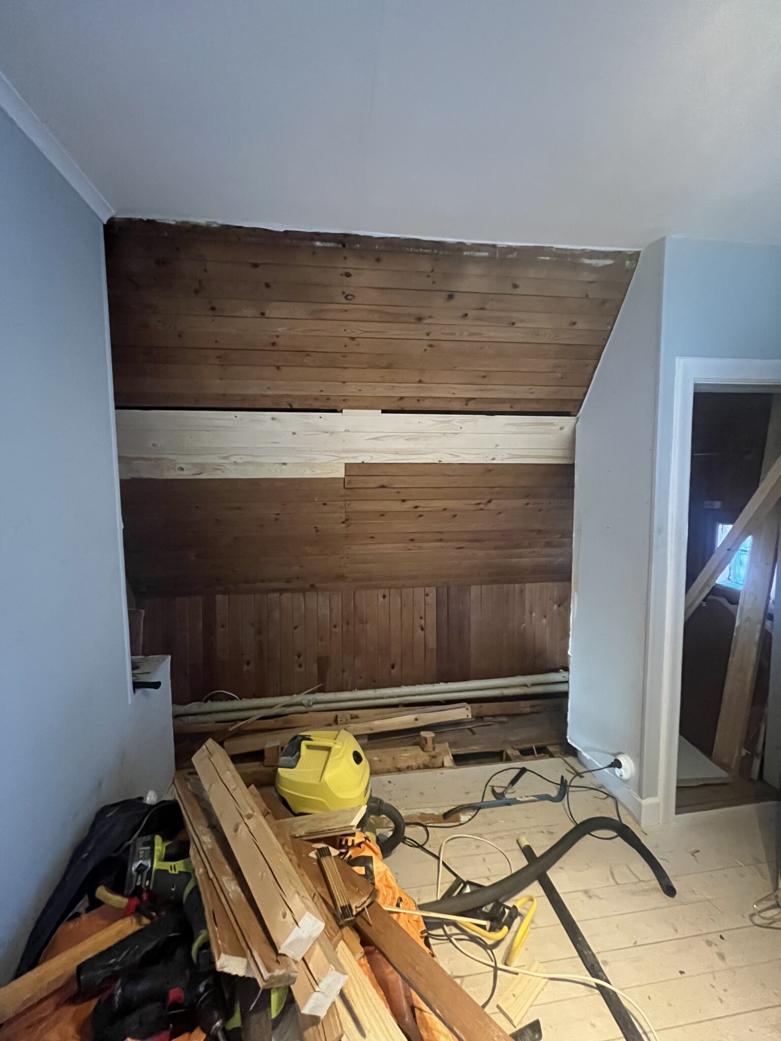

Vi har tagit bort en innervägg samt en liten del av innertaket. Vi har täckt igen en del av innertaket med råspont och har en liten ojämn glipa kvar.
Renoverat rum med borttagen innervägg, täckt innertak med råspont och verktyg på golvet. En ojämn glipa syns i taket.
Tips på hur man täcker denna glipa på ett bra sätt?
Tack för hjälpen

Det är inte bärande konstruktioner du sågat bort där?

Ta bort den sista brädan ni satt upp, ersätt den med en bredare som ni passar in mot snedtaket.

Ser ut som att väggen är förstärkt inne i garderoben.
För springan så kan du väl bara såga en bit råspont och sätta dit? Alltså klyva den.
Ska du täcka med gips?

Haft konstruktör på plats 😅

Vi räknade lite på det och kom fram till att vi nog kommer väldigt nära om vi tar bort en till av originalplankorna och sen lägger två rader till av den råsponten. Dock är vi konfunderade hur vi ska lösa ojämnheten av öppningen

Ja vi kommer sätta gips - men vet inte hur stor påverkan springan kommer att göra trots gips

Det löser målaren och snickaren ni när ni gipsat ;-)
Det finns lister som man kan sätta mellan vägg och snedtak.

Om gips så skulle jag lossa den översta brädan och dra upp den så högt som möjligt. Springan kommer inte påverka nämnvärt när du sen sätter gips.
Skarven mot taket löser sig med lite snedkapad gips och någon typ av lim i skarven, typ ms polymer. Vanlig akryl eller spackel kommer troligen spricka. Kanske pappremsa och spackel duger, någon annan som har koll?

Har sett hybridfog (ms polymer är väl ett exempel på en sådan) rekommenderas tidigare i forumet

Varför inte trycka dit en plywoodskiva i botten?
