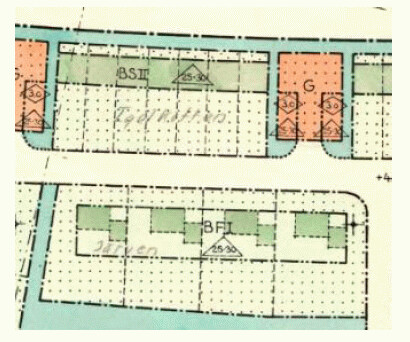

Planstidigt utgångsläge och tillbyggnad/ändring ovanpå denna
"Bestämmelsen om val av plats för byggnad i 39 § BS tillämpas om inte annat är föreskrivet (17 kap. 4 § tredje stycket äldre plan- och bygglagen [1987:10] och punkten 5 i ikraftträdande- och övergångsbestämmelserna till plan- och bygglagen [2010:900], PBL). Enligt bestämmelsens andra stycke får byggnad inte placeras närmare gräns mot granntomt än 4,5 meter. För att bestämmelsen ska sättas ur spel krävs därmed att det av planen tydligt framgår att den varit avsedd att reglera en byggnads placering. Detta kan framgå uttryckligen av den text som hör till en planbestämmelse, men det kan även framgå av plankartan och planbestämmelserna, tolkade mot planbeskrivningen (se rättsfallet RÅ 1987 not. 221, där punkt- och korsprickning bedömdes inte ha funktionen att reglera byggnads placering på angränsande yta, samt Mark- och miljööverdomstolens dom den 29 mars 2022 i mål nr P 7412-21, där en stadsplan bedömdes tydligt reglera att huvudbyggnad fick uppföras inom hela det område på en fastighet som inte är punkt- eller korsprickat och att 39 § BS därmed inte var tillämplig)."
Källa: MÖD P 14046-20

Denna är ju toppen!! Tack!D Derbyboy skrev:[bild]
