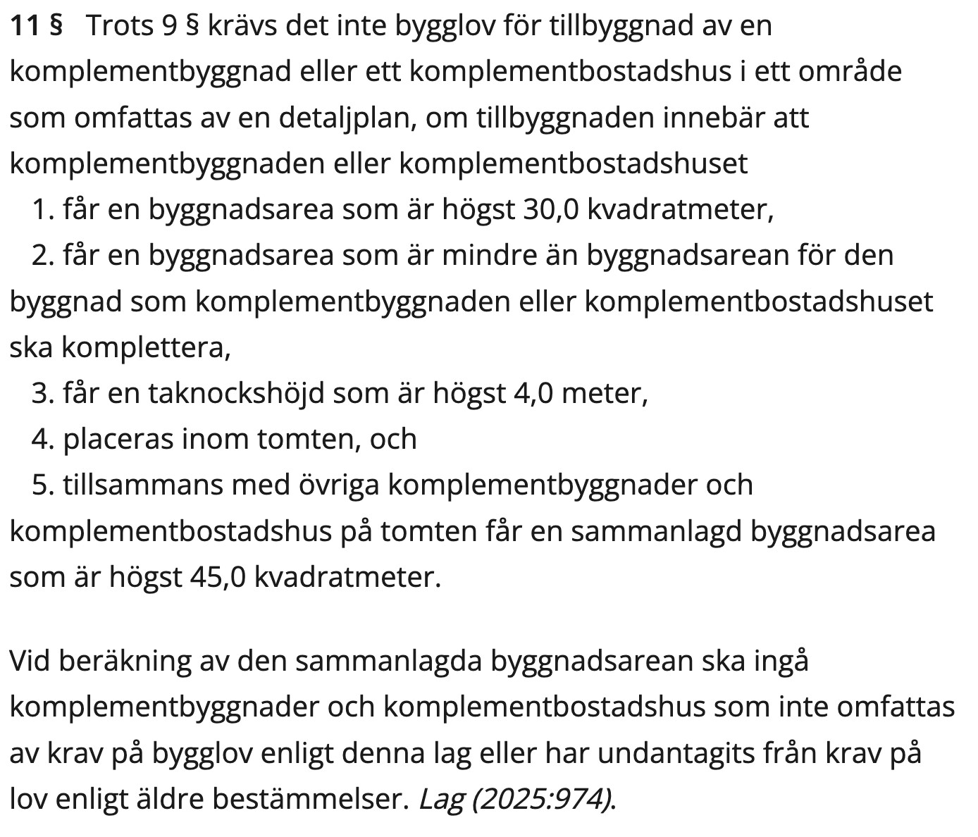

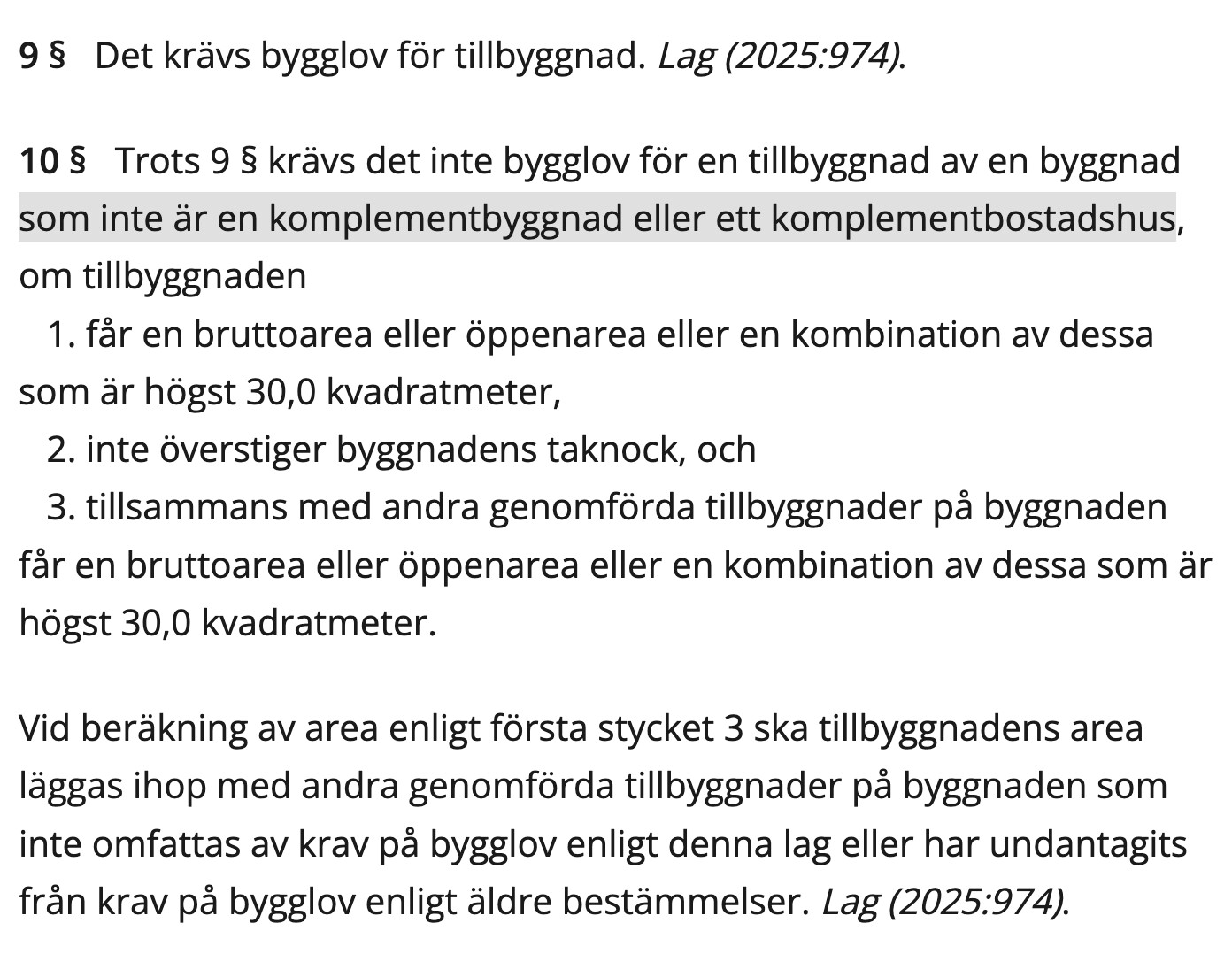

klaskarlsson klaskarlsson skrev:
Som jag tolkar de nya reglerna, så om nuvarande garage är byggt med bygglov, så får man bygga ut det med upp till 30 kvm. Dvs man får bygga ut alla "bygglovade" byggnader med upp till 30 kvm samt bygga ytterligare totalt 45 kvm i komplementbyggnader (max 30 kvm stort dock)
Det faller på att garaget är en komplementbyggnad. Lagtexten (notera min gråmarkering som gör att TS garage inte får byggas ut med 30 kvm):
Lagtext om bygglov och tillbyggnad för komplementbyggnad i Sverige, speciellt regler om maximal yta och byggnadshöjd.
Istället är det denna paragraf som möjliggör utbyggnad till maximalt 30 kvm 4,0 m nockhöjd (jag skrev fel i inlägget ovan) av TS garage:
Text med lagparagraf om byggnadstillstånd för komplementbyggnad, med fokus på bygglovsfri utbyggnad upp till 30 kvm och 4 m takhöjd.
Tack för klargörandet.
Då är det som du skriver att en komplementbyggnad aldrig kan bli över 30 kvm utan bygglov (vid dessa förutsättningar).
