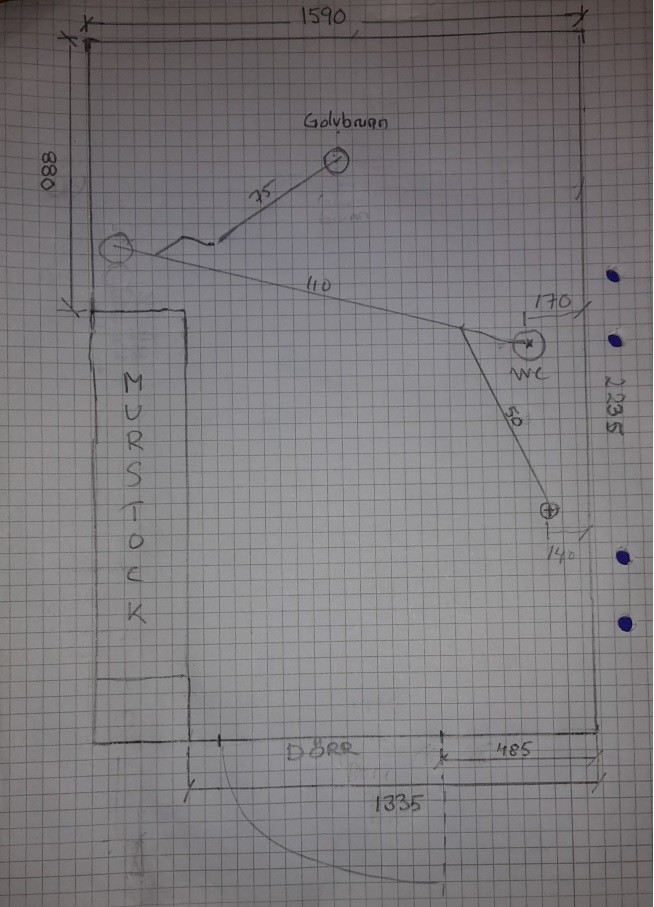

Vi håller på att renovera ett mindre badrum med murstock. Vi skulle behöva lite råd för att kunna utnyttja ytan på ett bra sätt. På bilden har jag skissat som det ser ut just nu med avlopp och dem kommer att bytas ut / flyttas.
Snedtaket är mot den vägg som är längst in och är ca 1850mm som lägst.
Handritad skiss över ett badrum med måttangivelser och positioner för avlopp och murstock.
Mvh / Tomas
BirgitS
Mitt förslag är handfat till höger närmast dörren och sen toaletten på samma sida. Dusch ovanför murstocken och i övre högra hörnet kan man ha förvaring. Utanpå murstocken kan man sätta upp stänger och/eller krokar för handdukar.
