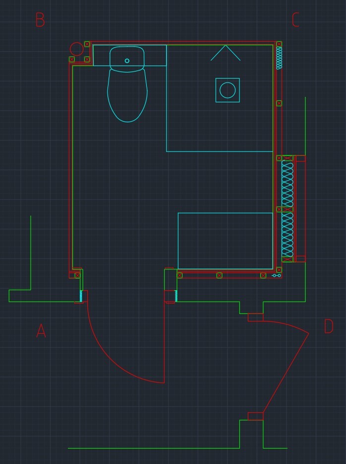

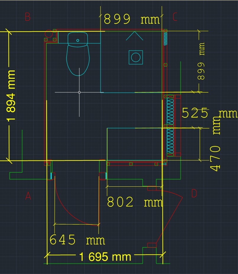

Ska bygga ett nytt badrum i en lägenhet. Måtten på rummet är 1894 x 1695.
Vill få in en vägghängd wc, en kommod som är 800 x 470. Samt en duschhörna som är 900x900 eller om det räcker med en glasvägg mellan WC och dusch.
Tar gärna tips och råd då jag inte har koll på hur mycket utrymme man behöver mellan dusch och kommod ifall man inte har vägg att stänga mellan. Eller för att ha utrymme mellan kommod och duschväggen t.ex.
Dörren är inte heller där idag, utan det är ett dörrhål som ska tas upp. Med kommoden på 800 i bredd som redan är inköpt pga bra erbjudande får jag nog inte in en dörr som är bredare än 650 i bladet. Är det för smalt? Kan man gå ännu smalare? 600 mm dörrblad?

När det gäller dörren så blir det mycket dyrare om man frångår de standardiserade måtten för innerdörrar.
En dörr med modul 7x21 har ett dörrblad som är 625 mm brett och öppningen i väggen behöver vara 710 mm för att karmarna ska få plats.
Se här: https://www.swedoor.se/tips-och-rad/mattabeller-innerdorrar
Är det stammarna som går i det indragna hörnet vid toaletten?
Tänk på att det ska finnas en inspektionslucka så att det går att komma åt att laga skarvarna där rören ansluter till stammarna.
Det kan bli trångt att städa på högersidan av toaletten om det är en fast vägg mot duschen.
Använder man handduschen så kan det komma vatten långt bort om man inte är försiktig och vänder sig så att man alltid har handduschen riktad mot en vägg. Kommer det vatten på kommoden så måste det genast torkas bort enligt vanliga skötselanvisningar. Jag rekommenderar därför 2 rörliga duschdörrar, helst vikdörrar med extra gångjärn på mitten så att de kan vikas dubbla för att det ska vara enkelt att öppna när det är så trångt. De är normalt gjorda för 90x90 cm mätt till utsidan av väggprofilen.

Tack för bra synpunkter.
Ja, det är stammen som går i hörnet.
Avståndet mellan vägg och duschvägg vid wc är ca 800mm. Så om man centrerar muggen tänker jag att det borde gå att städa enkelt då den är vägghängd.
Dörren kommer inte vara en modern. Utan ska hitta en äldre återbruksdörr och de kan finnas i väldigt varierande mått. Men en öppning på 62 cm är ok alltså? Man behöver inte gå sidledes genom den?
Verkar måttet på 525 mm mellan kommod och duschvägg vara tillräckligt om en duschar samtidigt som en annan borstar tänderna?

Ja, 80 cm är ett bra mått.M Macksouth skrev:
Vår badrumsdörr har ett dörrblad som är 62,5 cm och det är ju lite mer än bredden på en tvättmaskin så det är rätt mycket. Räcker till bra för någorlunda normalbyggda människor i alla fall.M Macksouth skrev:
Man står väl ofta en bit framför kommoden (mät i nuvarande badrum var hälarna hamnar). Sen beror det ju på hur man duschar om man riskerar att blöta ner den andres fötter/vader. Jag använder det duschmunstycket mycket och det är nog blött minst 30 cm upp på duschväggen bakom mig och då är duschen 100 cm djup.M Macksouth skrev:
