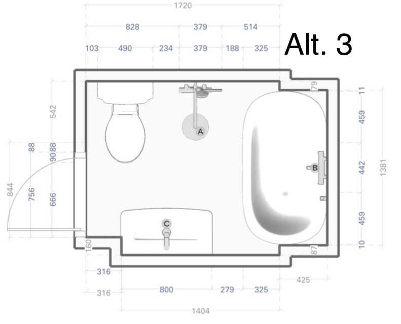

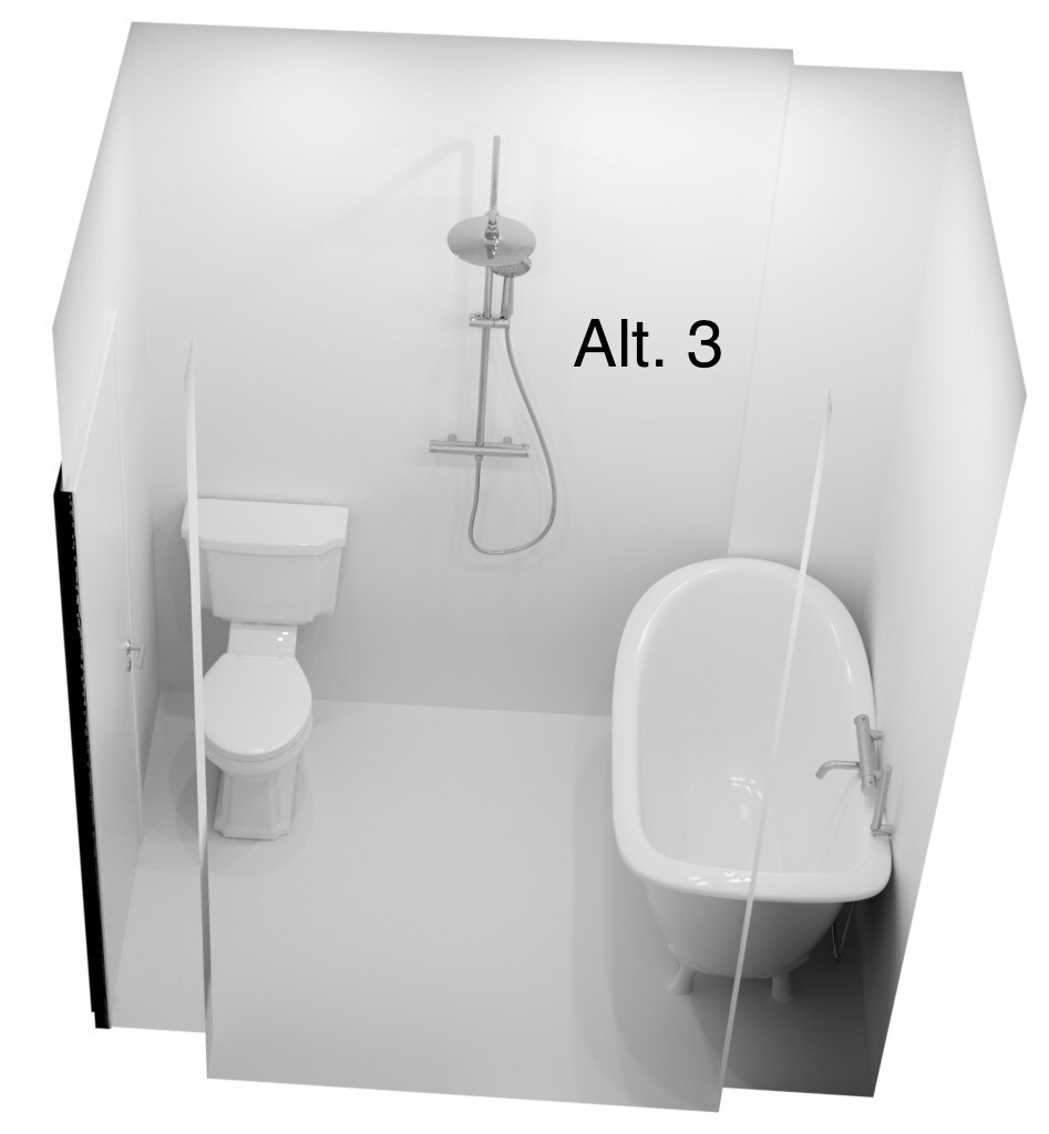

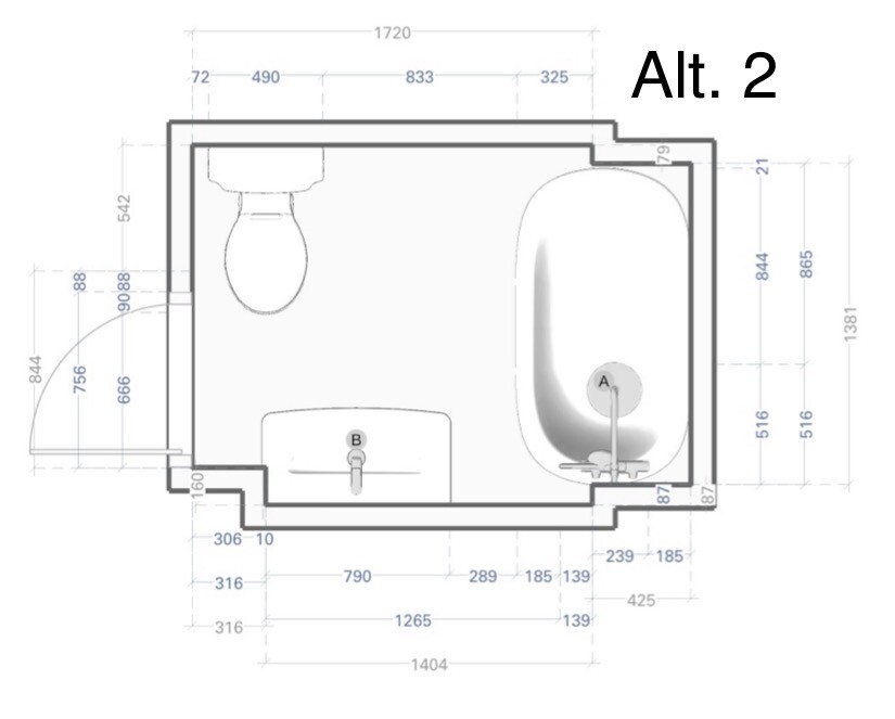

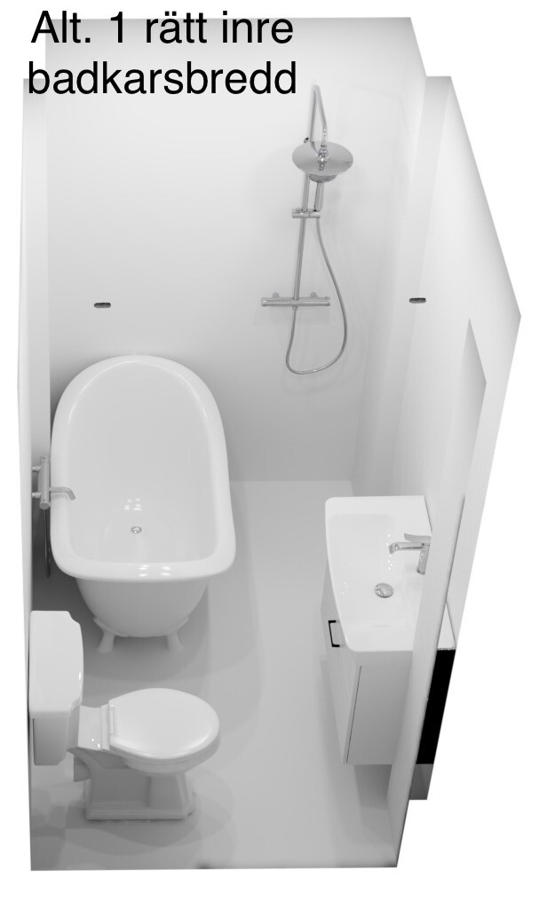

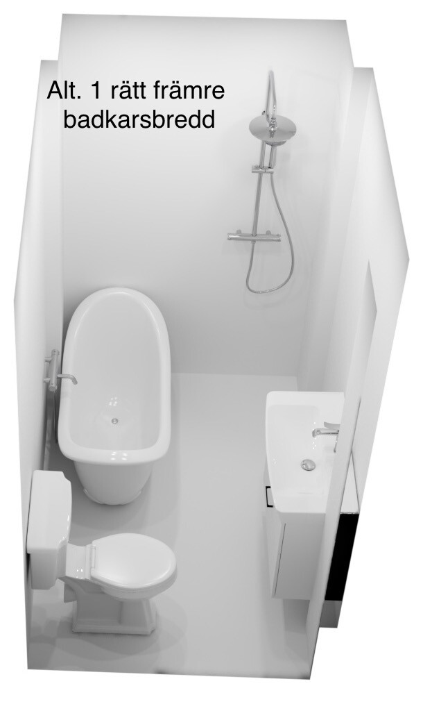

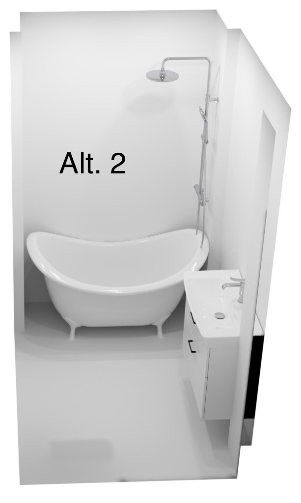

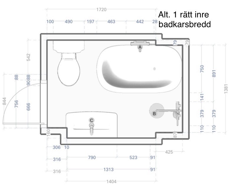

Jag behöver er hjälp!
Jag ska renovera mitt badrum.
Vill gärna ha in ett badkar. Har hittat ett djupt med längd 136 cm, bredd 75 resp. 60 cm, höjd 68 cm.
Detta är mitt enda badrum så jag och tonåringarna behöver även kunna duscha dagligen, helst stående.
Jag har gjort några förslag. Se nedan samt bilder.

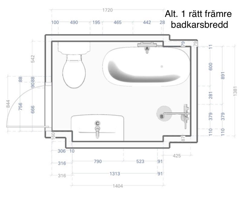

Alt. 1 Badkar långsida, separat dusch med duschdraperi runt dusch, troligen på takskena.
FRÅGA 1: Blir det för trångt att passera mellan kommoden och badkaret till duschen? Om jag räknar rätt kommer det bli en ca 33,5 cm lång passage som är ca 37-34 cm bred/smal.
(Kanske ha en smalare, 60 cm-kommod vid detta alternativ, då bara ca 13,5 cm smal (ca 35,5-34 cm) passage. Och kanske detta 35 cm-djup som det är på 3D-kommodmodellen.)

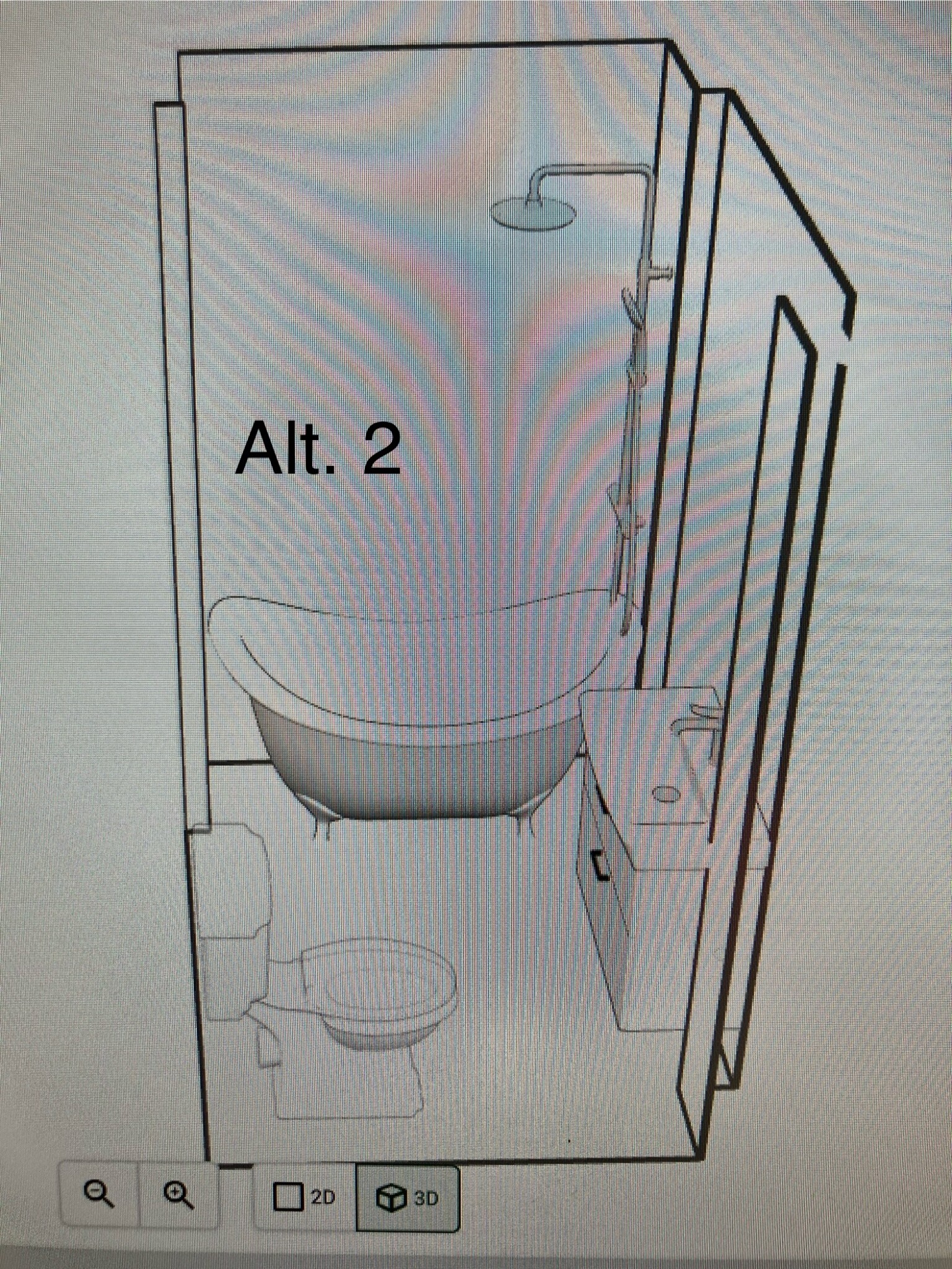

Alt. 2 Badkar kortsida, takdusch o blandare på badkarets ena kortsida, duschdraperi från vägg till vägg
FRÅGA 2: Blir det för jobbigt att duscha i badkaret?
(2B: Får jag in badkaret? 138 cm på kritiska stället idag. Plan B att ev. dra ut det ca 10 cm från kortväggen och bygga upp en låg vägg där som blir hylla.)
Alt. 3 Badkar långsida, separat dusch med U-format duschdraperi på takskena.
FRÅGA 3: Blir det för blött för den som ska på toa/tvätta händerna? Eller andra problem?

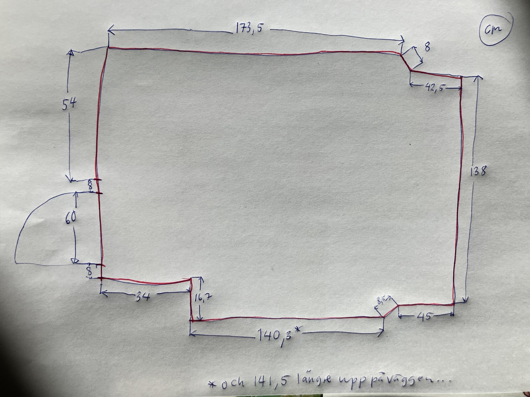

För rätt mått idag, se avfotad pappersritning (lyckades inte bli mer exakt i Spark Blueprint). Bl.a. är vänstra lång-/toaväggen 1,5 cm längre i verkligheten. Det är kaklade och väldigt ojämna väggar idag.
Badkaret har inte riktigt de måtten som på modellen (som är lika bred på båda kortsidor och lägre på mitten). Det är ju bredare (75 cm) och runt på ena sidan samt smalare (60 cm) och rakare på andra kortsidan. Lika högt runt om. Inte så mycket lutning för ryggen utan lite rakare än 3D-modellen.
Kommoden kommer ev. vara lite djupare än på 3D-modellen, troligen 83x40 på tvättstället och 80x38 på själva kommoden.
WC har jag inte bestämt än, tittat på en Lavabo som ser ut ungefär så här men kan bli en vägghängd också. Lär sticka ut minst 69 cm från väggen iaf.
ÖPPNA FRÅGOR!
*Vad säger ni? Vilket blir bäst? Vilket/vilka alternativ är görbara?
*Har ni fler synpunkter?
*Eller fler/bättre alternativ/lösningar?
PS Sedan vill jag ha handdukstork, andra hängare m.m. men det är nog nästa problem.
Jag kommer ha inbyggda rör, vet inte hur det påverkar. DS

1. Jag tycker det. Om du vill ha detta alternativ är det antagligen bra att sätta duschen närmare badkaret så att man inte kommer så nära väggen. Det gör ju inget om en armbåge sticker ut ovanför badkaret däremot.
2. Något, men jag skulle hellre duscha i badkaret än ha de andra två alternativen.
Här finns det bra plats för en handdukstork mellan toaletten och badkaret.
3. Jag tror det.
Om du har en toalett som har cisternen högt upp på väggen sticker inte själva toaletten ut så mycket från väggen. Så som det var med de första vattentoaletterna.
Det är inte mycket förvaring för 3 personer, fundera på spegelskåp och ett skåp ovanför toaletten.

Jag tycker vi satsar på ett badkar som är lite bredare, med normal höjd så man lätt kan kliva i. Sen kan vi ha duschen i badkaret direkt, så slipper vi trånga passager och extra duschplats <3M marska skrev:Jag behöver er hjälp!

Stort tack för värdefulla svar och synpunkter! Jag uppfattar att du förordar alternativ 2 då alltså! (Annars funderade jag på en ev. möjlighet till handdukstork på dörrväggen, precis till vänster när man kommer in, innanför toaletten.BirgitS skrev:
