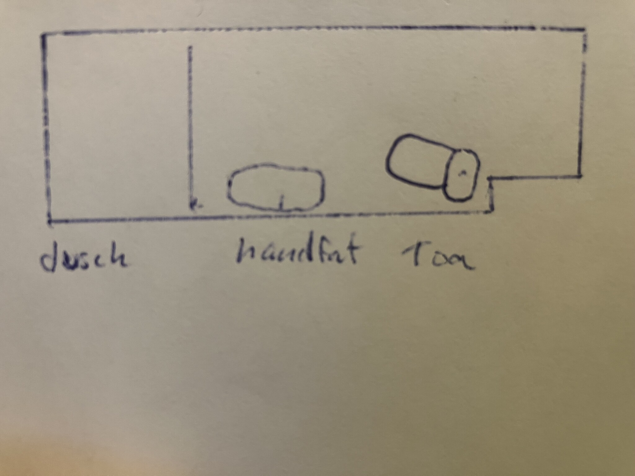

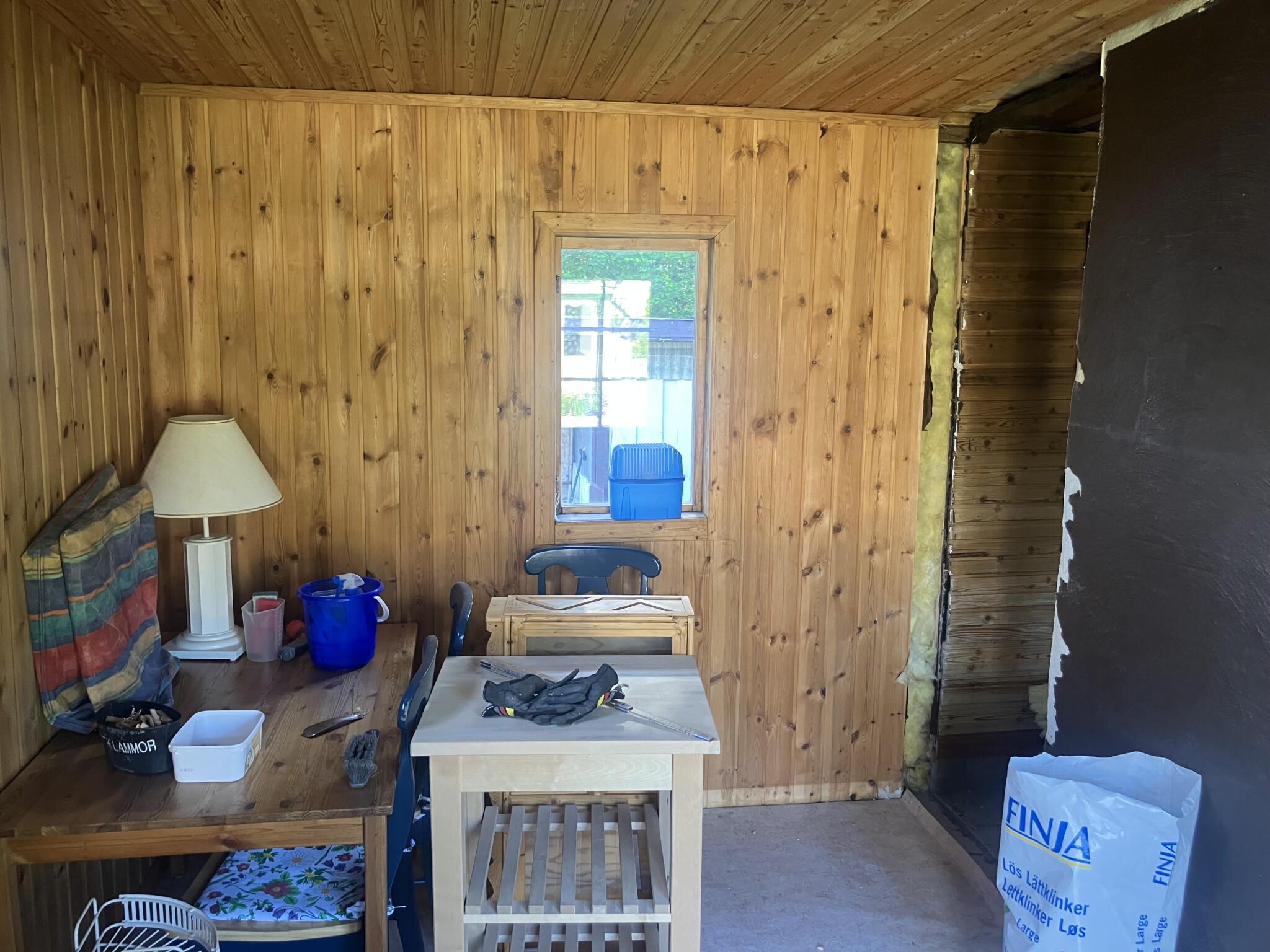

Hej.
Håller på att bygga om i vårt gamla gästhus/bastu/tvättstuga.
Nu ska det bli gästhus med badrum och litet kök och sovrum/vardagsrum.
Det står en murad skorsten i huset och jag har tänkt att ha ingång till badrummet bakom skorstenen.
Bygger upp en vägg och det blir kök på sidan mot fotografen.
Dilemmat är hur smalt badrum jag kan göra utan att det blir för trångt.
Vill ju gärna ha köket med matplats så stort som möjligt.
Blir det bra att ställa wc-stolen på snedden?
Tänkte först ställa den rakt, men jag tror att det blir att kännas smalt vid 1,20 bredd ???
Dörren in är till höger.
Hörnet bakom wc’n är skorstenen.
Jag är lite rådvill.
Har ni några förslag??
//AA
Toastolen står på snedden åt fel håll om du kommer in från höger. Kanske byta plats på toa och handfat?

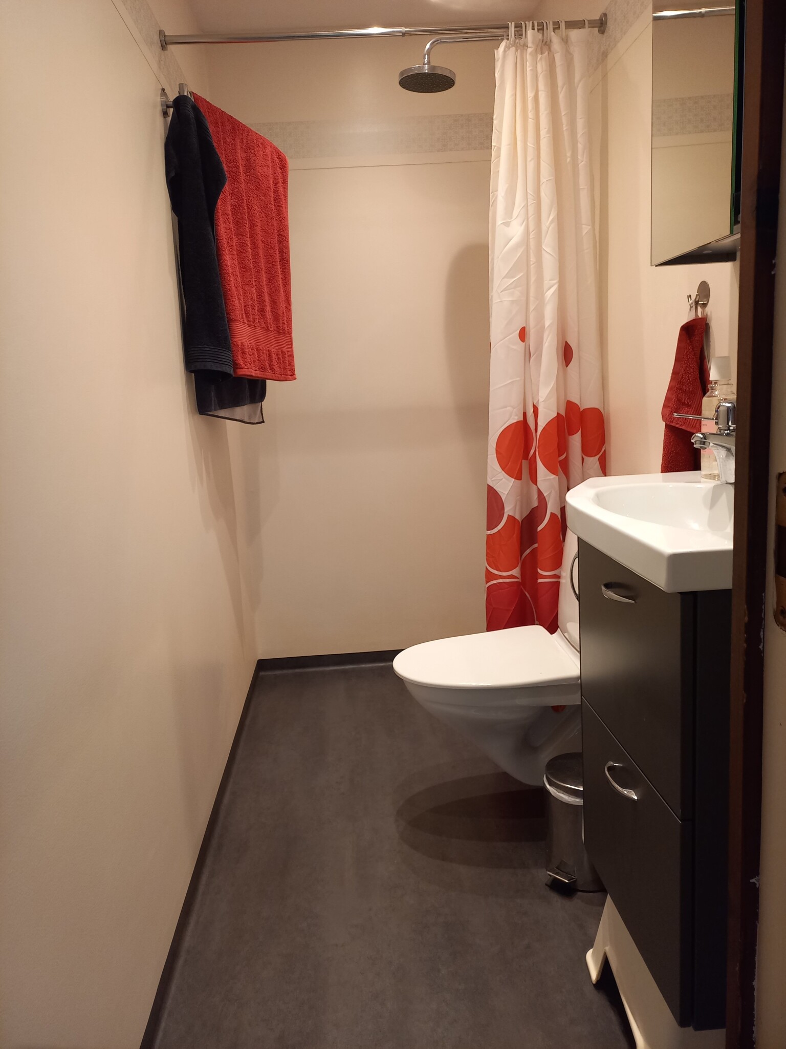

Vårt badrum är 1,20 brett med ingång på kortsidan. Toaletten står rakt och jag tycker inte det känns trångt. Men vi har omvänd ordning så man behöver inte passera toaletten för att komma till handfatet.
Okej, så handfat, toalett och dusch?
Inte trångt att gå till duschen?
//AA
Ja jag tänkte nog att toastolen ska vara vänd mot handfatet. ?
//AA
//AA
Precis. Jag tycker inte det är trångt. Det är ju bara nere vid knäna det är lite smalt. Men om toa och handfat bytt plats hade det nog känts trångt att gå in. Nu är den största golvytan precis innanför dörren. Vi har dock valt ett grunt handfat.
Mätte nu och det är faktiskt bara 117 brett cm.
Så här ser det ut.
Det ska tilläggas att vi ofta är 2-3 pers därinne samtidigt. 🙂

En släkting har ett badrum med den layouten, med toaletten rakt alltså. Tror det badrummet är ännu smalare, men det funkar bra.
