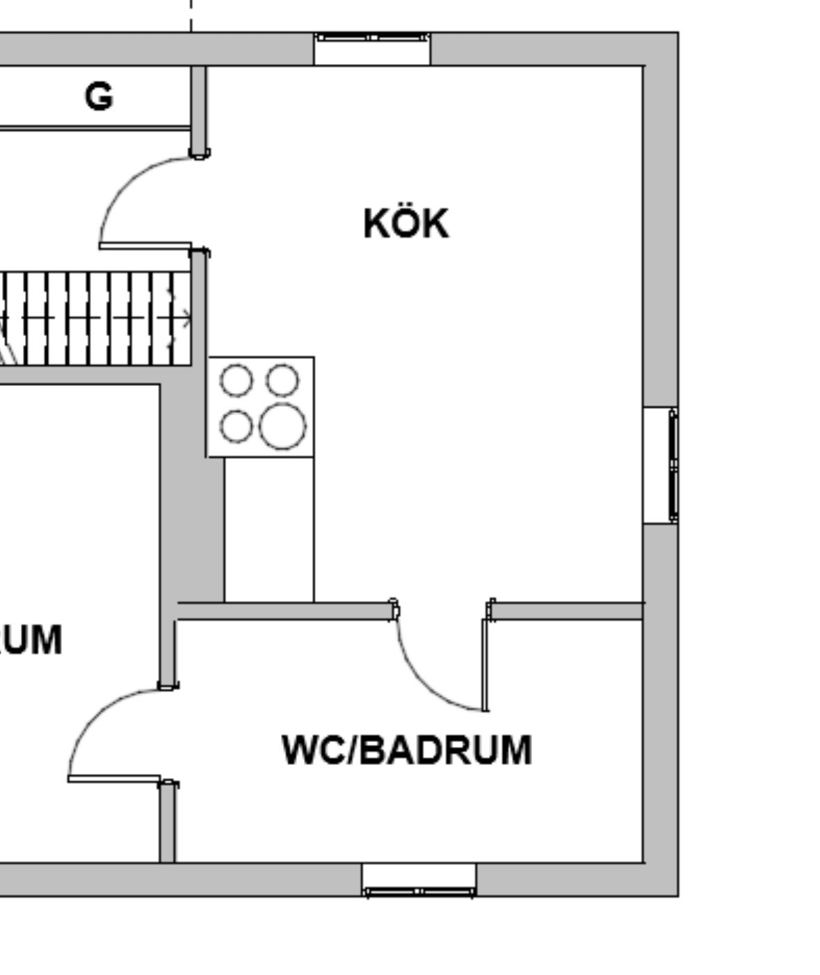

Vi ska renovera badrummet och vill ha hjälp med inspiration till planlösningen.
Någon som vill komma med tips om planlösning i badrummet?
Måtten är: 407 cm x 212 cm.
Dörren till köket kommer att sättas igen.
Behöver få plats med:
•dusch
•toa
•tvättmaskin
•torktumlare
•kommod
•Luft/vattenvärmepump

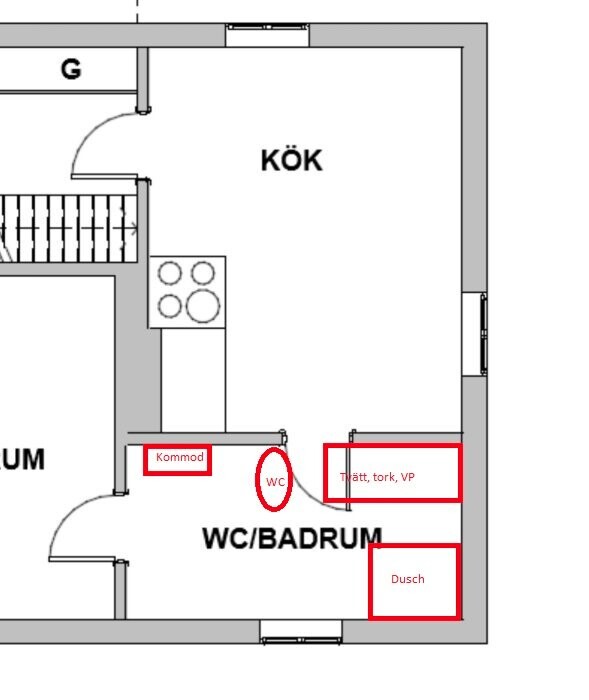

Här är ett förslag:
Dusch med infällbara dörrar så att det går att komma åt tvätt, tork och värmepump resp. skyddar fönstret.
Ritat i Paint och jag har försökt uppskatta vad hur stor plats saker och ting tar, men du bör ju använda något riktigt ritprogram, t.ex. Ikeas eller någon kakelbutiks badrumsplaneringsverktyg.
Tack snälla, det var ett bra förslag som vi tar med oss. Har bland annat tänkt oss ett likande uppläggBirgitS skrev:
Här är ett förslag:

Om det är så att toaletten inte går framför dörröppningen, om den står direkt innanför dörren, kan man ha den där med kommoden mittemot. Då har man de allra vanligaste väldigt nära. Då kan kommoden vara riktig bred i stället.
Dörr från kök till toaletten? Varför?Rasmus95 skrev:
