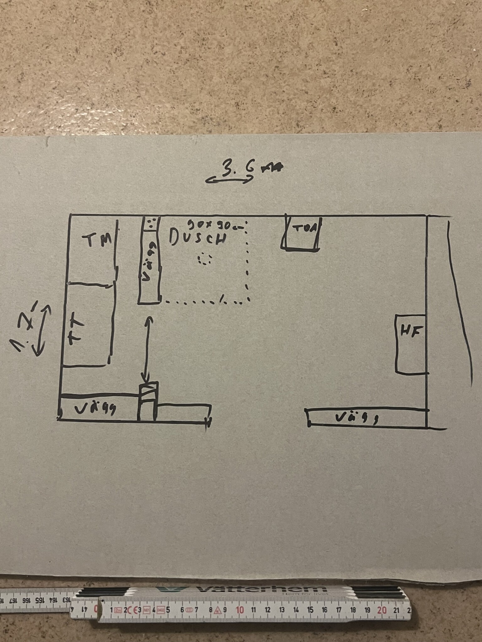

Har börjat renovera badrummet och nya idéer kommer hela tiden, tänkte bygga ut den om detta planlösning är godkänt enligt reglerna , frågan är , får man ha tvättmaskin och torktumlare på denna plats, precis bakom duschen bifogar en ritning hur jag tänkte göra det, tacksam för alla svar.
  • Ritning av badrumsplanlösning med dusch, toalett, tvättmaskin och torktumlare placerade nära varandra. Måttangivelser framgår.
Hur ska du komma åt maskinen?

Om det är ritat i skala är det väldigt trångt framför maskinerna.
lben_64
Det ser jag också nu 😏, kan sätta TT på TM , huvudfrågan är om det är godkänt att ha maskinerna så nära duschen

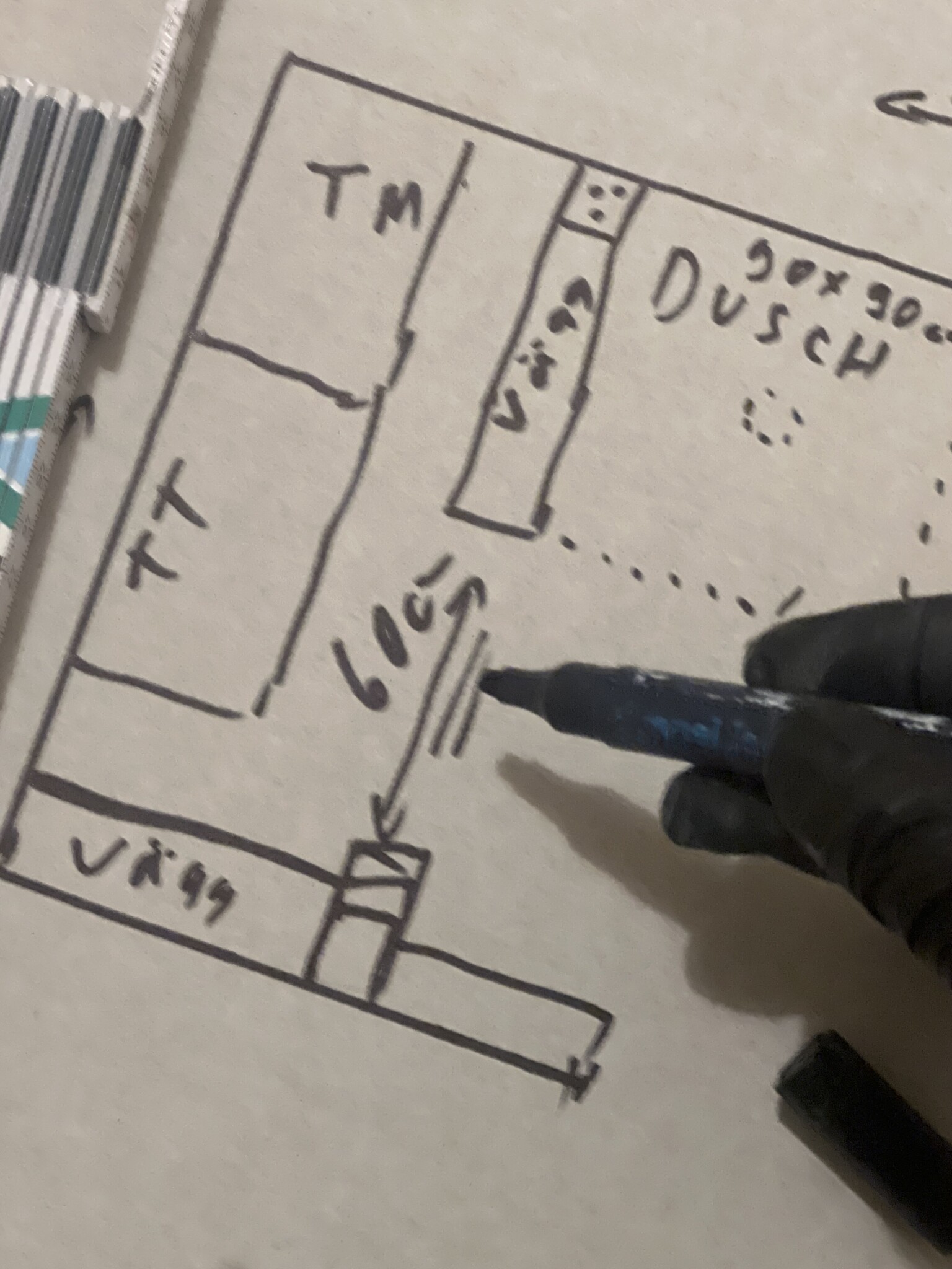

Den delen med tre punkter i är redan byggd, det är tre rör som leder vattnet vidare till nästa våning, så jag tänkte förlänga den ungefär 60cm , och kakla på insidan av duschen, undrar också om jag måste kakla den utrymme där maskinerna ska stå?

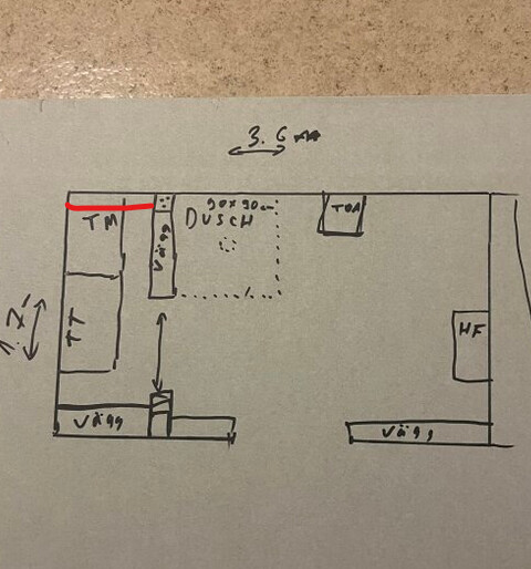

OK, så det är bara rören som är inbyggda.
Hur långt är det enligt min röda markering?
Handritad planlösning med röda markeringar som visar rörlängd, innehåller dusch och olika väggar.
Så det ser ut, den röda linjen är en meter bred

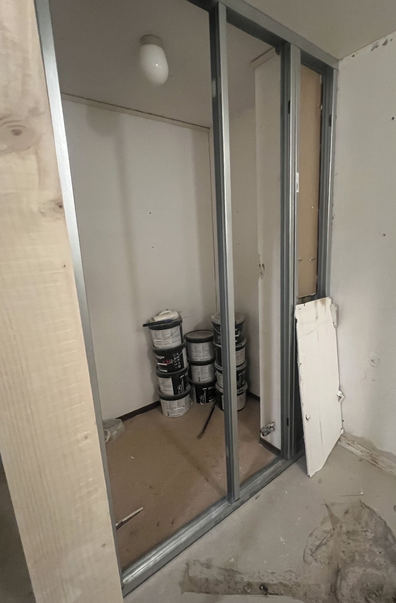

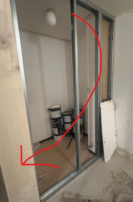

  • Byggprojekt med metallram, målarhinkar staplade mot väggen, och en gipsskiva lutad mot ramen. Inga synliga röda linjer.
Krilleman
Är det här en bärande balk?
Vägg med metallram och träbalk, röd pil pekar på balken, frågeställning om den är bärande.
Krilleman
Jag skulle hellre då ha dusch innanför denna "vägg"...

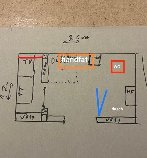

Som någon redan har påpekat så blir det så trångt vid maskinerna att det inte går att öppna luckorna, däremot funkar det om du ställer maskinerna på varandra och mot kortväggen istället.
Placera helst inte toaletten så att det är det första man ser när man öppnar dörren. Dels är det trevligare att mötas av ett handfat och dels blir det inte lika jobbigt om man glömt låsa och någon rycker upp dörren.

Jag bifogar bild hur jag tror det blir bäst: duschhörn till höger om dörren, gärna med en gångjärnsförsedd glasskiva.WC i bortre högra hörnet, gör inget om det kommer vatten från duschen där. Handfat rakt in från dörren. Tvättmaskiner får stå där du tänkt det men utan vägg framför dem.

Föredrar även jag detta förslag.
O skippa den där väggen.
I ditt egna förslag skulle jag få klaustrofobi direkt och dampa ur när jag skulle tömma maskinerna.
Alternativet som föreslagits med att stapla dem och ha mot kortsidan funkar iof om du väldigt gärna vill ha kvar väggen.
