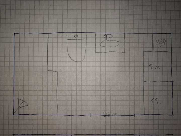

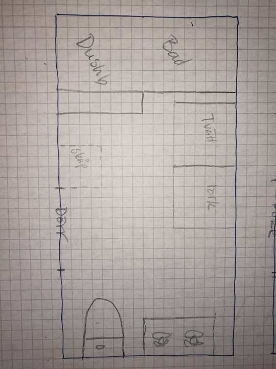

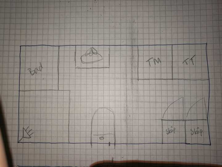

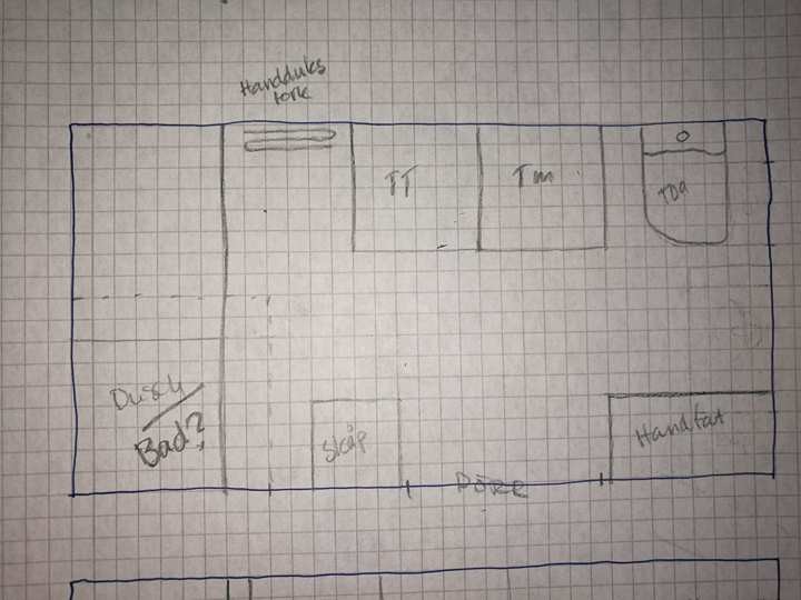

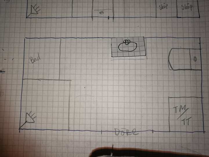

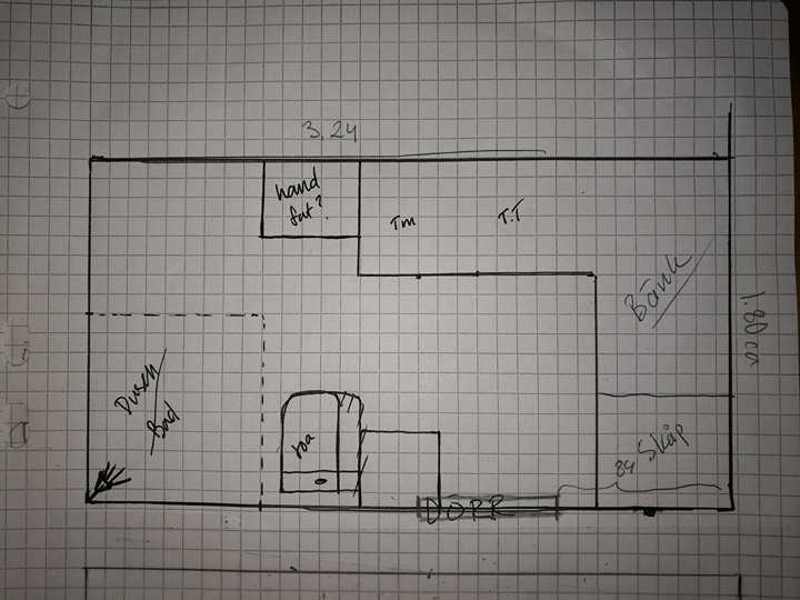

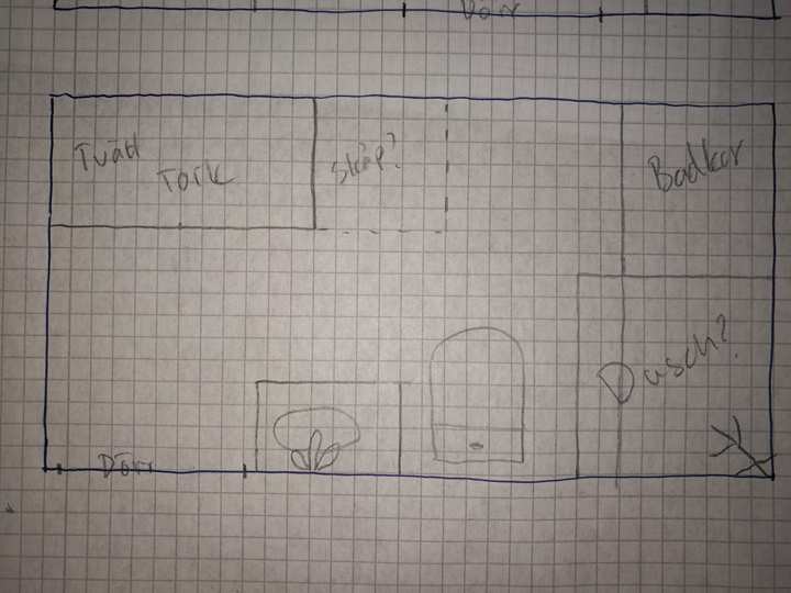

Har ett litet badrum ca 1,70 * 3,3m. Det är snedtak så ena långsidan är lägre i takhöjd. Det är dock ståhöjd i hela badrummet.
Behöver hjälp med planlösningen. Badrummet är helt urrivet nu så blanka papper. Dörren går att flytta.
Badrummet skall innehålla
Handfat rejält
Toa
Dusch med möjlighet att sätta in badkar ca 70*160cm
Tvättmaskin och torktumlare (kan vara kombimaskin, bredvid varandra eller uppepå varandra)
Lite förvaringsmöjlighet
Handdukstork
Om någon vänlig själ vill yttra sig så tar jag tacksamt emot ideer o förslag :)

Jag hade nog satt tm/TT ovanpå varandra till höger om dörren, sen haft bad, wc och handfat I den vänstra delen. Då blir det som 2 utrymmen I ett å samma rum. Det hade möjliggjort lite bänkyta längs med den högra väggen också :)

Tack, det låter simpelt och mycket vettigt när du säger det :) Det får nog bli så. Alltid bra med lite yta att jobba på o så kan det bli nåt skåp eller utrymme för tvättkorgar under en bänkskiva :)
