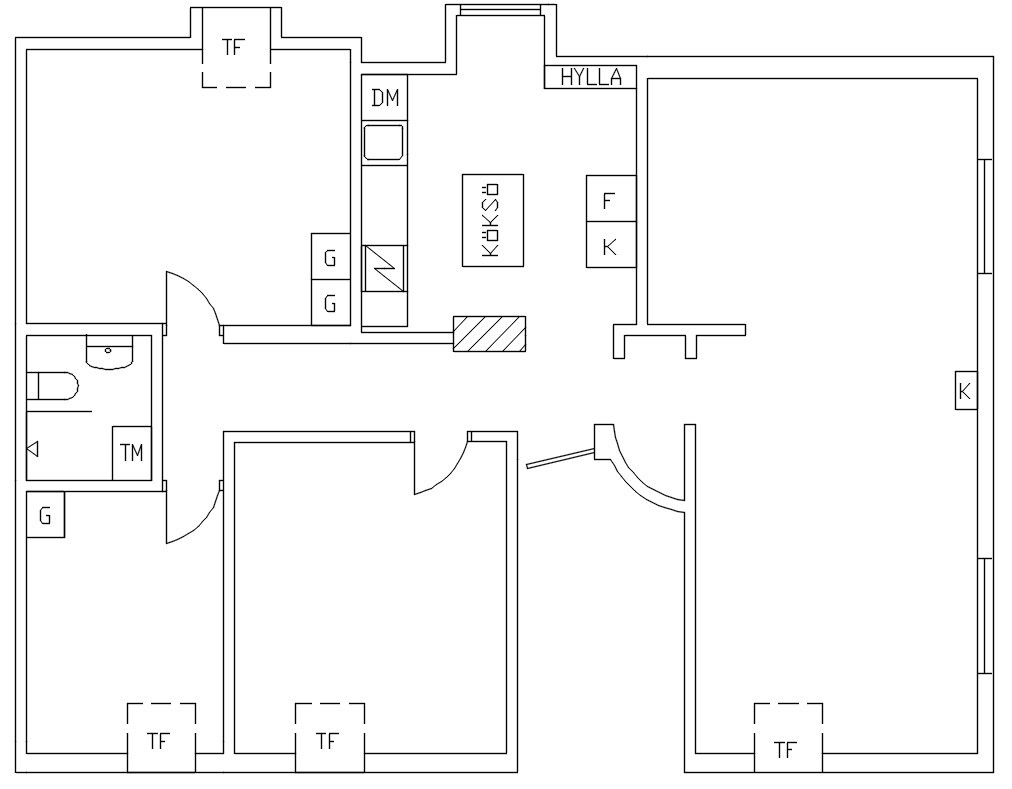

Var och tittade på en lägenhet häromdagen som jag verkligen gillade och där det finns möjlighet till en affär innan den kommer ut på marknaden. En vindsvåning, 4 rum och kök men med ett alldeles för litet badrum. Uppskattar badrummet till kanske 1,5x2 m och har skissat upp lägenhetens planlösning på ett ungefär. Önskar tips om ni tror det finns möjlighet att göra badrummet större på något sätt. Just nu är det väldigt trångt och hade velat få plats med dusch, WC, handfat och tvättmaskin/torktumlare och samtidigt lite plats att kunna röra sig.
I rummet ovanför badrummet ryms idag en dubbelsäng men finns risk att det blir för smalt om man bygger ut på det hållet. Rummet nedanför badrummet är redan idag lite väl litet. I det tredje sovrummet närmst entrén ryms dubbelsängar om man kanske ändå ska bygga ut badrummet uppåt och istället ha det som ett rum till ett av barnen.
Hur hade ni gjort och tänkt?

Du behöver ta reda på om någon av väggarna kring badrummet är bärande och var vatten, avlopp, avluftning och ventilation går till resp. från badrummet så att det inte är några rör i vägen där du vill ta bort väggen.
Kontrollera även om föreningen har några särskilda regler kring ombyggnad av badrum som kan förhindra ändringen.

Inga problem föreligger från föreningens sida. Behöver definitivt kolla upp var rören går. Vad jag kunde se på plats så går nog det mesta i ytterväggen. Om vi utgår från att så är fallet innerväggar kan flyttas hur som helst hur hade ni gjort då?

Första bekymret jag ser är att badrummet inte har någon dörr, jobbigt!
Nä, skämt o sido.
Om det översta agerar föräldrarum och de andra två barnrum så hade jag övervägt att göra en tvåstegsraket faktiskt.
Mitt förslag - Flytta väggen mellan de två nedre rummen, så att de blir ungefär samma storlek samt dörren till det övre sovrummet.
Detta hade då möjliggjort att hela badrummet kunnat förlängas med uppskattningsvis 70 (?) cm. De nya måttet hade då blivit ca 2x2,2 meter... inte gigantiskt, men ändå en 68% ökning i yta.
Det vore en tanke iaf, men som Birgit nämner så är det klokt/nödvändigt att ta reda på vad vatten/el/bärande är någonstans. Mitt förslag (utifrån planritningen) lär inte påverkas av vatten och troligen inte bärande men man vet aldrig förens man kollat upp det
