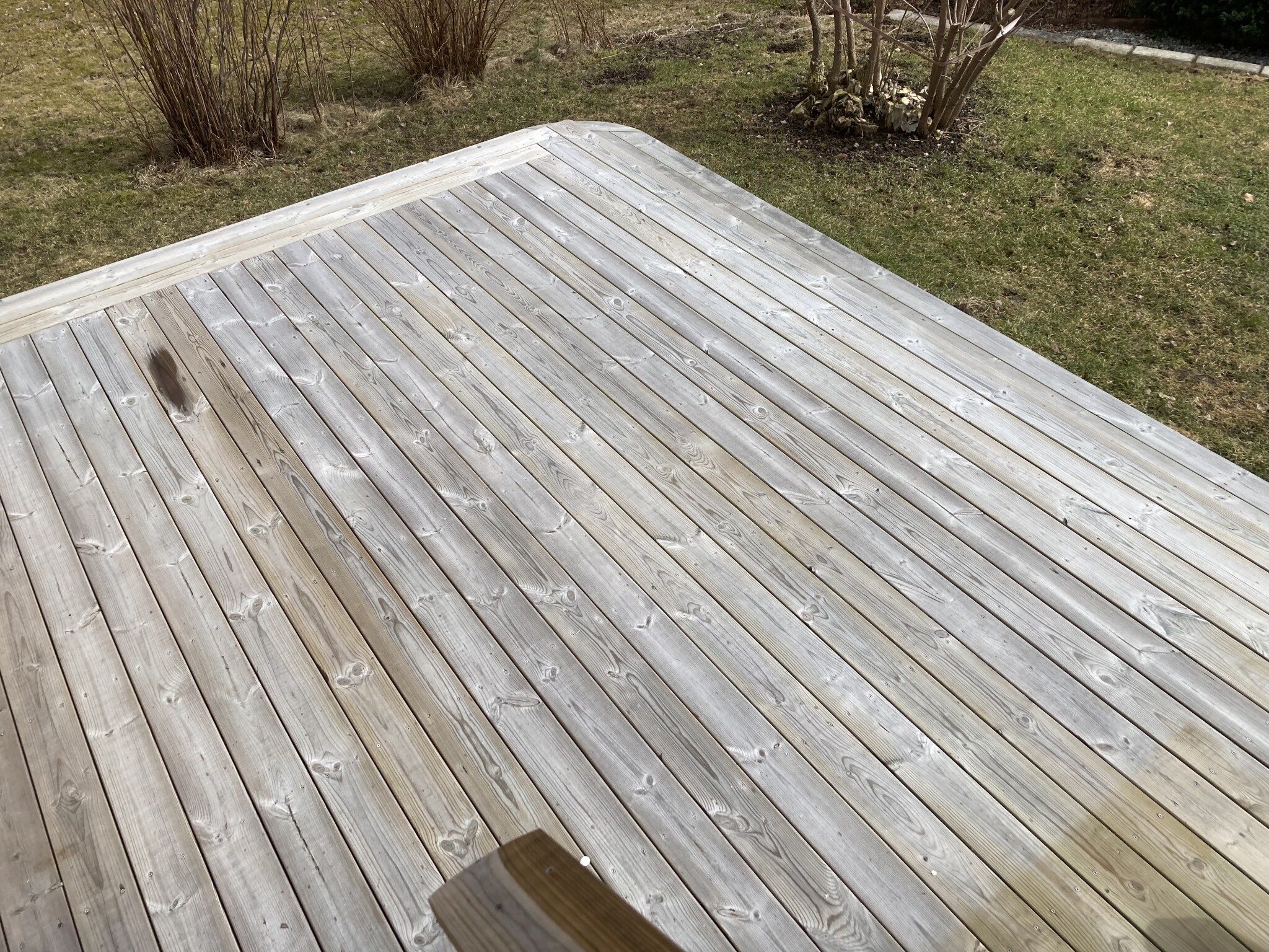

Plankorna har svällt samman
Väldigt intressant. Jag lutar åt att hyra en sänksåg och testa några snitt. Kommer rapportera här med bilder för er andra då som kommit med bra förslag, men blir först efter påsk.J Jimmyo skrev:
Jag hade samma problem och har cirkelsågat upp springorna. Två gånger. Lägga om hade varit enklare.
Kupningen av virket beror på att det läggs med kärnsidan uppåt, för det är så man ska göra. Det accentueras förstås av att vattnet inte kan rinna ner i springorna. Löser man det, blir kupningen ett mindre problem som inte kräver åtgärd.
Det är ett gissel med trall som läggs för tätt! Har liknande problem. Varför inte bara borra några dräneringshål där pölarna ansamlas?
Om det inte står vatten så får trallen förhoppningsvis chans att torka oftare och då kanske de t o m krymper igen?
Tack! Använde du cirkelsåg eller sänksåg? Cirkelsåg har jag hemma men hade gissat att man måste ha sänksåg om man ska börja mitt i?F Fumble skrev:Jag hade samma problem och har cirkelsågat upp springorna. Två gånger. Lägga om hade varit enklare.
Funkar med cirkel också, man lägger framändan på sågen mot golvet, startar och vinklar ner. Har gjort det på skivmaterial men då utan klyvkniv. Klyvkniven är knepig dock, den där sågningen skulle jag inte försöka utan klyvkniv.E erbh123 skrev:

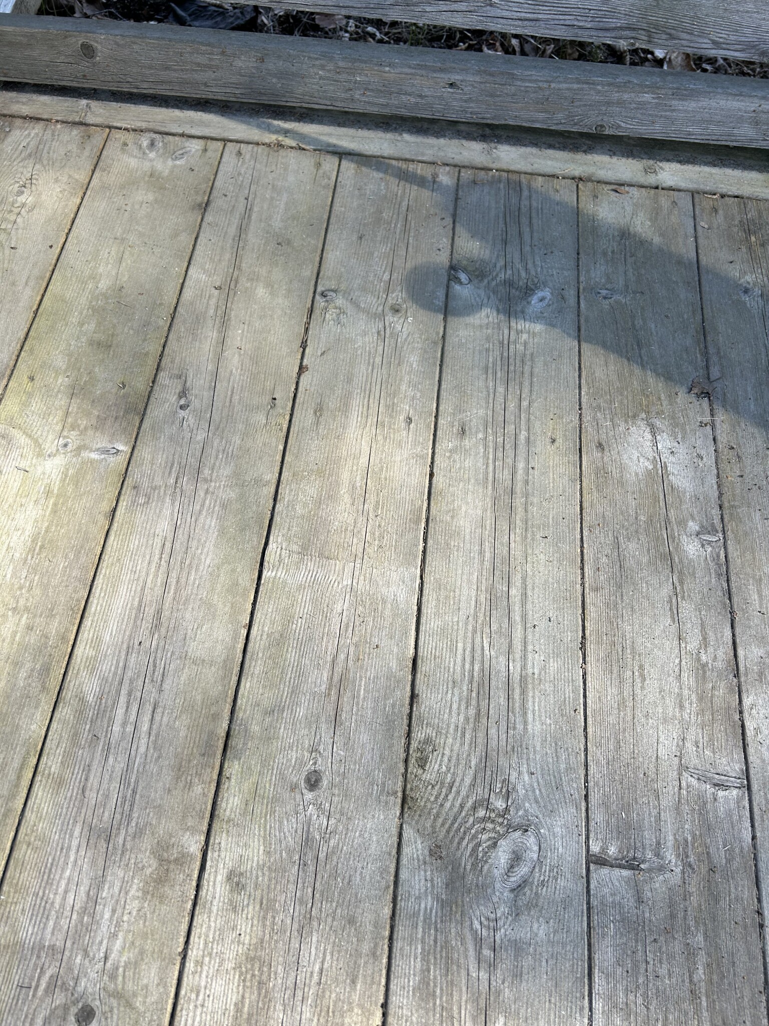

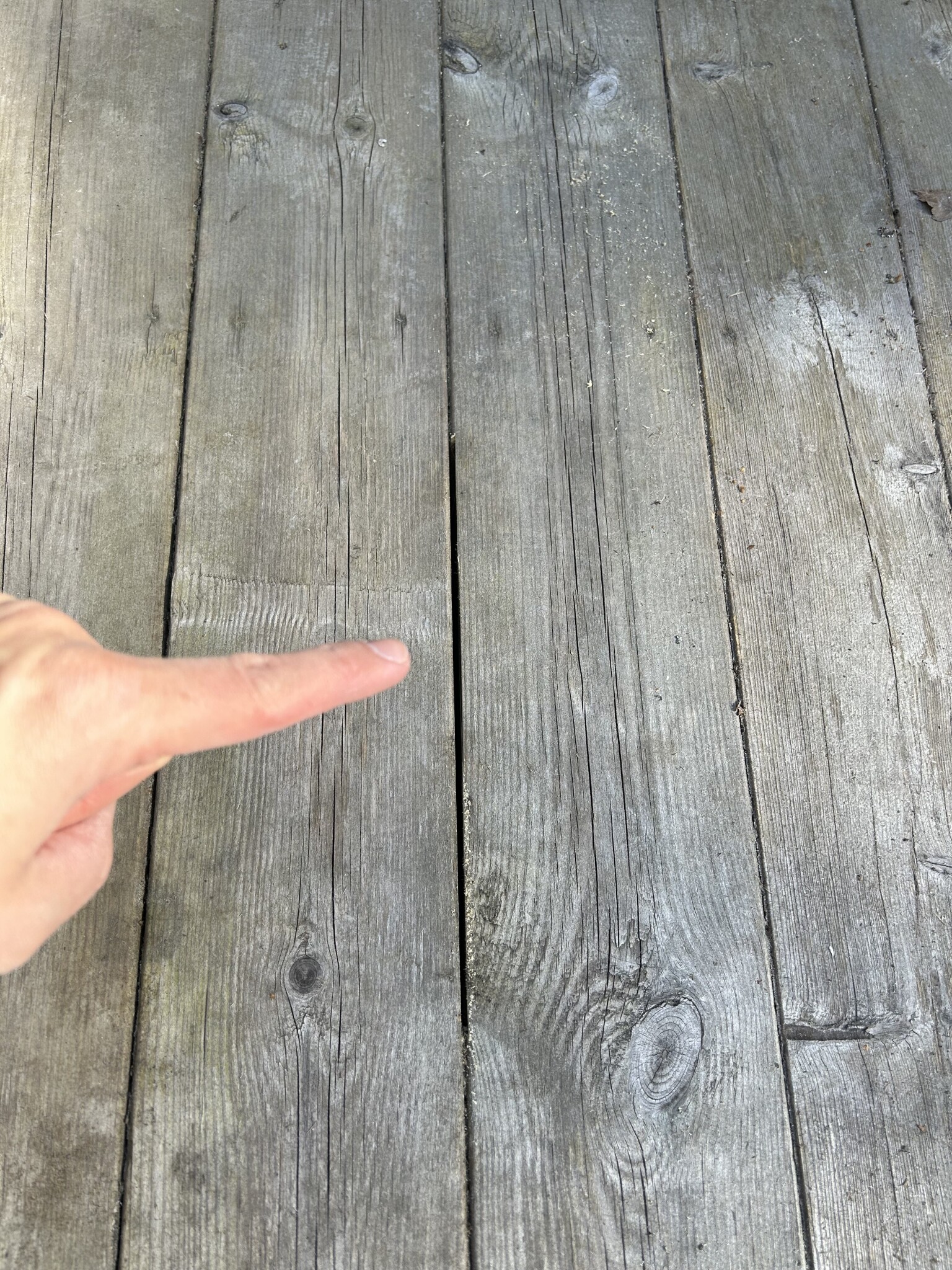

Jag har lagt några trallgolv, senaste för två år sen. Det ligger öppet, utan tak, ser ut ungefär som när jag lade det med liten glipa, ungefär som kniveggen på moraknivar som jag använde som mått. Minns att vissa brän var böjda så man fick ha tving till hjälp för att få raka springor. Har aldrig sett att vattenansamlingar varit problem på de andra golven trots tätsittande brädor.
Produkter som diskuteras: "moraknivar"
Morakniv
Moraknivens historia sträcker sig över 125 år, även om knivtillverkning i Mora har en ännu längre tradition. Det vi idag känner som Morakniv började sin tillverkning 1891. Morakniv kan inte omtalas på annat sätt än som en klassiker.
Jag körde 34x145 & la den fina sidan upp så det blev lite växlande mellan glad ) & sur ( gubbe!
Vet inte om bredare virke expanderar mer än smalare, upplevde virket som ganska blött när jag la det
så trodde att det skulle torka & krympa något men det gjorde det inte!
Jag hade bara ett tumstocksblad som mellanrum.

Övre bilden är av sådan dimension och det var rått när jag lade det helt dikt sen krymper det lite vid torka så det blir glipor. Har legat nu snart 20 år.JohnBergq skrev:

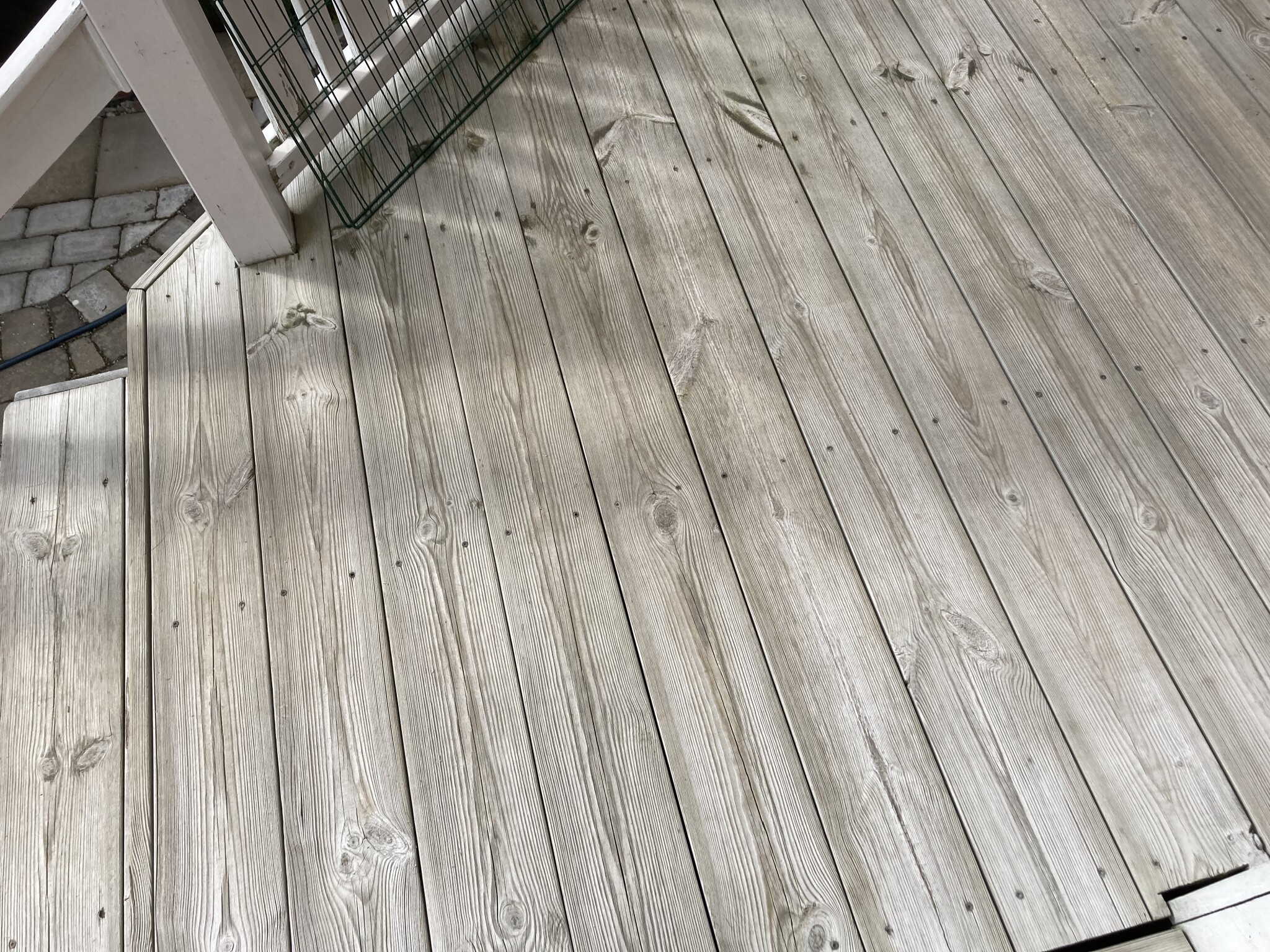

Okej här kommer en uppdateringE erbh123 skrev:
Utrustning: köpte Meec sänksåg (1000kr, billigast på marknaden tror jag) och extra klinga eftersom chatgpt tyckte 60t var bättre än de typ 24t på klingan som följde med
Erfarenhet: aldrig använt sänksåg innan, men lite youtube och ett VG i träslöjd för 20 år sedan räcker uppenbarligen
Resultat:
Här testade jag i ett hörn, kanske inte de mest hoptrycka plankorna här men ändå representativt. Före jag sänkt sågen:
Efter (har sänkt och kört någon centimeter):
Som ni ser så syns det knappt. Har testat att hälla vatten på och det rinner undan, men sen har vi andra problem som lutning och att plankorna är så ihoptryckta att de blivit lite skålformade. Det är dock något jag kan leva med
Har nu tagit fram några 30cm springor där det brukar bli pölar. Så får jag se när det regnar nästa gång var jag behöver göra fler
Tack för er hjälp!
Det ser ju bra ut så du kan väl såga hela längden om du vill. Att brädorna är kupiga får man stå ut med. Har slipat ett golv och det är fortfarande plant men det jobbigaste var att dra ner alla skruvar lite djupare. Först får man ”backa” loss och sen dra i lite djupare.
Det där ser ju helt okej ut & räcker säkert för att vattnet skall rinna ner mellan gliporna.
Det finns en risk som jag skrev innan att du behöver upprepa proceduren en gång till nästa säsong vilket jag skulle behöva göra men inte hunnit/orkat!
Ser dock att gliporna kommer tillbaka tidigare i år men det beror väl till stor del på det torra fina vädret vi har just nu.
