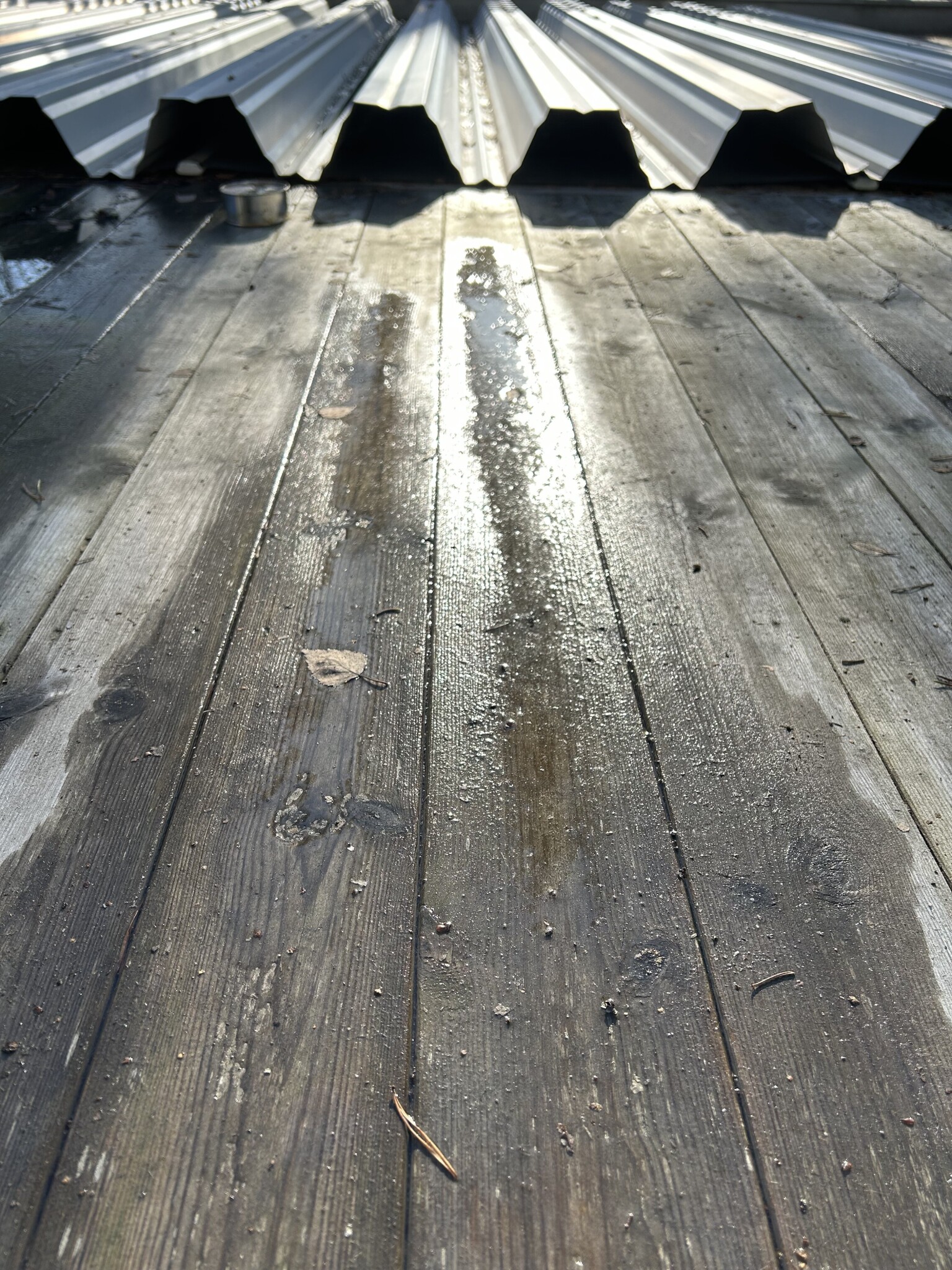

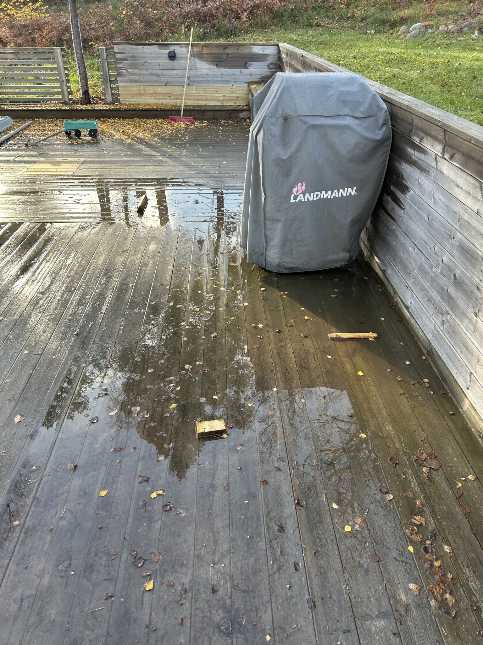

Plankorna har på flera håll expanderat så att det inte finns några springor kvar. Det uppstår därmed pölar så fort det regnar och vissa plankor har blivit lite skålformade av att de har tryckts ihop (se bilder)
Våt trätrall med solreflektion och böljat plåttak i bakgrunden.
Träaltan med löv och vattenpölar, täckt grill i hörnet, kratta och leksak på golvet.
Jag tror det är vanligt tryckimpregnerat, gissar 10 år gammalt.
Jag undrar vad en någorlunda enkel lösning kan vara? Kan man med cirkelsåg bara skära ned i skåror på sina håll och därmed få springor så vattnet kan rinna undan? En annan lösning vore kanske att lossa en hel rad plankor och sätta tillbaka dem med lite mer mellanrum?

Båda varianterna går förstås, men jag skulle ju tro att det är stor risk att sågsnitten inte blir speciellt snygga. Det blir inga fasade kanter och lätt att man sågar lite snett så det blir hack.
Är inte skruvarna nerskruvade alldeles för djupt går det ofta relativt enkelt att lossa dem.
Eventuellt kan du passa på att vända på trallen också, så får du i stort sett ett nytt golv!

Problemet är att det ofta blir stora pölar, som sen ligger kvar länge och dessutom bildar alger/grön gegga

Okej tack! Kanske kan testa att bara ta cirkelsågen i ett stick på ett ställe, för att se lite hur det blir!

Använd sänksåg med skena så är det inga problem att såga rakt. Dessutom kan man lätt ställa in djupet så man bara tar själva plankan inte regelverket under.

Lägg om dem!
Lockande att ta genvägen att bara såga kanske, men vill du ha det bra så lägg om dem. Ta bort en bräda eller två så det blir lagom mellanrum fördelat över hela ytan och sprid ut resten.
Sågar du kommer du få skarpa kanter som inte blir sköna att gå på och det ökar risken för stickor också.

Självklart går det, men vad är syftet med att kapa istället för att lägga om det?
I mina ögon är enda anledningen att man tror det ska gå fortare, och ska man kapa, runda av kanterna och/eller slipa tror jag det tar klart längre tid.
Kanske är mycket större yta än det ser ut, men jag tycker det ser ut som ett inte alltför utdraget jobb att skruva lös dem, kassera den fulaste och dra dit dem igen.

Det gör det säkert. Min trall las med en 4 tums spik mellan och går ihop rätt bra vintertid. Lägger man för brett, så kan det bli att mellanrummet blir stort och saker och ting ramlar igenom. Har man då öppet under så ingen fara, men jag har plåttak under och då är kört att få tag i något.
