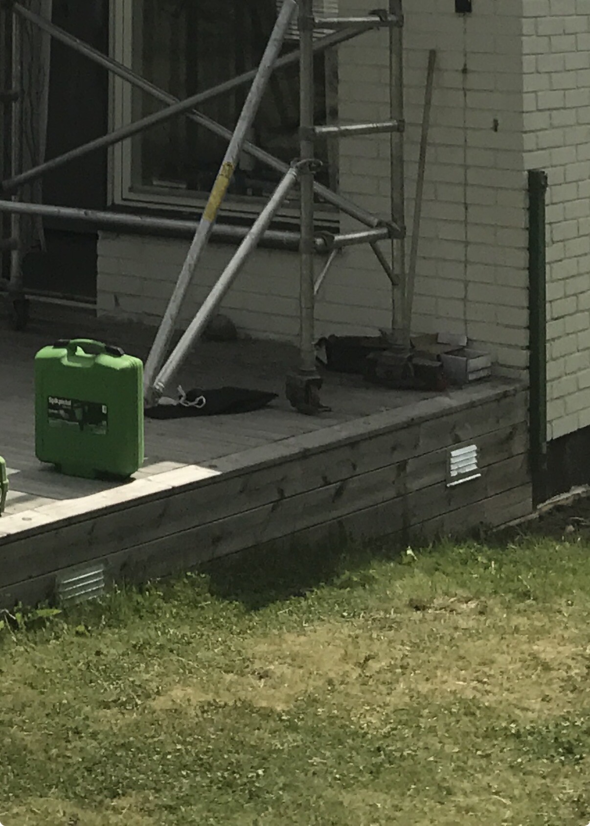

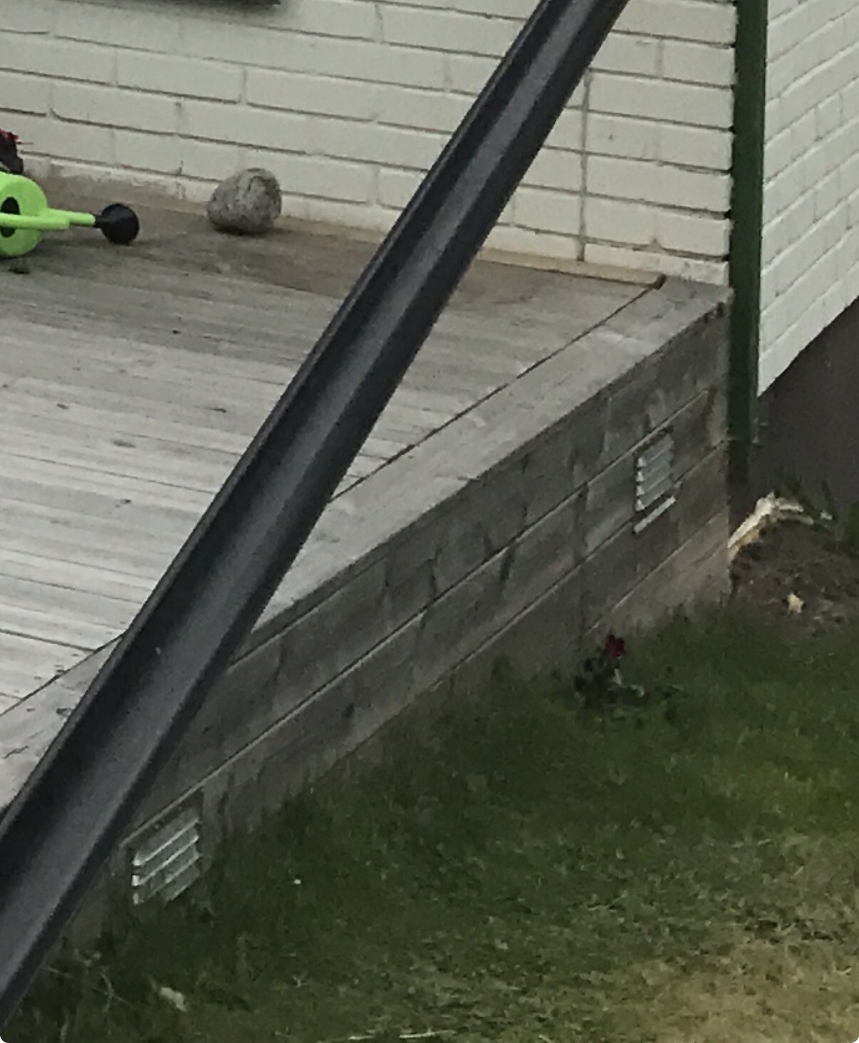

Andjul Andjul skrev:
Jag hade samma bekymmer med min förra altan, jag hålsågade och monterade ventiler i kortsidorna så försvann problemet på ett par dagar och kom aldrig mer tillbaka :)
Monterade 2 dubbelventiler på varje sida :)
Låter intressant. Här behöver jag bildstöd för att förstå slutprodukten. Hjälp!
Altan med ventilation för korsdrag, byggställning och en grön förvaringslåda syns på trätrallen.
Ventilationshål i träkonstruktion under altan för dränering, placerat vid sidan av en byggnad med grå beklädnad och gräsmatta nedanför.
Hålsågade så stora hål det fick plats bakom dessa. Gjorde likadant på andra änden, så det blir korsdrag under hela altanen :)efter det hade jag aldrig en pöl igen :)

Sågade med cirkelsågen på frihand. Gick fort och lätt.
