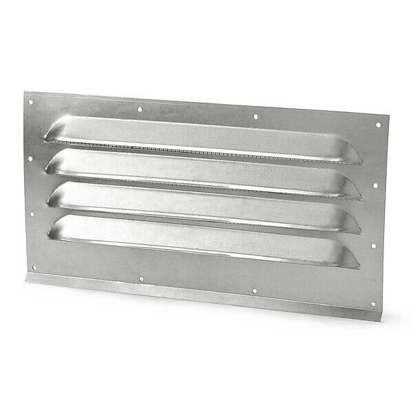

Jag hade samma bekymmer med min förra altan, jag hålsågade och monterade ventiler i kortsidorna så försvann problemet på ett par dagar och kom aldrig mer tillbaka :)
Monterade 2 dubbelventiler på varje sida :)

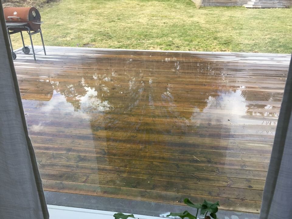

E erbh123 skrev:
Plankorna har på flera håll expanderat så att det inte finns några springor kvar. Det uppstår därmed pölar så fort det regnar och vissa plankor har blivit lite skålformade av att de har tryckts ihop (se bilder)
[bild][bild]
Jag tror det är vanligt tryckimpregnerat, gissar 10 år gammalt.
Jag undrar vad en någorlunda enkel lösning kan vara? Kan man med cirkelsåg bara skära ned i skåror på sina håll och därmed få springor så vattnet kan rinna undan? En annan lösning vore kanske att lossa en hel rad plankor och sätta tillbaka dem med lite mer mellanrum?
Det kommer att återställa sig när sol o värme kommer
Har en flotte på ca 25m2 som ligger i hels vintern
När isen lagt sig o vatten nivån stiger så hamnar hela flotten under vatten,där den ligger ca 2 månader, nu när isen tinat har den flytit upp,så om några v har även trallen fått springor igen
Så har det varit nu i ca 10 år
Även min trall vid huset på skuggsidan är
Helt tät, brukar vara det till ca mitten av april
Så du behöver inte göra något
Ta en gummiraka o raka av vattenpölarna så hjälper du till med torkningen
Så ge trallen lite tid,hjälper inte att såga på några ställen, blir samma nästa år
