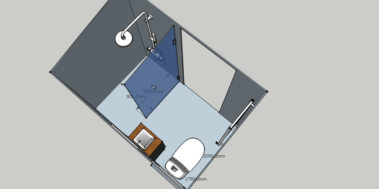

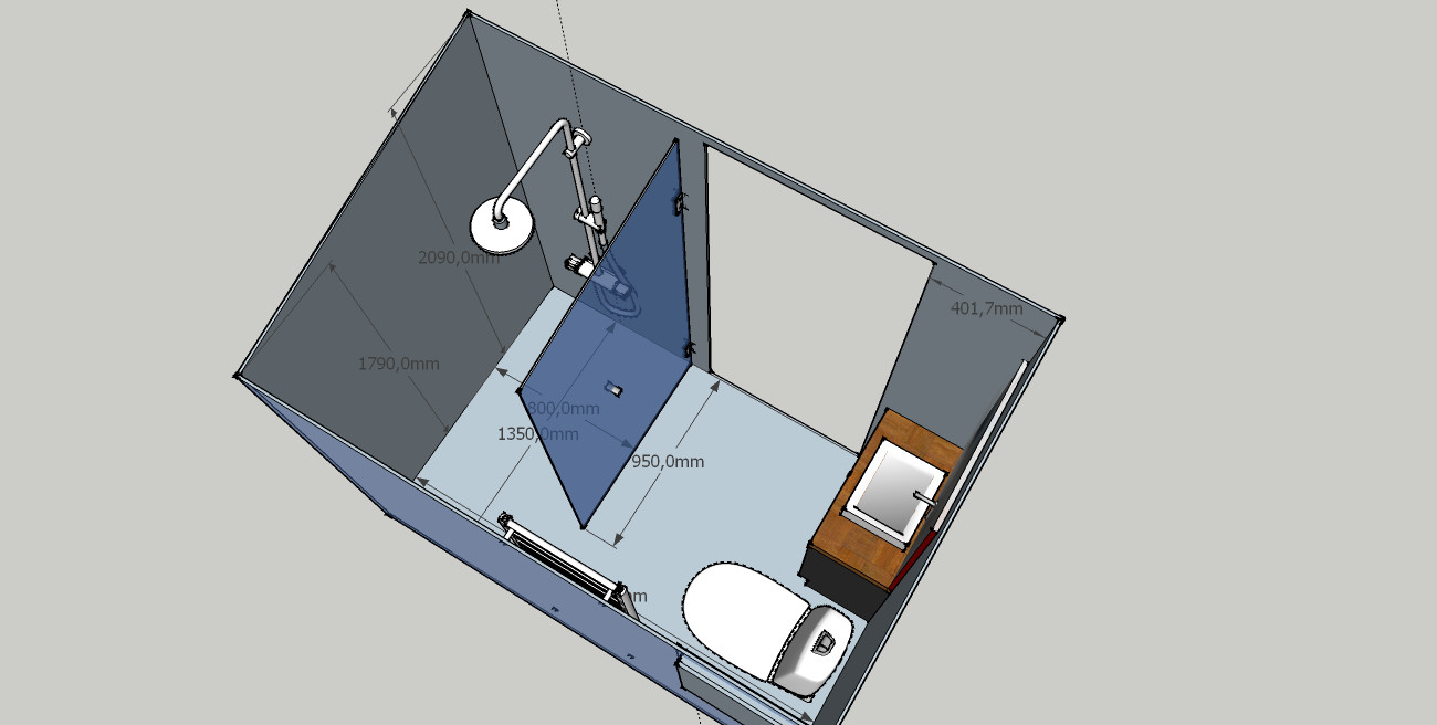

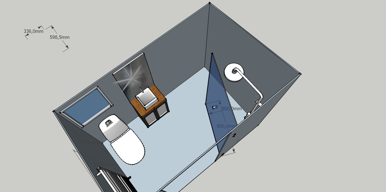

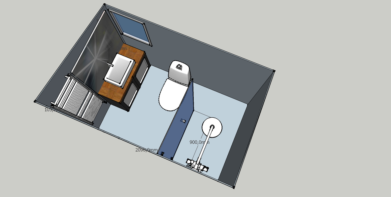

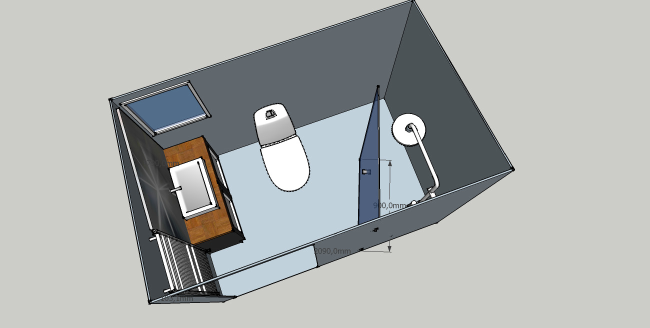

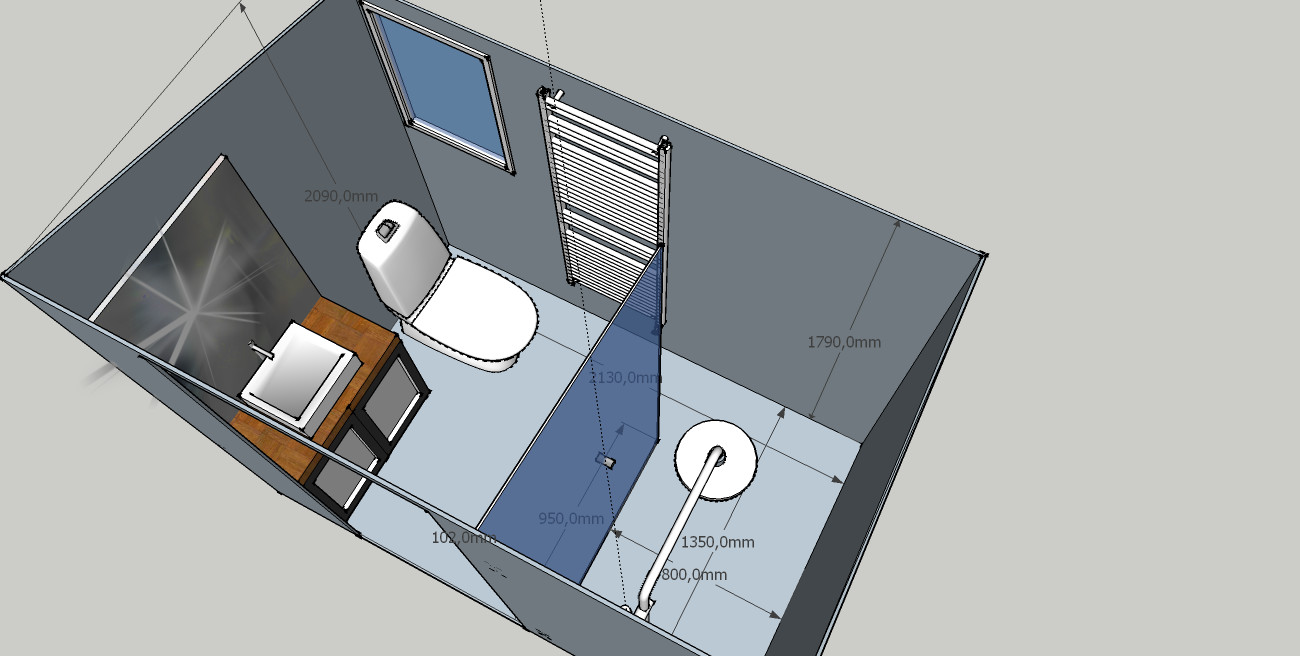

Jag har gjort en annan tråd om hur bygget av mitt badrum men innan byggstart är det bra att ha en planering
Eftersom badrummet är så litet och taket lågt samt lutar så kommer vi att satsa på en spegel med inbyggda lampor som ljuskälla samt lampor i 3 nischer (inbygggda hål) till vänster om duschen.
Känns inte helt givet hur det ska planeras så jag har gjort 3 förslag.
Förslag 1:
Förslag 2:
Förslag 3:
Vad tycker ni om dessa planlösningar? Finns säkert något bättre förslag som jag missat så kom gärna med idéer!
Edit: Finns lite konstiga mått och möbler utanför rummet, strunta i dessa
//Gimmok

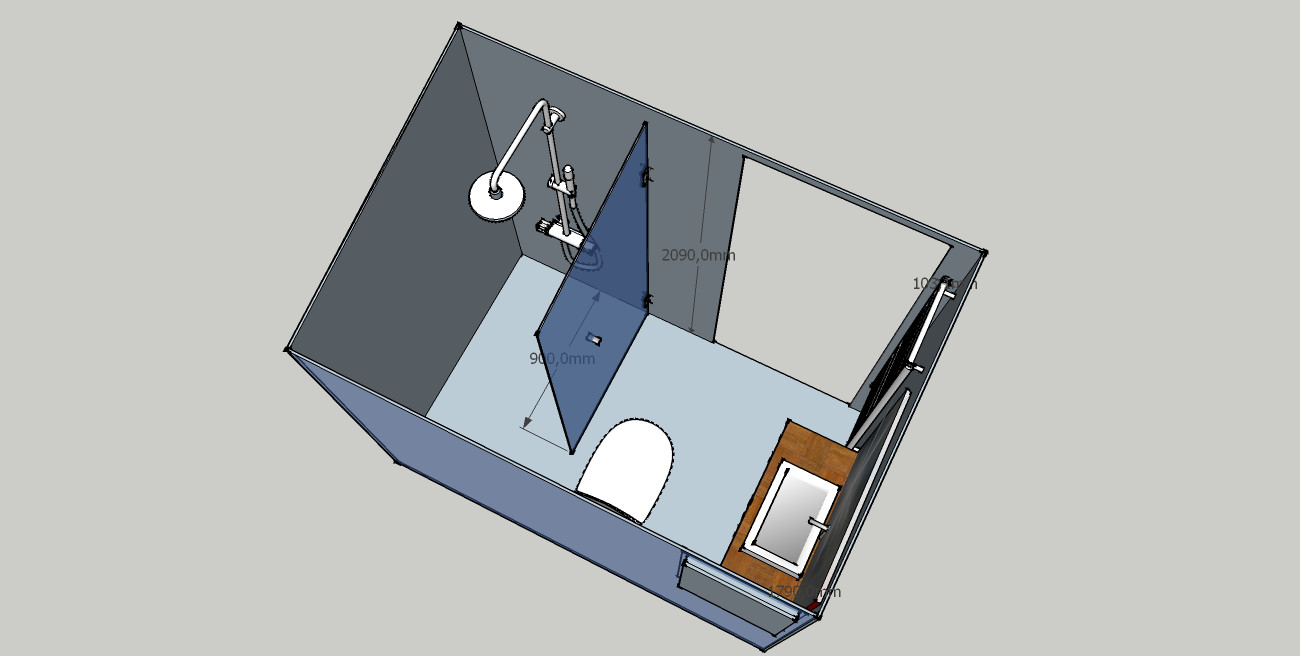

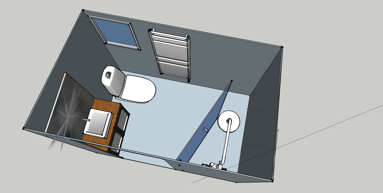

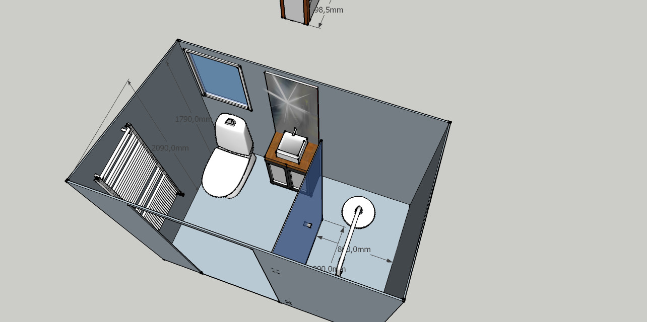

Förslag 1:
Förslag 2:
Förslag 3:
//Gimmok
Förslag 1, men byt till skjutvägg, det blir nog irriterande att slingra sig runt den där väggen, bara 40 cm öppning om jag förstår dina mått rätt.
Förslag 2 går ju bort helt, pga "slingrandet", trean är inte heller bra av samma skäl.
· Västra Götalands Län
· 529 inlägg
Förslag 1 är bäst, men inte godkänt om det är en lgh i flerfamiljshus. I villa är det ok.

Ännu större orsak att hitta en annan lösning, ser nu att ytterväggen bara är knappt 180 cm. En vuxen man måsta alltså inte bara hålla in magen utan huka sig också för att ta sig in om du väljer vikväggen.
Det finns inga färdiga väggar för sådana tak, du får måttbeställa och öppningen ska då vara vid dörren, inte vid ytterväggen. Då kan du välja vilken möblering du vill av övrig inredning, bara du tänker på "armbågsrummet" om du sätter toan mot duschväggen.
Vägen mellan duschen och handdukstorken kommer att bli väldigt blöt... Minimera den.
