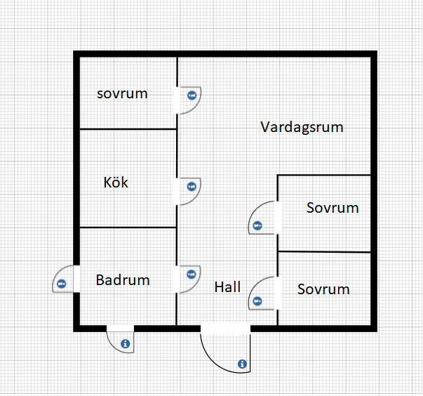

Kollade lite och såg att Intellivent Sky har 140 m^3/h som maxkapacitet vilket blir ungefär 38.9 l/s vilket är mer än vad hela huset behöver. Har tänkt att slipa ner badrumsdörr/karm lite för att få ett konstant luftflöde in i badrummet så att luften kan rymma ut genom fläkten.
Bifogar en skiss nedan på hur huset är uppbyggt idag, om det spelar någon roll.
Vad kan man annars ha för system som täcker hela huset? En badrumsfläkt går på ungefär 2000:- medans ett FTX-system hamnar på runt 50,000:- så det måste finnas en optimal lösning nånstans mellan dem tänker jag

Fast maxkapaciteten gäller bara under helt optimala förhållanden i labbmiljö så man får ju inte ut det i praktiken.
Det är mycket vanligt att man sätter fläktar som går för jämnan både i badrummet och köket för att få tillräckligt luftflöde.

Så en fläkt i kök och en i badrum för att täcka huset? Finns det några rekommendationer på fläktar i köket eller är det FRESH Intellivent och PAX som rekommenderas där också?
Krockar inte fläkten då med köksfläkten något eller skall de vara kopplade till samma ventilation uppe på vinden?

Jag tror inte att det finns några särskilda rekommendationer. Men det lär finnas köksfläktar med lågt grundflöde så att man kan ha igång dem jämnt utan att det låter så mycket. Det man ska tänka på är väl brandfaran eftersom torrkokning är en vanlig brandorsak och därför bör frånluft i kök brandskyddas med brandspjäll eller brandisolering av kanalen.IlTotoRiina skrev:
