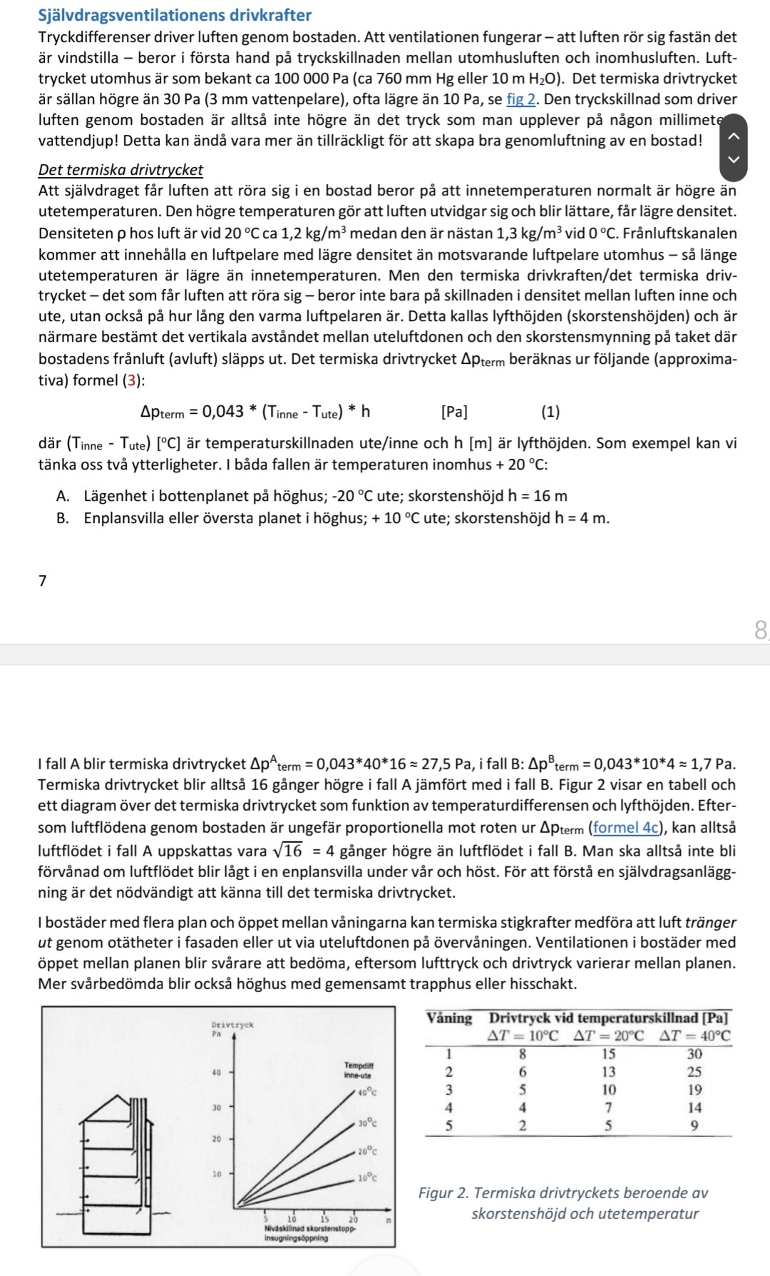

Här finns en bra text som förklarar varför det inte fungerar. Men ingen bra lösning tyvärr

Stryp tilluften på bottenvåningen för att få till mer undertryck/ tilluft på övervåningen. Speciellt om du har tilluft i källare för då brukar det bli drag i ventilen även om den är helt stängd.
