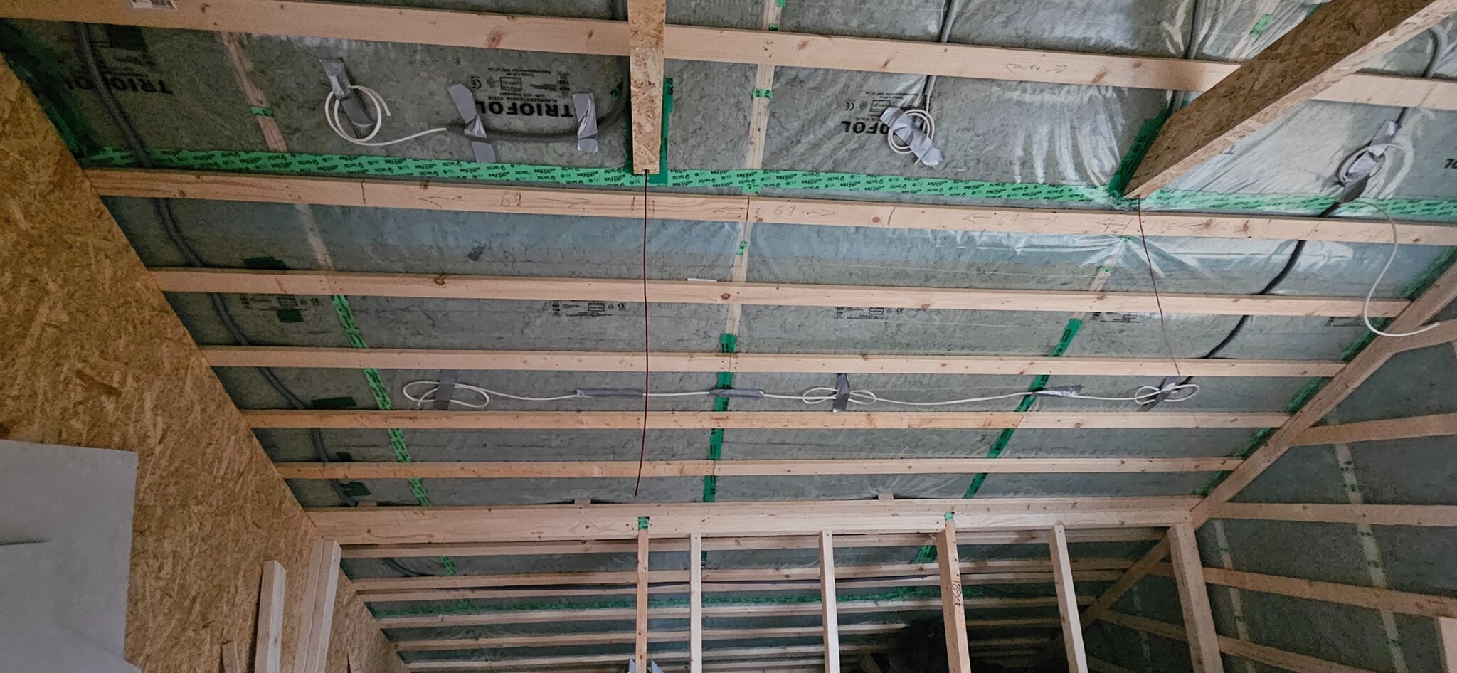

Jag håller på att färdigställa min övervåning och försöker planera hur jag skall göra med luftvärmepump för att kunna kyla övervåningen på sommaren. Tidigare år (även när det varit fullt isolerat) har det varit 35+ och totalt outhärdligt där uppe...
Jag vill sätta LLVP'n i allmänrummet för att försöka få någorlunda bra spridning av kylan. Elektrikern har förberett med 2,5 kvadratskablar till uttag både för inomhus och utomhusenhet. Bild 1 är där jag vill sätta innedelen, d.v.s. ovanför dörren till framtida sovrummet.
Men hur borde jag tänka med rören som skall till och från mellan innedel och utedel? Är det möjligt att dra dessa i snedtaket ut till gavelsidan? Jag har inte gipsat ännu då jag inte är säker på vad som behövs - om det nu går att dra bakom gipset. Jag hade ju gärna sluppit en kondenspump surrandes ovanför sovrumsdörren om det nu går att dra med någon form av lutning i snedtaket...

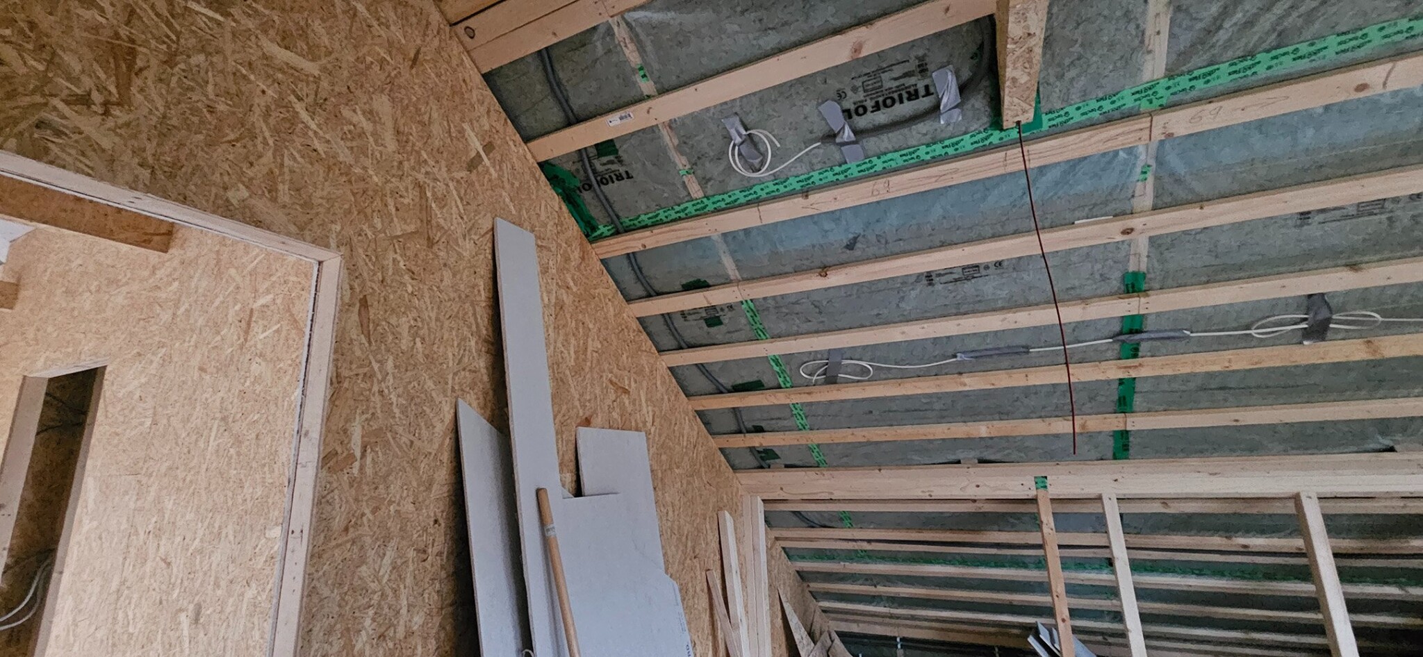

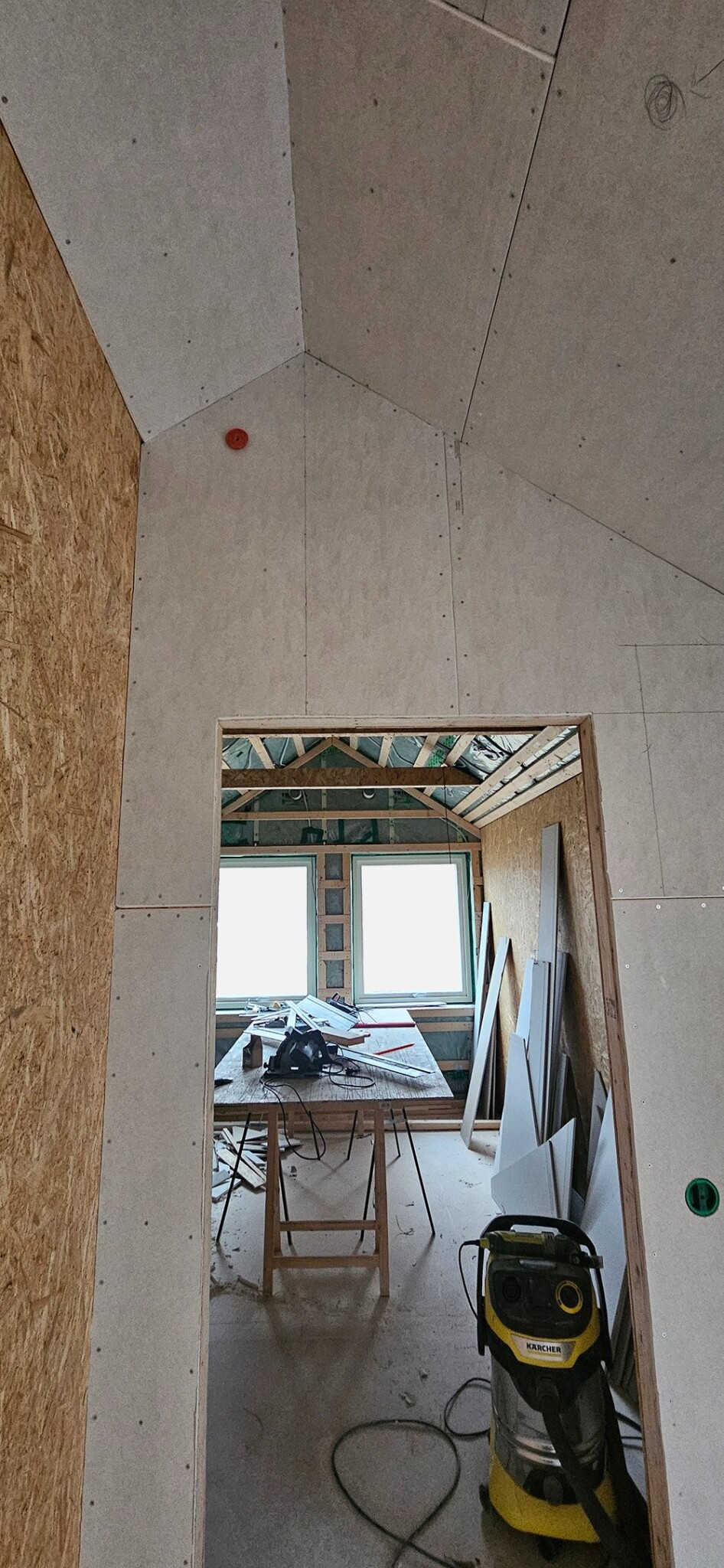

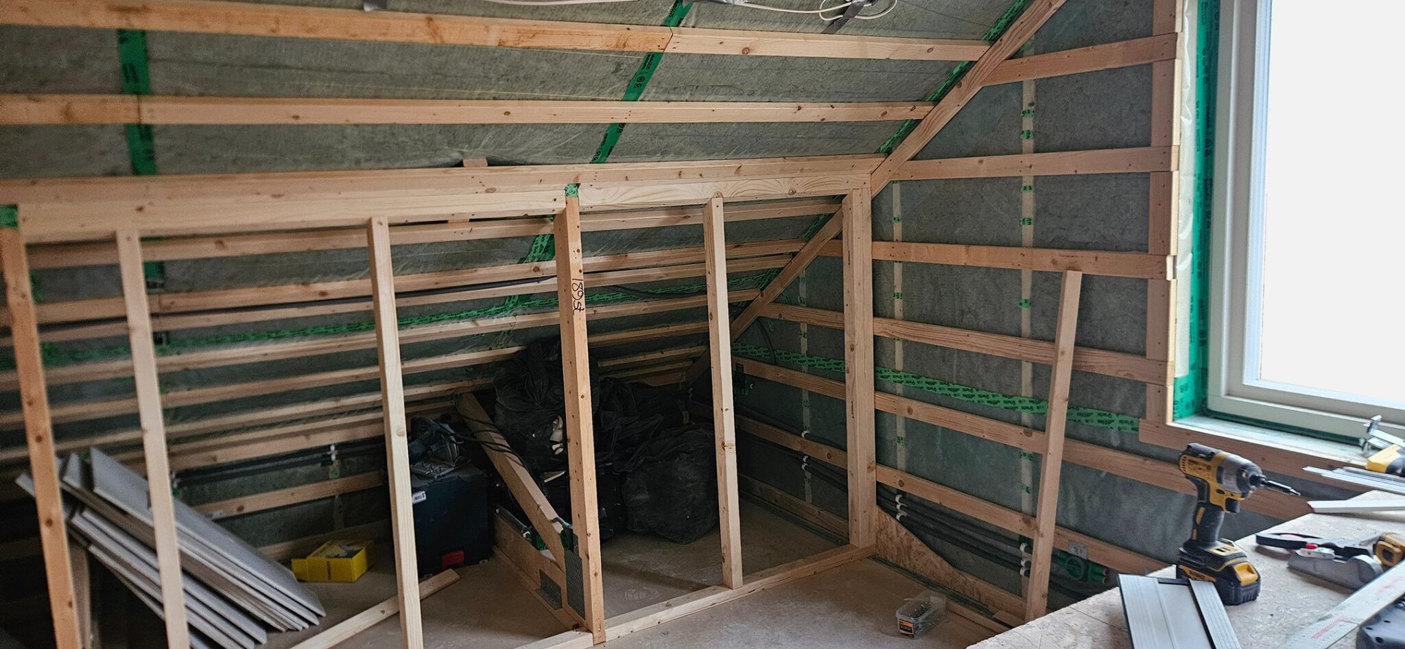

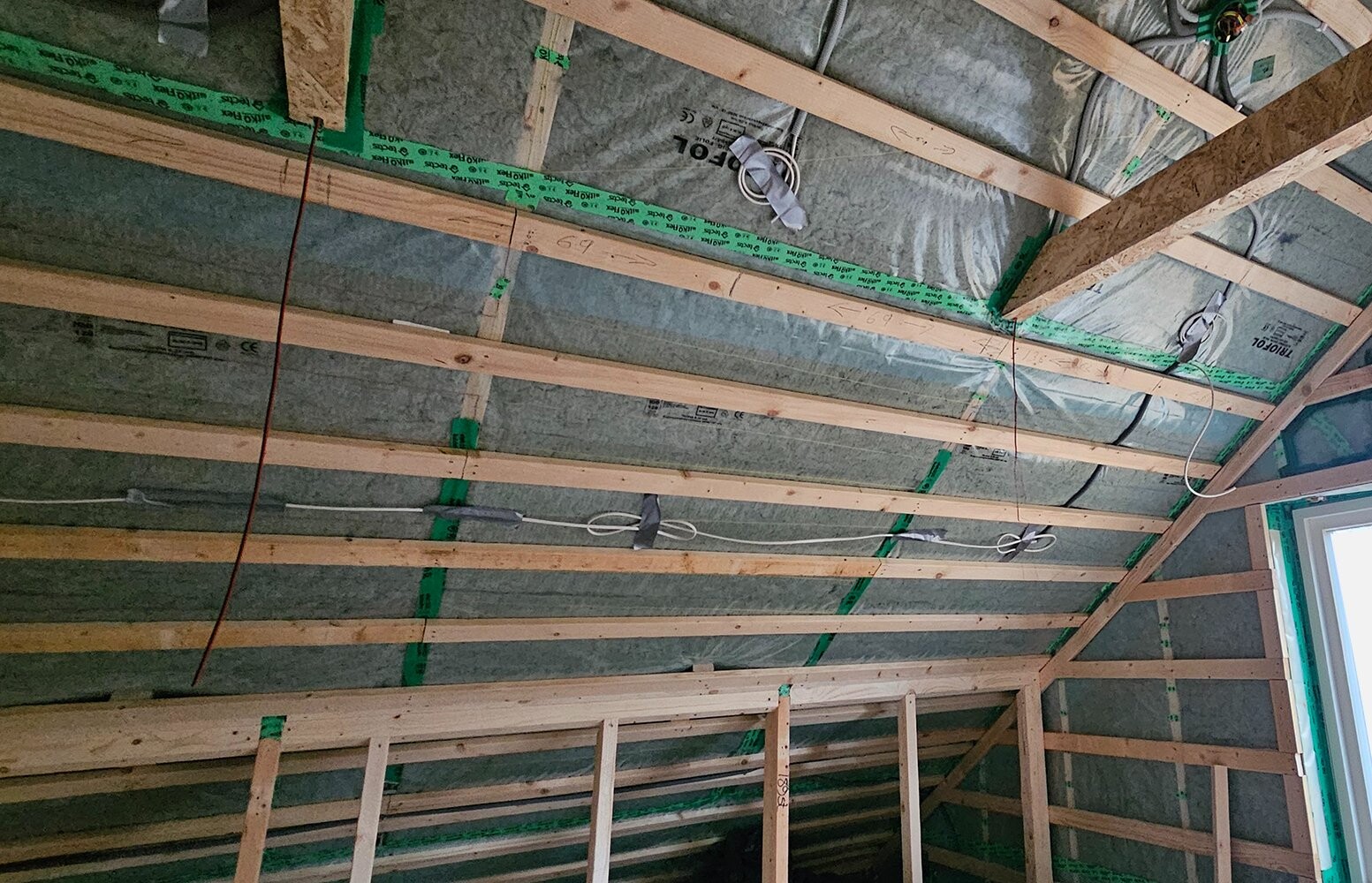

Övriga bilder (2, 3, 4) visar snedtaket i sovrummet. Bild 5 nere i hörnet är uttag förberett för utedelen.
Tankar kring om det jag önskar ens är möjligt eller om jag borde tänka om?

Takfönster har jag 4st utav (Velux). Ett ovanför trappen, två i allmänrummet och ett i badrummet. Lite rädd att ha de öppna dock pga risken för vattenskador om det skulle regna - åtminstone nattetid.
