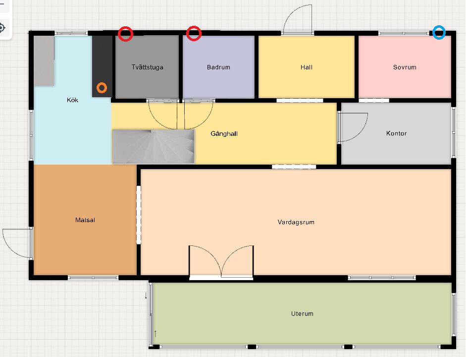

Jag har tänkt att förbättra ventilationen i vårt hus och skulle vilja fråga hur man ska tänka kring tilluften.
Första steget är att få till korrekt tilluft på bottenplan, därefter planerar jag att se över och automatisera frånluften/takfläkten (kontinuerlig drift + fuktstyrning). Men just nu vill jag bara göra tilluften rätt.
Kort om huset:
  • Friliggande villa, byggd 1971
  • Total yta: 171 kvm
  • Bottenplan: ca 100 kvm
  • 3-glasfönster
  • Bergvärme
  • Radiatorer under varje fönster
  • Kortsidorna av huset är av tegel
Nuvarande ventilation:
  • Endast två tilluftsventiler idag (markerade i blått på ritningen)
  • Frånluft i badrum och tvättstuga via takfläkt (manuell idag)
  • Köksfläkt med egen kanal
  • Övervåningen har tilluft i varje sovrum + Frånluftsventil i badrummet (ska ersättas med en Pax Calima)
Bottenplan upplevs som dåligt ventilerat.
Det jag behöver hjälp med:
  • Hur många tilluftsventiler är rimligt för ca 100 kvm bottenplan?
  • I vilka rum bör de placeras?
  • Ungefär var i rummen (t.ex. vid/över fönster med radiator under)?
Planritning med nuvarande ventiler är bifogad.
Jag tar tacksamt emot konkreta förslag på placering.
Tack!
  • Planskiss av bottenplan med markerade tilluftsventiler i blått och frånluftsventiler i rött och orange i kök, tvättstuga och badrum.

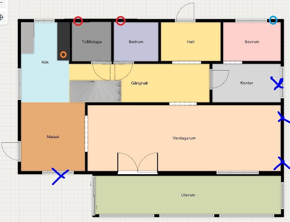

Ett förslag, obs två i vardagsrum
Planskiss av ett hus med olika rum markerade, två "X" i vardagsrum och ett i matsal, badrum mellan tvättstuga och hall.
