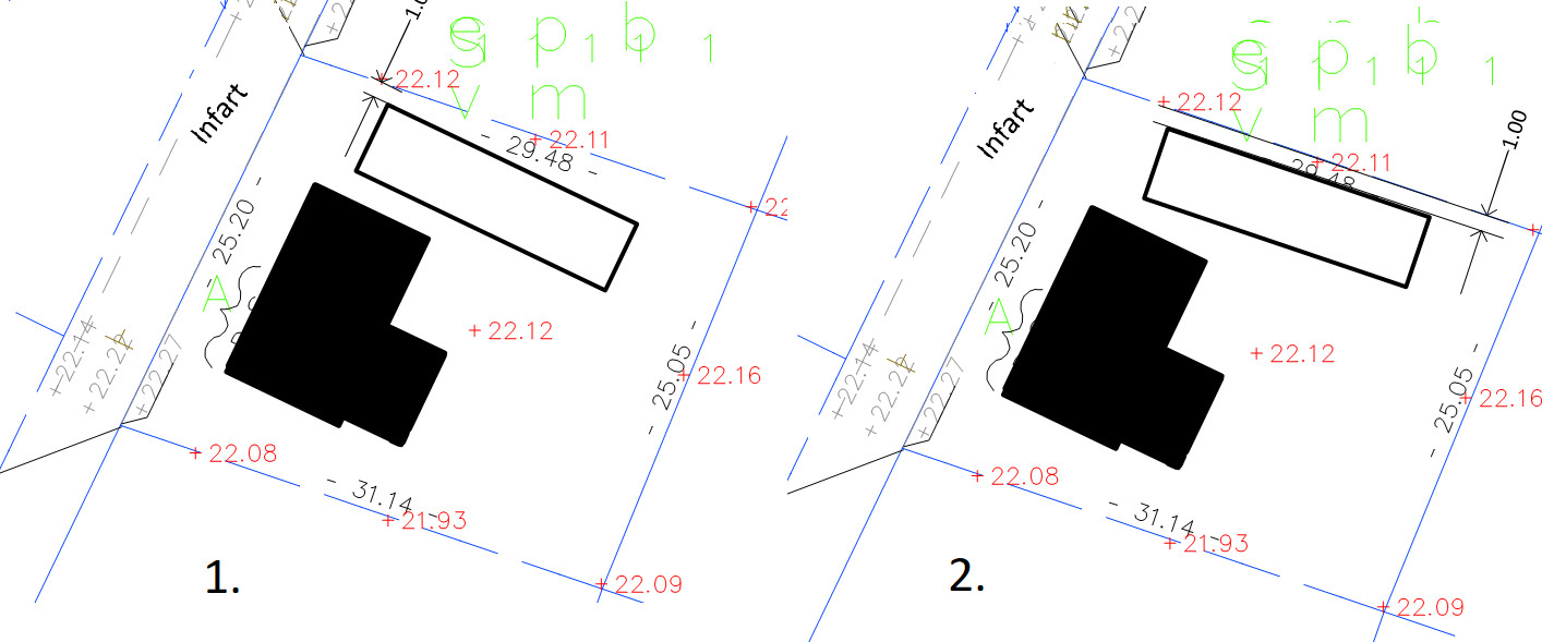

Har ett dilemma. Sitter och ska rita ut vår sidobyggnad på nybyggnadskartan på vår tomt. Sidobyggnaden är rätt lång (17m) och vår första tanke var att den skulle gå i linje med huset och gatan. Däremot upptäckte vi att det stjäl mycket yta av tomten.
Vi provade istället att rita in sidobyggnaden efter tomtgränsen och tyckte att det spar en del plats. Frågan är om man kommer att störa sig på att det blir en annan vinkel på sidobyggnaden från gatan? Någon som har erfarenhet av detta? Hur hade ni gjort?
Tacksam för svar!
  • Två alternativa ritningar av en sidobyggnad på en nybyggnadskarta, en i linje med huset och en längs tomtgränsen.
Nej, skulle nog störa mig mer på att sidobyggnaden inte är parallell med en häck eller staket längs tomtgränsen eftersom de är så nära varandra i så många meter.
Ja det tänkte jag faktiskt inte på. Tack för tipset!
Inte störande, istället blir det trevligt att det öppnar sig lite mot trädgården!

Tack för svaren. Det blir faktiskt att vi kör längst tomtgränsen som ni föreslagit.
Nu var det förvisso inte det frågan rörde, men får ni verkligen bygglov för en 17 meter lång byggnad en meter från tomtgränsen i ett villaområde?
Det vet vi inte men så länge ytan inte överskrider 35% av tomtytan så har jag. Enl. regelboken gjort rätt. Sen kan de säkert ha synpunkter ändå.
Hemmakatten
Vårt hus är 23 m långt och det är riktigt långt men vi har en stor tomt.
Även om ni har rätt att bygga en viss procentsats så har kommunen rätt att avgöra hur den byggnaden ska se ut i form och uttryck. Har mycket svårt att tro att ni får bygglov för en så dominerande byggnad.
Ta kontakt med kommunen och hör er för innan ni planerar vidare.
