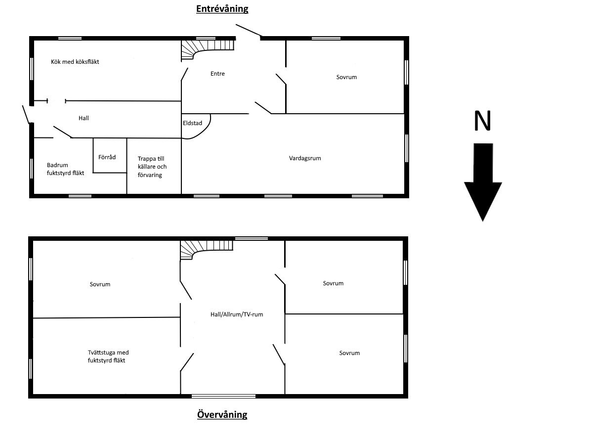

Vi ska byta fönster, dörrar, panel, tilläggsisolera och byta tak på vårt hus från 1820.
I samband med det kommer huset bli för tätt är jag rädd, idag ventileras det med självdrag genom otäta fönster/dörrar och sedan ut genom ventiler i två skorstenar.
Har gjort en icke skalenlig bild på husets entré och övervåning, skulle gärna få inspel på vart vi ska placera tilluftsventiler. Förstår att alla sovrum ska ha, men sedan?
Vill tillägga att åt norr är det helt öppet över gärden och en sjö så nord/nordväst friskar det i ordentligt när stormarna går.
Planskiss av hus med entréplan och övervåning, visar rum som kök, sovrum, vardagsrum och badrum, samt riktningen norr markerad med pil.

Det behövs tilluftsventiler i vardagsrummet, och kanske frånluft i allrummet för att få tillräckligt med luftflöde i sovrummen där uppe.
Normvärden för täta hus:
minst 0,35 l/s och kvm frånluft
minst 15 l/s ständigt i badrum
minst 10 l/s ständigt i kök, tvättstuga.
Minst 4 l/s och person som luftflöde i sovrum.
Varje våningsplan ventileras för sig.

Tilluft i alla sovrum och vardagsrum. Frånluft i kök, wc, pannrum, tvättstuga och dylik. Spaltventil är ett alternativ, annars såga upp separat tilluftsventil som är runt 100-120 mm. En spaltventil känns spontant som minst jobbar fönstren ändå byts.
Men jag hade satsat på ftx. Bättre inomhusklimat. Du kan göra det själv.

Min helt ovetenskapliga tanke är att om det inte finns någon radiator under fönstret så passerar den kalla utomhusluften den kallaste platsen i rummet nämligen fönstret.
Tänker då att en ventil som släpper luft mot en varmare innervägg kunde vara bättre?

Nog upplever många att det drar kallt från väggventiler i alla fall. Det handlar också om hur man möblerar i förhållande till ventilernas placering.
