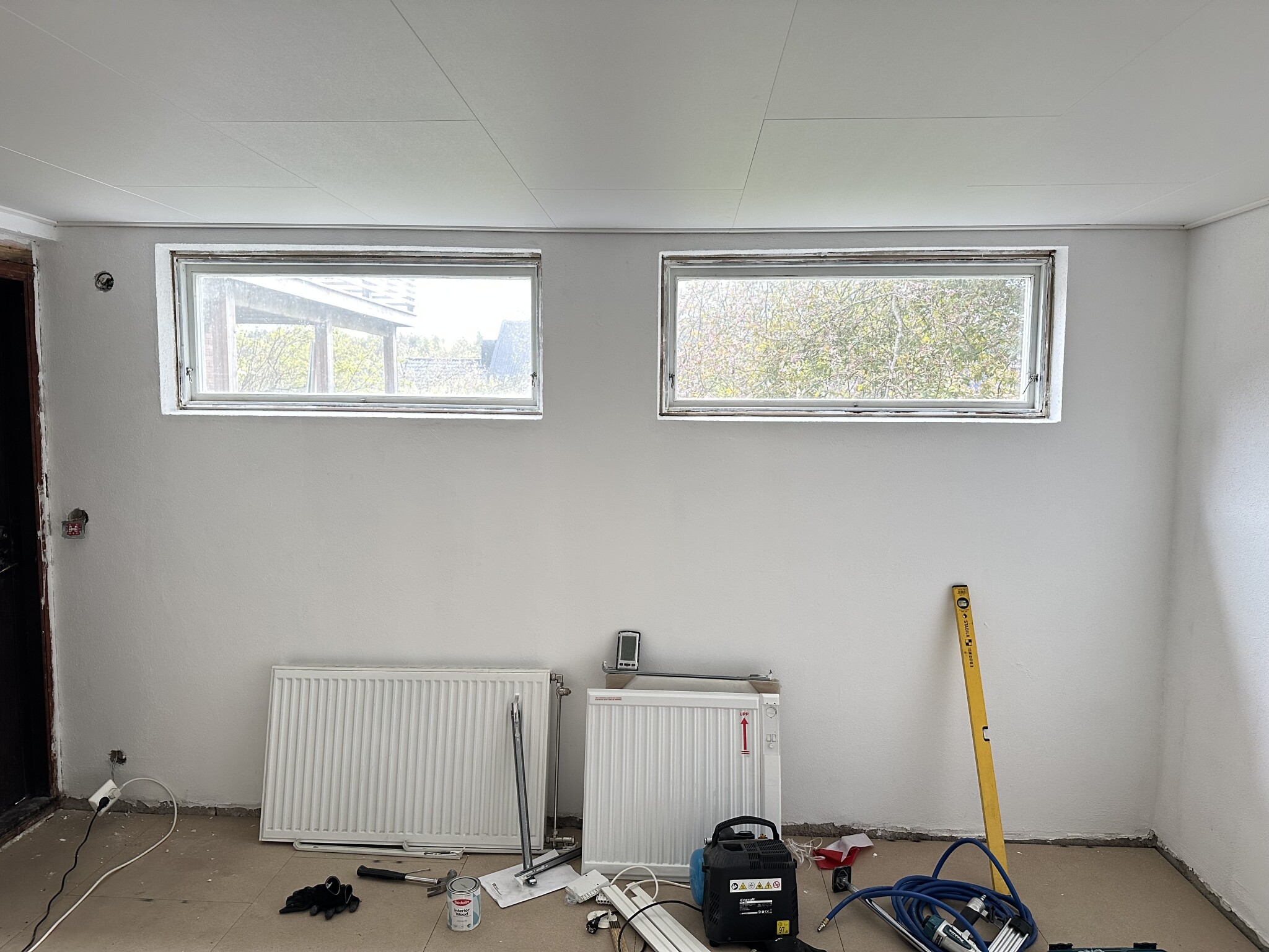

Hej. Behöver lite guidning gällande placering av en n Mini-FTX.
Håller på att göra klart ett sovrum i en sutteräng del och skall köra en Mini-FTX. Hade tänkt en VL-50. Det finns redan en ventilations öppning men den är placerad så att jag inte får plats utan att öppna mer av hålet. En annan placering skulle kunna vara mellan fönstren (se bilder) måste dock då såga upp nytt hål. Huset är av tegel. Takhöjd är en 215cm. Vad tror ni blir bäst. Behöver även sätta den vertikalt.
Rum under renovering med två horisontella fönster, ett element, verktyg och byggmaterial på golvet. Takhöjden är 215 cm.

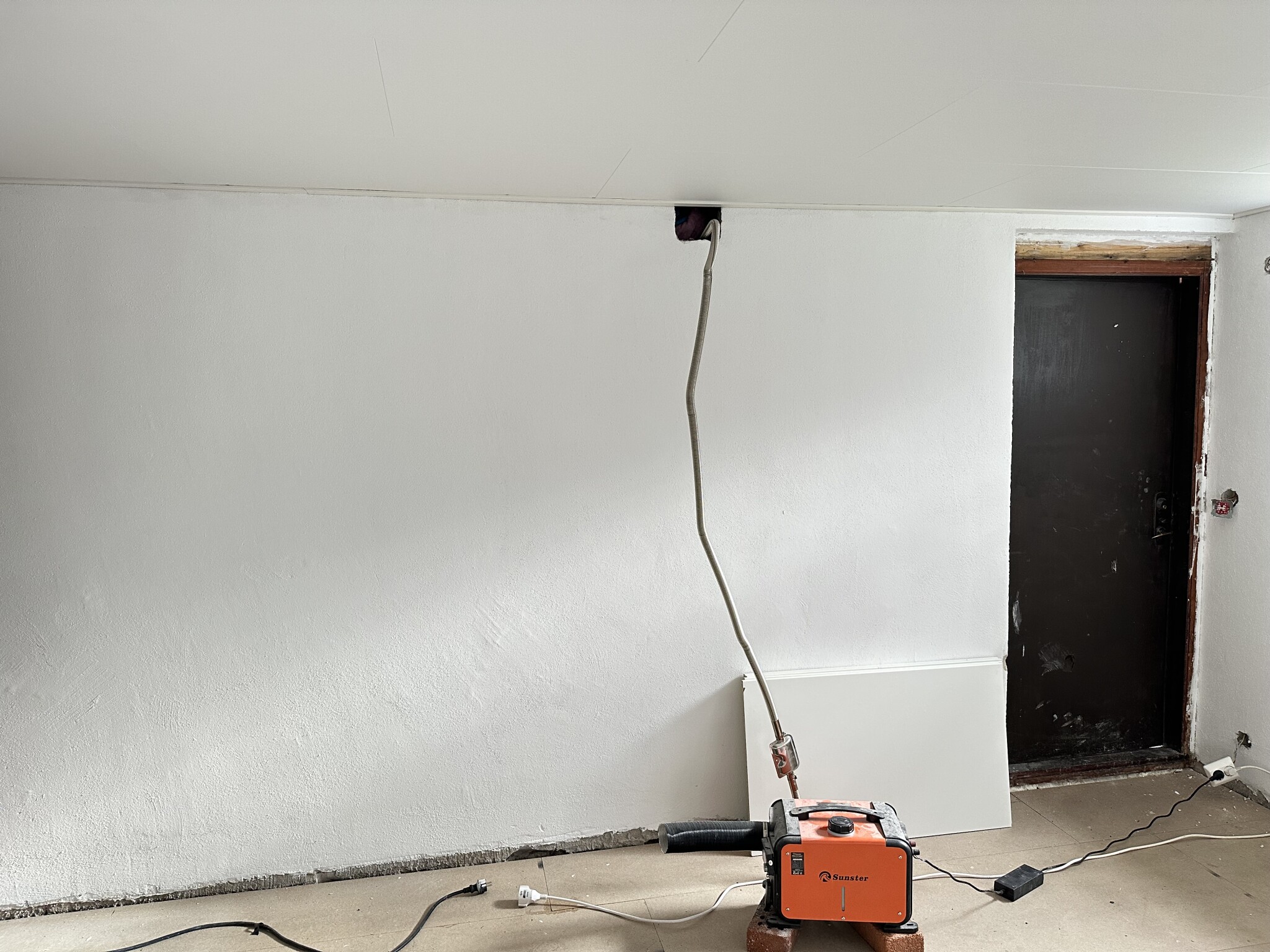

Vit vägg med ventilationsöppning, verktyg på golvet och en stängd dörr med en orange maskin fäst vid en kabel nära ett fönster.

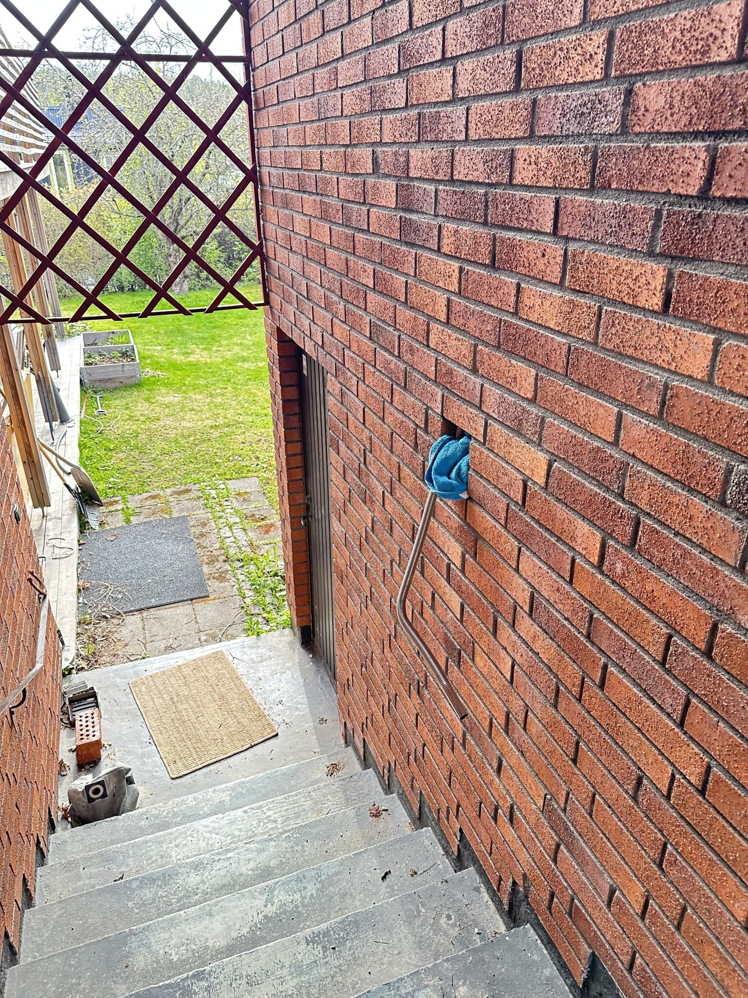

Röd tegelvägg utomhus med befintlig ventilationsöppning täckt med blått tyg. Trappa leder ner till en dörr, omgiven av grönska i bakgrunden.

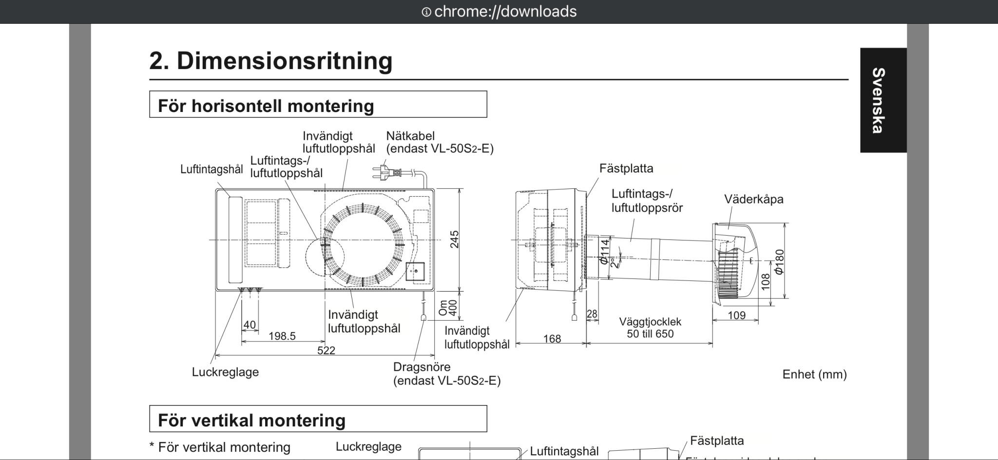

Inga kommentarer så jag. Bestämmer mig att sätta den precis under det befintliga hålet. Dock blir det endera på nått sätt kapa ur mer i detta eller borra ett nytt hål strax under den? Med horisontell installation så kan jag kanske ta ur det befintliga. Med vertikal så blir det helt nytt. Vad tror ni, hur svårt att öppna upp mer? Bilden visar VL50. Måste ha lite mellan rum uppåt oavsett.
Ritning som visar dimensioner och detaljer för horisontell och vertikal montering av VL50, inklusive luftintag och väderkåpa.
Pro-fit hålsågar kan man om jag intr minns fel, sätta en mindre i en större så att det förenklar när man ska borra upp ett bef hål.
Mattias_Jo1
Tack, skall kolla👌
