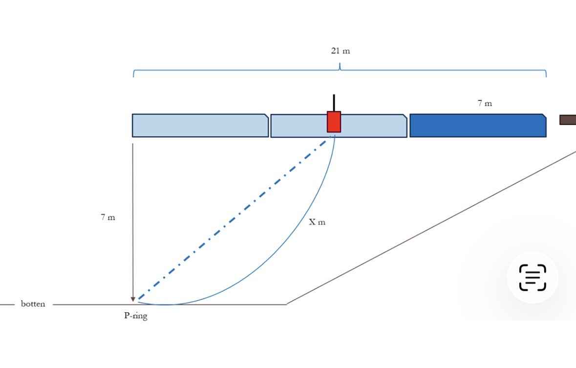

Ska placera ut en P-ring för boj. Tanken är att en båt 6-7m (vikt 700-900 kg) ska förtöjas mot land och boj.
P-ringen ska placeras ut 2-3 båtlängder från land och bojkättingen ska vara 2-3 x djupet vid placeringen av ringen.
Spänner jag upp båten mot bojen och land så lär jag kunna spänna in bojen i båten. Bojen ska väl ligga 2-3m från båten när den är förtöjd.
Jag får inte ihop det där med att köttingen ska vara 2-3 x djupet för i min värld kommer jag med handkraft kunna dra in bojen hela vägen till båten när jag ska förtöja.
Djupet är ca 7 meter 3 båtlängder ut från bryggan. Det innebär att jag ska ha 14-21m kätting.
Säg att båten är 7 meter.
21 meter (3x7) från land är det 7 meter djupt.
Bojen ska ligga 10 meter från land (7+3) när båten är förtöjd.
Från bojen till platsen för P-ring blir det ”fågelvägen” 11 meter.
3xdjupet är 21 m
Även om kättingen pga av sin tyngd går i en båge upp mot bojen kommer det bli många extra meter. När jag spänner repet till bojen är min känsla att jag kommer kunna dra in bojen hela vägen till båten.
