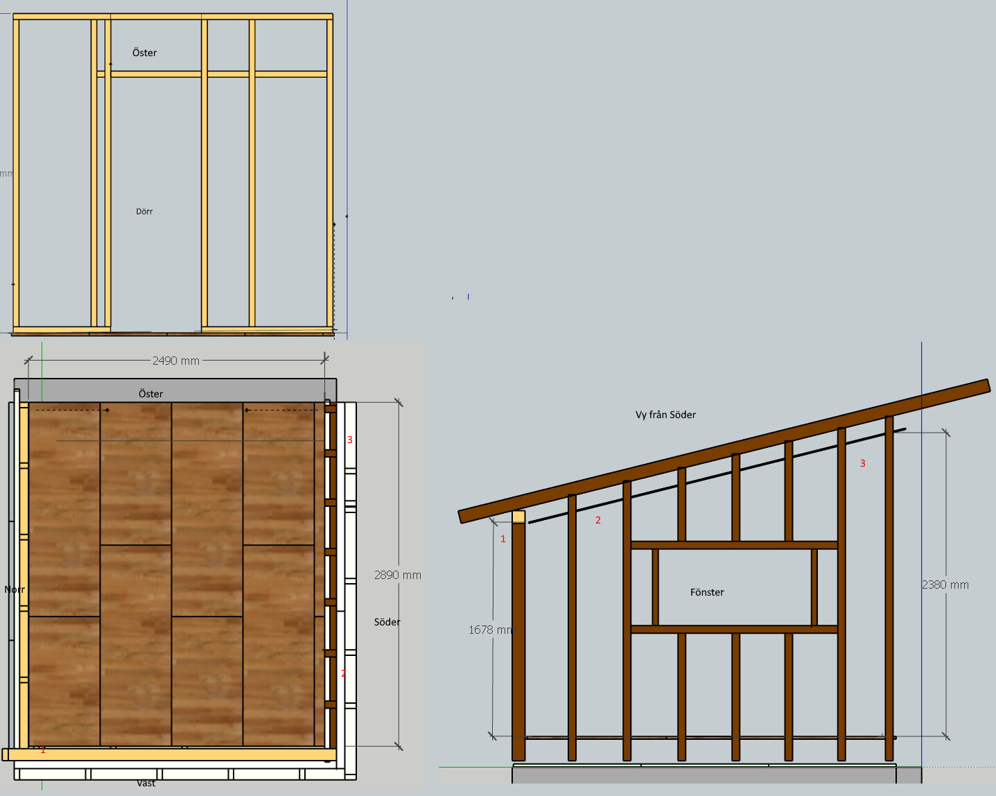

Jag är lite fundersam angående placeringen av tilluftsventilation i detta rum.
Det är ett snedtak och ett litet rum. Planen är att placera en säng i den lägsta delen (väster) vilket innebär att det är lite dumt att ha ventliationen vid punkt 2 som är mest logisk annars. Den hamnar nästan mitt över huvudänden av sängen och inte jättehögt upp. Punkt 3 är rätt dum med tänker jag eftersom luften då kommer smita ut genom dörren direkt som är placerad på denna vägg i mitten. Annars är detta den högsta punkten i rummet. Så kanske du punkt1 (lite dåligt utmärkt på bilden längst ned till vänster) men det är alltså västra sidan, fast vid fotänden av sängen. Det är absolut inte alls särskilt högt dock, endast ca 1,5 meter från golvet.
Den norra sidan är läsidan och jag har läst det är en dum idé att placera ventilation där då det kan bli ett utsug istället-
Var hade du placerat tilluften?
  • Rumsritning med markerade punkter 1, 2 och 3 för potentiella ventilationsplatser. Punkt 2 nära sänggavel, punkt 3 vid dörr, punkt 1 vid fotända i snedtak.
