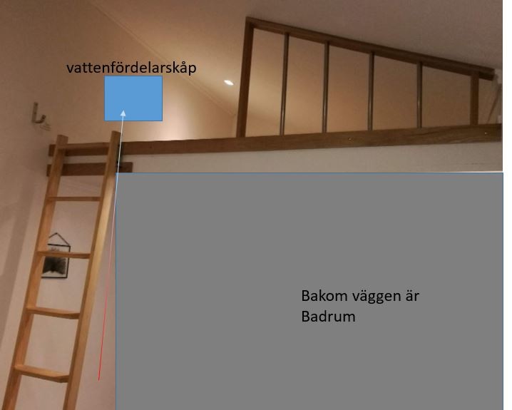

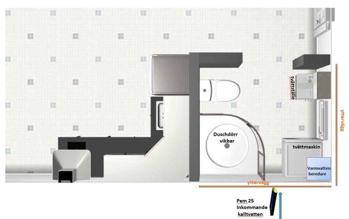

vi håller på bygga en badrum ung 2*2 kvm med två yttervägg och 2 innervägg.
inkommande vatten kommer till badrummet i väggen mellan tvättmaskin och duschdörr
Eftersom vi har taklutning och högt i taket i ena sidan, så har vi lagt innertak för badrummet så har vi ett triangelyta ovanför badrummet som via stege kan gå upp och sova där. golver i triangelytan är spånskiva.
-kan vi dra inkommande vatten i väggen upp mot triangelytan ovanför badrummet och ha vattenfördelarskåpet där och från till vattenfördelarskåpet drar en skvallerrör ner till badrummet för ev. läckage från vattenfördelarskåpet. eller vattenfördelarskåpet måste placeras där som golvet har tätskikt?
Läckut måste vara i rummet inte skåpet.sam2018 skrev:

[bild] [bild]
Inte funderat på att sätta skåpet i taket i badrummet? LK har skåp och lucka för det vet jag.
Är detta fördelarskåp godkänd att placera i våtzon 1 i badrummet?P PetRinAhl skrev:
https://www.bauhaus.se/rir-ford-skap-u-dorr-5-5
