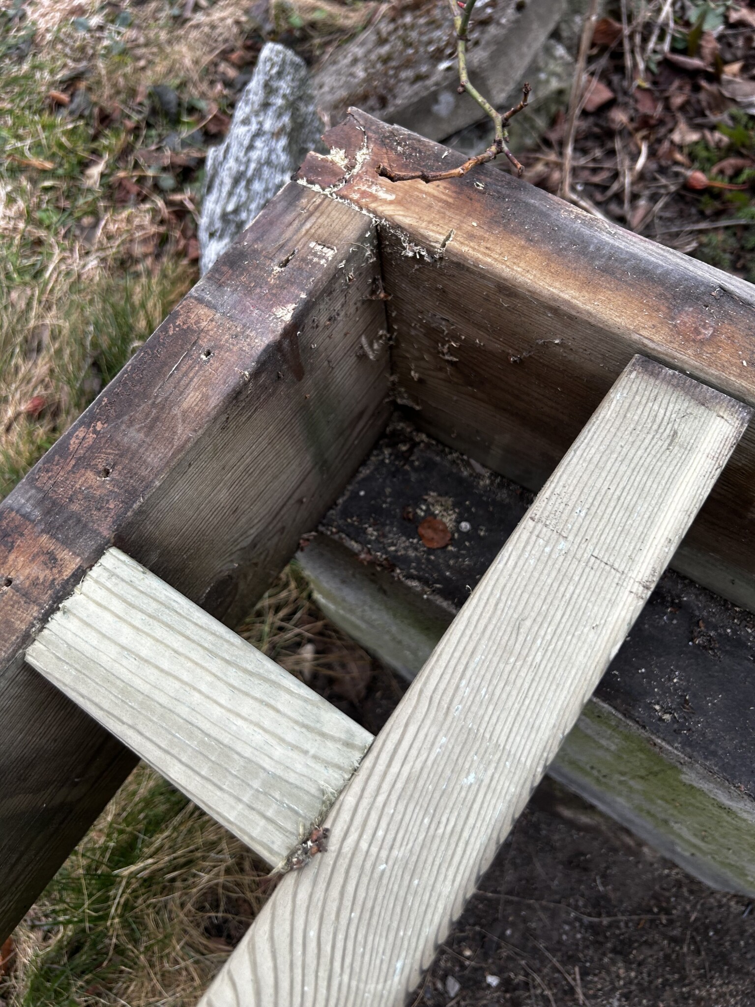

Ny altan är på gång. Kommer behålla bjälklaget som är i bra skick. Men stött på patrull med dom gamla plintarna. Hur löser jag fastsättning stolpen i hörnet? (Likadant i alla 4 hörn. 95x95 stolpar
  • Hörn av altanbjälklag med gammal plint; problem med att fästa 95x95 stolpe i hörnet.
Kan du inte ställa den på plinten i innerhörnet och skruva fast den?
Om du istället för 95x95 tar 2 stycken 45x95 kan den ena stå på den yttre regeln och den andra sågas så att den står på plinten och regeln.
Går så klart att såga ut på 95x95 också, lite svårare kanske än passa in 2 45x95.
