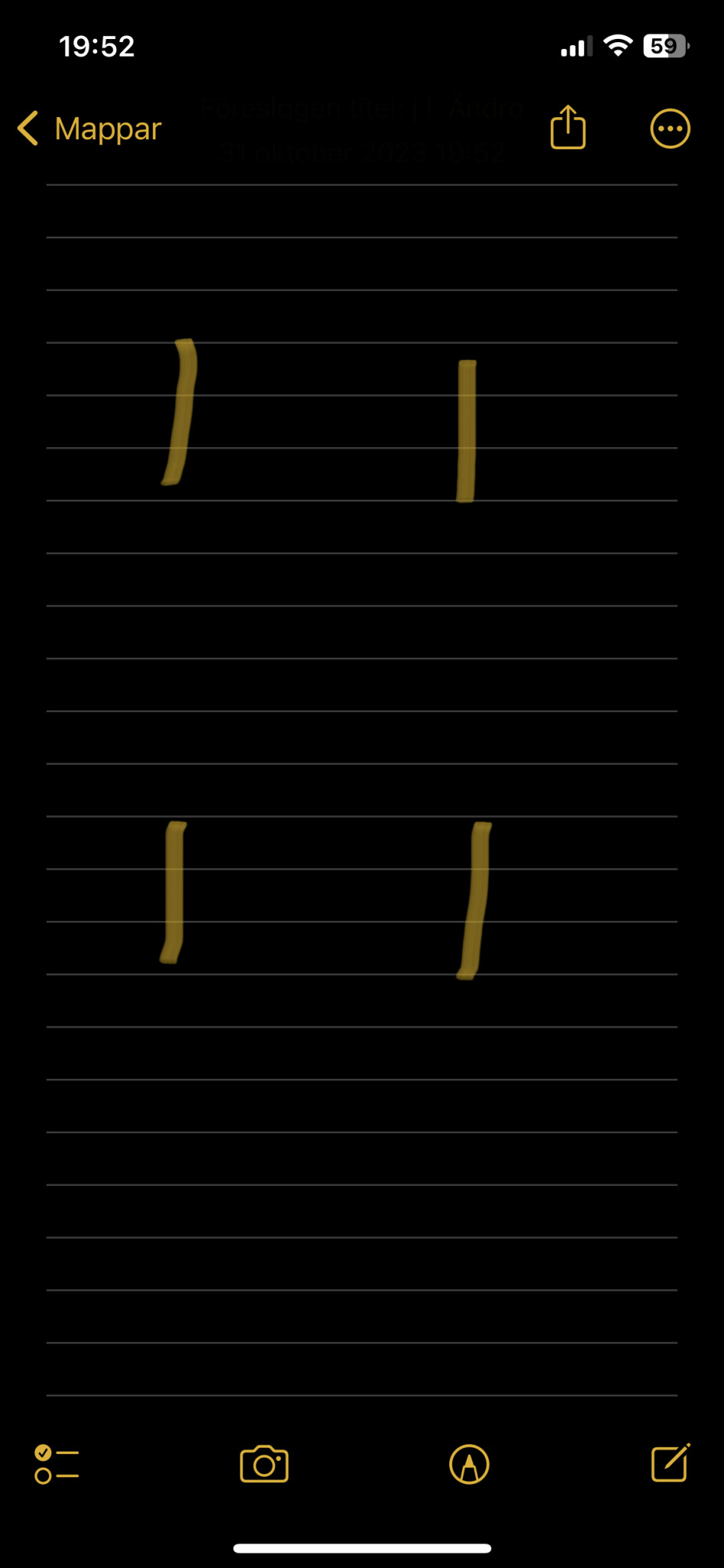

Har ett litet dilemma. Håller på och ska montera lysrörsarmaturer i ett garage. Tänkte sätta dem på längden och efter varandra.
Se bild. Nu är garageportar inte centrerad utan förskjuten åt sidan sas.
Hur bör man tänka avseende placeringen? Ska dem följa portens mått eller vara lika långt placerade från garagets väggar ?

Jag hade satt armaturerna efter rummet. Mestadels är väl porten nere om man ska greja i garaget
Sätt dom gärna närmare väggen för bättre arbetsljus om ska hålla på med bilen.

Jo det är sant, porten är ju nere även om jag befinner mig i garaget. Sen har jag inga planer på att ha bilen i garaget så därav vill jag ha hela garaget så bra belyst som möjligt

Om det ska vara arbetsbänkar etc. längs väggarna sätt belysningen ovanför dem. Om det i stället ska vara förvaring längs väggarna sätt belysningen en bit framför hyllorna så att det är lätt att se vad som står på hyllorna.
