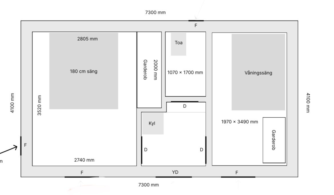

Hej! Jag har tänkt bygga en attefallare enligt skissen 30 kvm. Frånluft i toa-rummet och tilluft via sovrummen.
Jag skulle vilja sätta dit en luft-luft värmepump som uppvärmning men funderar på om planlösningen ställer till det? Kommer den kunna värma alla rummen trots så små utrymmen och mycket dörrar? Var skulle den placeras i så fall? Helst kanske inte i sovrummen pga ljud, men om den är monterad i hallen så känns det väldigt trångt?
  • Planlösning för en attefallare på 30 kvm, visar rumsindelning med sovrum, toalett, kök och utrymmen för garderob, kyl och sängar.
Helst i det största utrymmet
