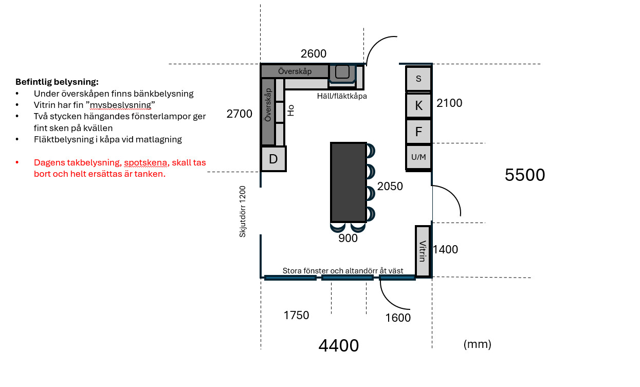

Se bild över vårt befintliga kök. Har för dålig belysning idag där allmänbelysningen består av en spotskena om 3 spottar.
Har som också nämns i bilden redan belysning under överskåpen (bönkbelysning), i 2 fönster och i vitrin.
Vill ta bort spotskenan och istället sätta in spottar i paneltaket. (2.40 takhöjd).
Vill få möjlighet till mysig jämn belysning i hela köket via att dimra spottarna men även kunna dimra upp vid matlagning eller läxläsning vid köksön.
Se bild. Vilket mönster och hur många spottar rekommenderar ni?
Någon speciell spot ni rekommenderar?
De kommer sättas direkt i isolering/under ångspärren ovan paneltaket. Tänkte borra hålen och dra slang mellan dem (under isolering) från kallvinden.
  • Köksplan med bänk, skåp, vitvaror och nuvarande belysning markerad. Huvudbelysningen, en spotskena, ska ersättas enligt text.

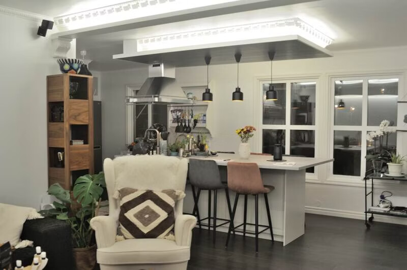

Över köksön kan det passa med 1-2 hängande taklampor för att få tillräckligt bra belysning oavsett om det gäller läxläsning eller köksarbete.
Ledlister ger jämnare belysning än spottar.
Så det inte blev något missförstånd. Min tanke var infällda spotlights/downlights.
Vill inte ha hängande lampor över köksön. Antingen inbyggda downlights i taket(helst) eller mer utbyggt system med lång skena spotlights. Dagens på 1M med 4 spot är för lite såklart.

Hej, jämn och bra belysning får ni med stora dimbara LED paneler, välj med juster bar Kelvin, det finns både för infällning och med montage ram, spottar ger sällan bra belysning annat än för trivsel eller punkt belysning

Jag förstod precis. Men det är ingen bra lösning om man vill ha jämn belysning. Ljuspaneler ger ett jämnt ljus på riktigt och är diskretare än spottar. Spottar känns lite som något man hade innan möjligheterna med modern LED fanns

Det är väl samma sak där Spottar rakt ovanifrån är en dålig lösning för arbete och läxläsning. Ljuspaneler är bättre och ger i princip inte de störande skuggor spottar ger.
