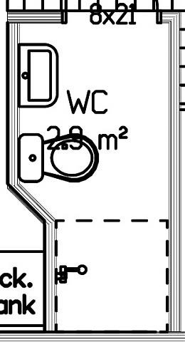

L LinaoMarkus #1 Medlem · 715 inlägg 18 jun 2007 08:54 LinaoMarkus Medlem 715 inlägg 18 jun 2007 08:54 #1 Har ett förslag från hustillverkare enl. nedan. Mest naturligt tycker jag vore att ha blandaren längst in. Hur ska vi tänka?
Ingenjören #2 Medlem · 782 inlägg 18 jun 2007 09:19 Ingenjören Medlem 782 inlägg 18 jun 2007 09:19 #2 Två poänger med att placera som på bild: 1: Kortare rördragning, allt i samma vägg 2: Man slipper bli blöt (kallt vatten!) när man sätter på duschen. /Ingenjören
L LinaoMarkus #3 Medlem · 715 inlägg 18 jun 2007 09:34 LinaoMarkus Medlem 715 inlägg 18 jun 2007 09:34 #3 tackar! nr. 2 hade jag inte tänkt på. hörnan är 90 x 90 o min farhåga är mest att det upplevs trångt som det nu ser ut
