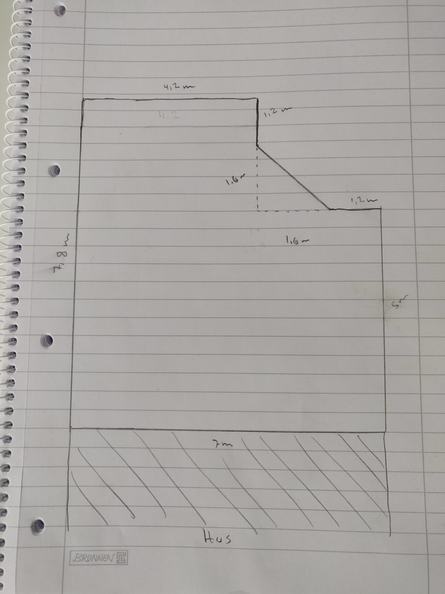

Precis flyttat in i radhus och ska ge mig på mitt första altanbygge. Vi har ganska liten tomt men vill ändå ha en altan som täcker större delen av ytan.
Har skissat upp hur vi vill att formen på altanen ska se ut, med öppet hörn för att få lite mer yta för gräsmatta att t.ex. ha en studsmatta på.
Har funderat fram och tillbaka på det bästa sättet att placera ut bärlinorna & skruvreglarna på, men lite svårt när man inte har någon erfarenhet.
Altanen kommer stå på plattor och inte fästas i huset. Skruvreglarna kommer stå på bärlinan. Dimensioner på virket är flexibelt. Djupen på altanen är inte skurna i sten, går att ändra på någon meter.
Någon vänlig själ kanske har lite tips?
mvh Martin

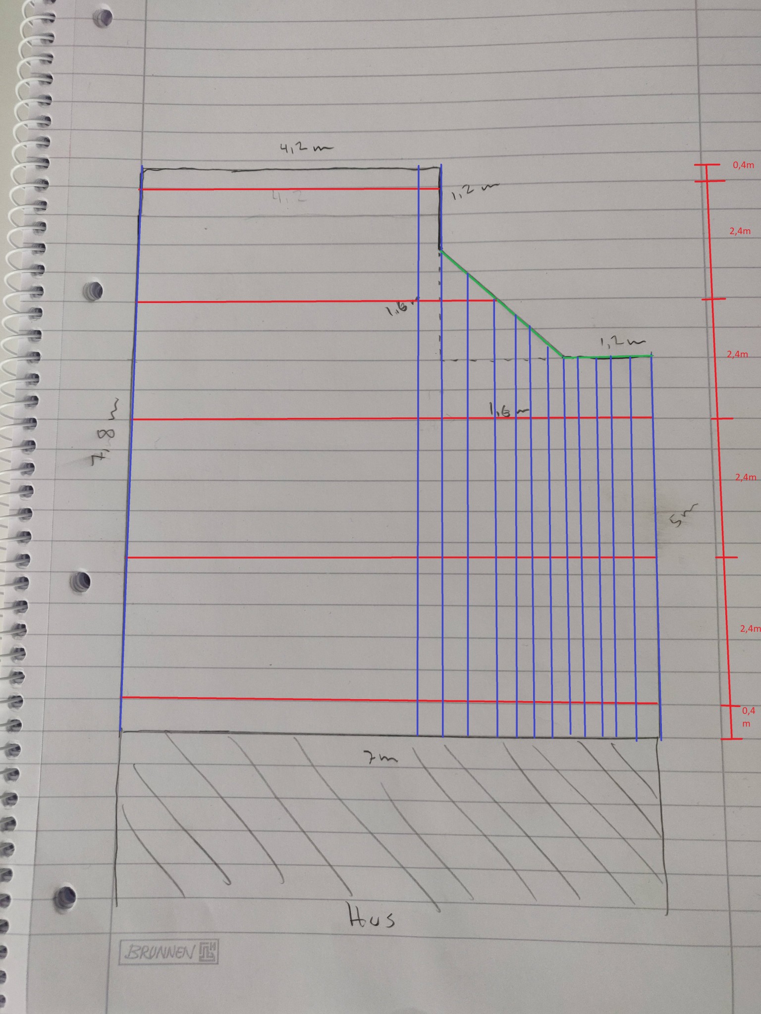

Här är ett förslag på bärlinor (röda), cc 2,4m med dimension 45*195, avstånd på plattor max 2m.
Golvreglar (blå) med cc 0,6m och dimension 45*145.
Vid ändträet så skruvar du en extra golvregel längs med för att täcka det och få en ram. På denna ram kan du skruva en stolpe som går ner till en platta som förstärker där jag ritat grönt.
