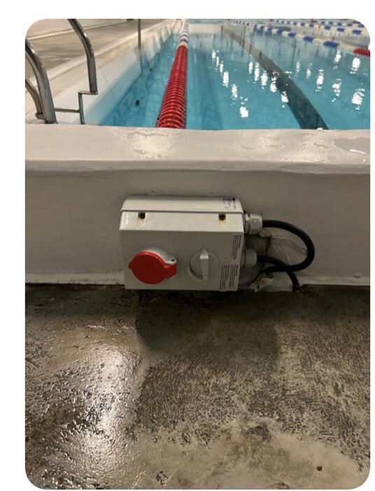

Finns det någon bra regel för uttag nära mark/vatten. Detta är en installation i simhall stockholm. Brytare och sedan uttag med lock. Miljö med barn och ungdomar. Jag tycker det verkar väldigt tveksamt. Finns det någon regelkunnig som vill uttala sig?

För uttag gäller minst 2 meter från bassängkanten, helts 3.5 meter. Detta är alltså inte ok. Dessutom saknar uttaget petskydd.

Men visst är det ett förreglat uttag?
Placeringen var väl inte den bästa

Som Bo sa minst 2m för att komma till område 2 och 3,5m för att komma ur områdesindelningen och självklart skyddat utav en JFB 30mA.
Det är ett förreglat uttag även om det inte är petskyddet så har man begränsat barnolycksfall och behöver inte sitta 1,7m upp men är för övrigt inte tillåtet på platsen pga av tidigare nämnda områdesindelning och dess krav.
Mycket konstigt ställe att placera ett 3fas uttag på överhuvudtaget och dessutom helt fel och på en allmän plats där troligtvis barn vistas på. 😪

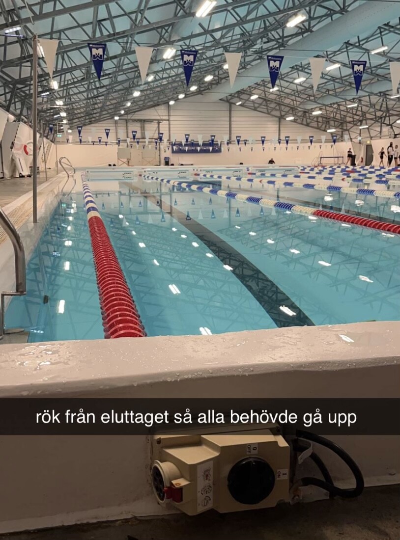

Undrar det det nya håller tätt bättre mot saltvattnet utan lock? 🙄
