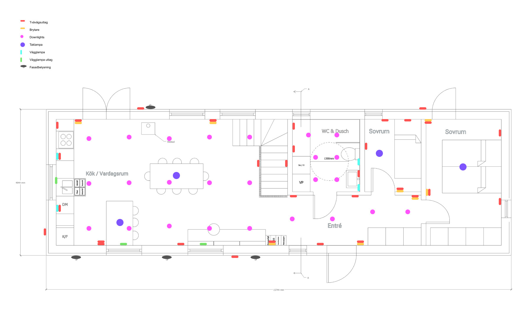

Mitt fritidshusprojekt börjar nu nÀrma mig el-draging och dÄ mÄste ju alla val gÀllande placering av lampor och uttag göras!
Jag har skissat pÄ ett första utkast (dÀr jag dock ser att jag missat brytare i badrum) Kom gÀrna med inspel.

Du behöver vÀgguttag för vitvarorna pÄ de rÀtta stÀllena.
FÄr man tillrÀckligt bra belysning nere i diskhon eller kommer man kolla att varje skalad morot verkligen Àr skalad genom att hÄlla den rakt under en av vÀgglamporna (om inte behövs en hÀngande taklampa dÀr)?
Ger vÀgglamporna tillrÀckligt bra arbetsbelysning sÄ man ser vad man gör pÄ bÀnkskivan?
Man behöver ha en belysning ovanför kökshalvön som inte kastar skuggor över bÀnkskivan nÀr en person sitter dÀr och lutar sig framÄt.
Det har blivit rÀtt vanligt att man har takuttag ovanför fönster dÀr det kan bli aktuellt med adventsstjÀrnor eller annan hÀngande belysning i fönstren, alternativt liten spott.
Vad Àr det för nÄgot som Àr utritat till vÀnster om lÄdorna för returpapper etc?
I badrummet bör nog spottarna vara framför TM och VP sÄ att de inte lyser ovanpÄ dem utan in i dem.
Jag tror att man vill sektionera takbelysningen i kök/vardagsrum/entré sÄ att inte hela ytan Àr fullt upplyst bara för att man ska laga mat resp. slippa se stöket i köket men fortfarande kunna se i hallen.
Det Àr nog trevligt att slippa treva sig förbi 3 garderober nÀr man kliver ut frÄn stora sovrummet och behöver tÀnda i hallen. Motsv. nÀr man kommer ner (upp?) frÄn trappan.
Verkar lite konstigt med vÀgguttag ungefÀr 50 cm frÄn varandra i lilla sovrummet.
Jag har för mig att svensk standard för elinstallationer anger ungefÀr 2 m mellan vÀgguttag. I sÄ fall saknas det mÄnga vÀgguttag.
Det Àr trevligt och praktiskt med högt sittande (under strömbrytaren) vÀgguttag för dammsugare pÄ vÀl valda stÀllen.
Med fasadbelysning vara pÄ halva framsidan, verkar det som att det Àr dÀr man gÄr pÄ vÀgg till ytterdörren, men dÄ öppnas ytterdörren Ät fel hÄl.
Eftersom du har ritat ut rullstolscirkeln i badrummet verkar det som att du vill att badrummet ska vara tillgÀnglighetsanpassat, men dörren ser ut att vara för smal för det.

Vad det gÀller uttag för specifika brukare som kyl och frys mm sÄ har jag lÀmnat dom ute i denna ritning.
Jag tror det kommer funka med tvÄ ganska stora vÀggarmaturer i köket som ocksÄ kommer ge reflekterande ljus pÄ den vita vÀggen bakom.
Sant, över köksön ska jag absolut sÀtta ett uttag för en nedpendlad armatur.
Ja, jag funderar pÄ om man iaf pÄ nÄgra stÀllen unna sig. I fönstret i köket samt dom tvÄ som vÀtter ut mot gÄngen till entrén.
Brevid kÀllsorteringen Àr det en bÀnk med ett litet fastmonterat runt bord som Àr tanken.
Sant, Àndrar spottplaceringnen i badrummet.
Hmm, ja det aksnke Àr en bra idé, jag har tÀnkt köra plejds spottar sÄ dom kan man styra individuellt ocksÄ.
Mkt bra, brytare vid trapp och utanför stora sovrummet blir det.
Tanken med tvÄ uttag var att kunna ha ena för sÀnglampor och det andra för annat.
Jag har klatat mig med hur ytterdörren öppnas pÄ ritningen, i verkligheten Àr den högerhÀngd.
Det hade varit en bonus om det var tillgÀngligt, men jag ska se om man kan fÄ in en bredare dörr för att lösa det.

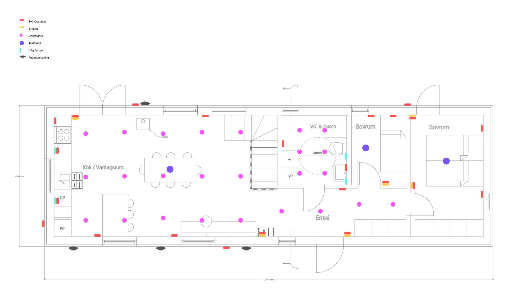

Bifogar ny ritning

Ser mycket bÀttre ut nu tycker jag.
Kanske lite vÀl mÄnga vÀgguttag nu i stÀllet, i lilla sovrummet kan du nog stryka den vid fönstret t.ex. AlltsÄ tÀnk över vad som behövs en gÄng till sÄ blir det nog sÄ nÀra perfekt man kan komma.
Det Ă€r standard med vĂ€gguttag vid fönster đBirgitS skrev:
