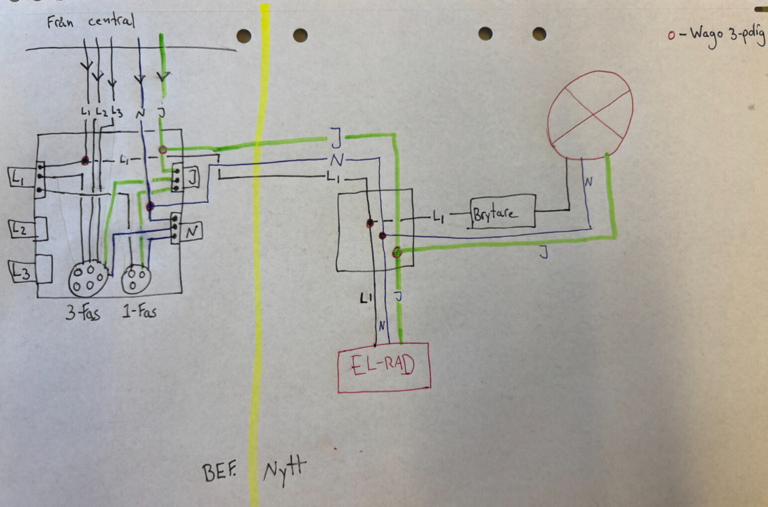

Hej! Har en tanke på att addera en armatur med tillhörande brytare, samt en el-radiator i ett utrymme. Idag sitter det endast ett 3-fas uttag med 1-fas ovanpå. Är följande schema ett bra förslag på dragning? Tanken är att nyttja Wago-klämmor för inkoppling
Varför int använda L2 istället så är ju L1 obelastad i vägguttaget och kan användas till annat

Du bör inte koppla in dig direkt på CEE-uttaget, utan en kopplingsdosa som monteras före CEE-uttaget.
Även om CEE-uttaget har flera utgångar för kabel så kommer det att se konstigt ut.
Sedan är denna gruppledning troligen avsäkrad med 16 A. Inte för att det är ett problem, men om ledningarna till belysningen skulle vara ovanligt långa så kan det bli ett problem, speciellt om du använder 1.5 mm². Det behöver kontrolleras.
Formellt ställs krav på en JFB här, om det inte redan finns.
Och till sist ska du skriva någonting meningsfullt på gruppförteckningen.
Allt arbete är behörighetskrävande.
