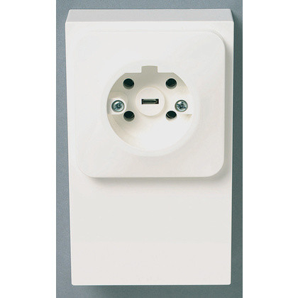

Sockeldosa är fint
Många (alla?) perilexuttag har möjlighet för två trådar till varje skruv, så det går att gå vidare direkt från perilexuttaget.A Anders735 skrev:
Hittade också den undre modellen men om jag fattar rätt så måste man ju dra kabel till den själv=ta hem elektriker om det inte ska räknas som fulkopplatG GoGetLost skrev:
Hade den haft en sladd med Perilex som jag kunde koppla i det befintliga uttaget så hade den ju löst problemet (om L3 hade gått vidare till Schukon).
