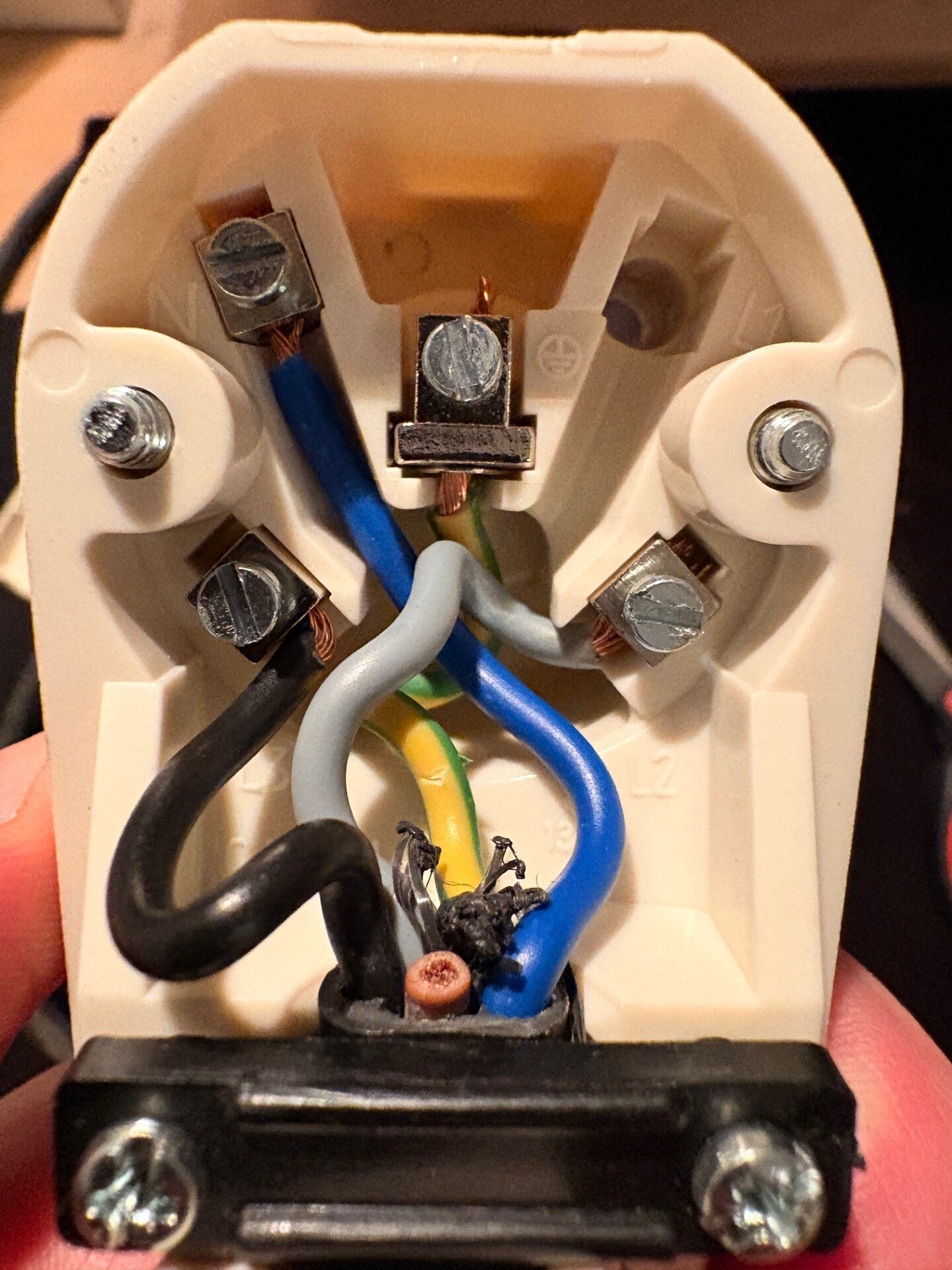

Min Electrolux häll har givit upp efter 15 års trogen tjänst. Jag Blocket-fyndade en bättre begagnad Bosch häll. Men tvekar nu om jag vågar koppla in den as is?
Närbild på kopplingsanslutning med blå, gul/grön, brun och svart kabel anslutna, där den bruna kabeln är avklippt.

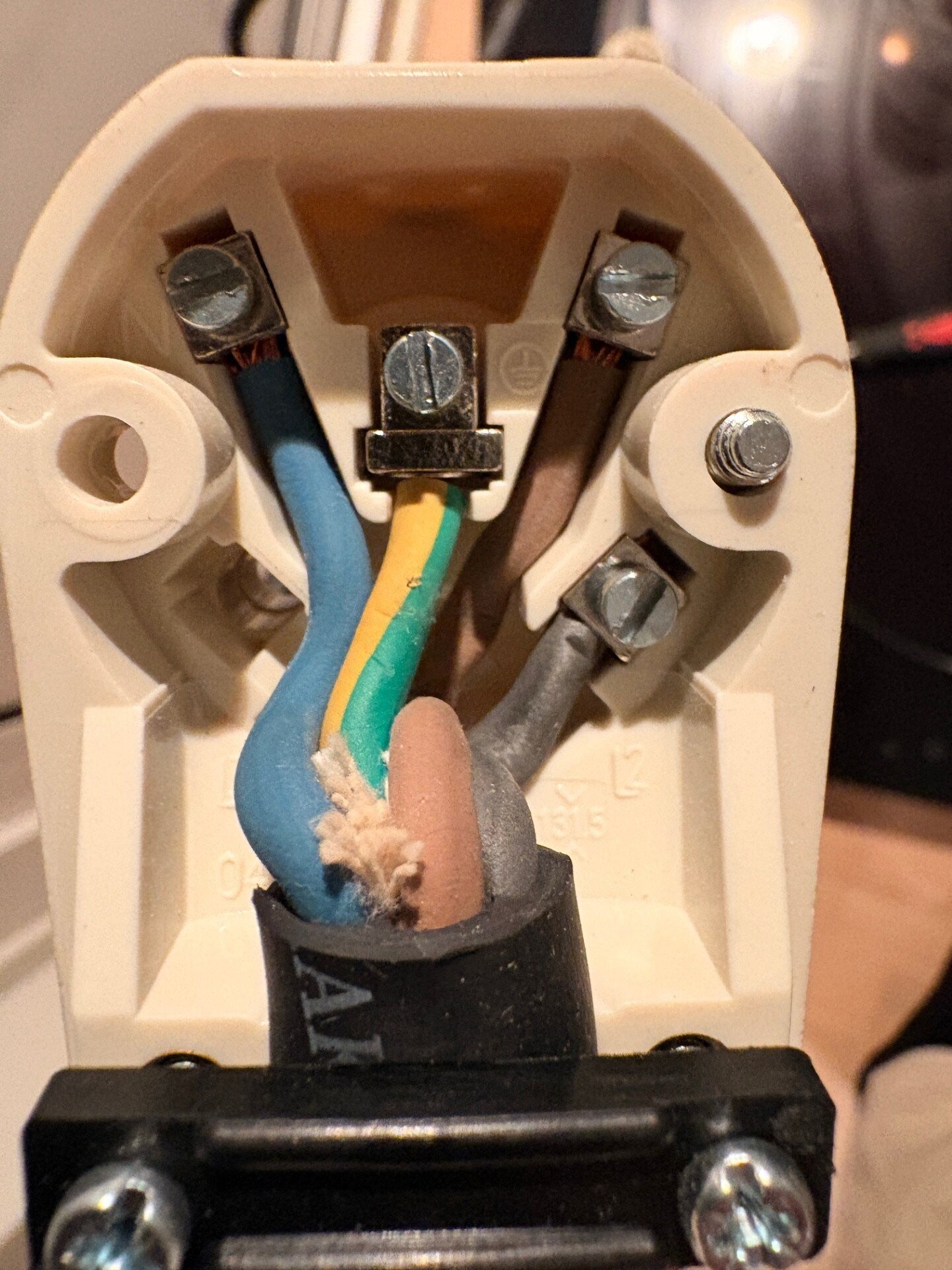

Ovan är den gamla Perilex kontakten till Eluxen som dog
Elektrisk kontakt med blå och svart ledning, jordad med gul/grön kabel. Inuti syns fyra anslutningar med koppartrådar fästa.
Ovan är den nya kontakten till den nya hällen: (som jag ser det är Blå Nolla och Jord kopplat samma)
Brun är kapad och svart använd istället

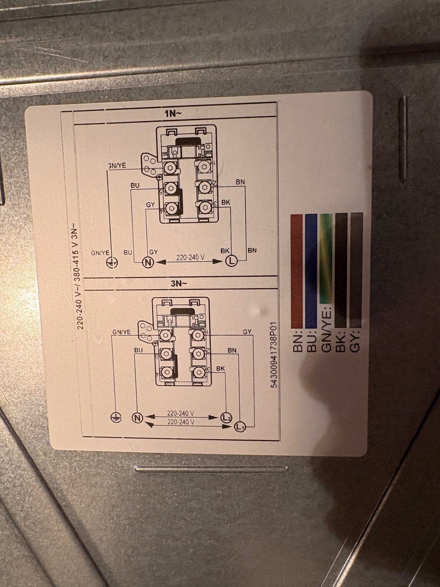

Kopplingsschema för Bosch-häll med olika färger för kablar: blå, brun, svart, grön/gul och grå. Visar anslutningar för 220-240V elinstallation.
Bifogar även kopplingschemat till nya Bosch-hällen
Nu till mina frågor:
1. Kan jag koppla in As-is?
2. Har de ersatt brun med svart? Varför?
3. Om svar nej på 1 - Vad ska jag göra?
Stort tack för hjälp med detta

Jag hade flyttat den svarta till L1, men de' e' jag det...
Nej den gröngula är korrekt kopplad till PE.
Håller med, dåå blir det identiskt med tidigare.

TS menar nog att de är lika kopplade i den gamla och nya hällen.

Det blir belastning på en annan fas som det är där, vilket kan vara bättre eller sämre, beroende på hur balansen är innan.
Sen är det lite dåliga anslutningar är det ut som iallafall. De hade jag tittat över.

Så du menar att den bör gå att koppla in som den är?

Hej. Precis. Jag menar att endast just de två kablarna är samma på gamla och nya kontakten

Kolla så det är byglat mellan plint 1 och 2, annars skall det inte vara några problem koppla in
Ja, men har du en ugn också är väl risken att ugnen använder samma fas som som den nya hällen är kopplad på (den svarta kabeln) vilket ju inte är så bra

Ahh fattar. Ja så kan/bör det ju vara.
Ok. Om jag ska flytta den svarta till L1. Skruvar jag ur den och flyttar till den "tomma" längst upp till höger då?

Ja

Du kan trycka ut stiftet och sätta i den i L1, ledaren såg ut att räcka till

eller så flyttar man den gråa till L1 och den svarta till där den gråa satt..beroende på hur kablarna äcker till
*gråa är den andra faskabeln, vilken färg det är kan jag inte avgöra ..defekt färgseende är ett handikapp ibland 😉
